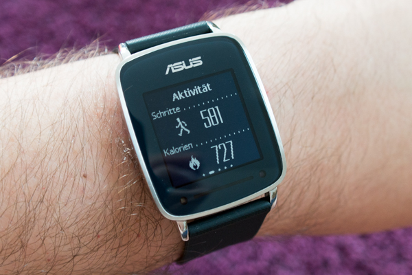

Das Herz der Uhr ist ganz klar das Display, bei dem ASUS auf einen Kompromiss zwischen Darstellungsmöglichkeiten und Energieeffizienz setzt. Herausgekommen ist dabei der Einsatz eines Memory-LC-Displays, das man so auch von der Pebble kennt. Dabei verfügt jeder der insgesamt 16.384 Bildpunkte (128 x 128 Pixel, 1,28 Zoll) über einen 1 Bit großen Speicher, der den jeweiligen Zustand – Schwarz oder Weiß – speichert. Ändert sich am Display-Inhalt nichts, wird kaum Energie benötigt, der Vorteil liegt dementsprechend klar auf der Hand. Der größte Nachteil aber auch: Denn durch die Beschränkung auf Schwarz und Weiß muss auf farbige Darstellungen verzichtet werden.
Ein Stück weit ausgeglichen wird dies von je einer roten und grünen LED, die unterhalb des Displays in einer schmalen Leiste platziert sind. Über diese können verschiedene Informationen signalisiert werden: Bei nahezu leerem Akku oder einem zu hohen Puls blinkt die rote Diode, bei optimalem Trainingspuls oder beim Laden die grüne.
Das Display kennt man von der Pebble, das Design von der ZenWatch
Energie spart man aber nicht nur durch die beiden Darstellungsformen, sondern auch die Beleuchtung der primären Anzeige. Denn durch die transreflektiven Eigenschaften ist das Display selbst im direkten Sonnenlicht problemlos ablesbar. Stellt der integrierte Helligkeitssensor hingegen fest, dass das Umgebungslicht unzureichend ist, wird beim Entsperren der Uhr die Hintergrundbeleuchtung aktiviert. Deren Helligkeit reicht völlig aus, allerdings leuchtet sie das Display nicht ganz gleichmäßig aus und verwandelt an sich schwarze Flächen in leicht blaue. Zurück zum direkten Sonnenlicht: Die beiden LEDs sind bei derartigen Bedingungen nur schwer zu erkennen.

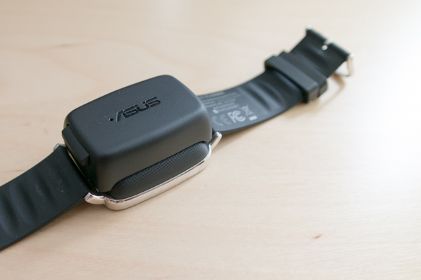

Huckepack: Das Lade-Dock besteht ebenso wie die untere Hälfte des Gehäuses aus Kunststoff, der Rahmen hingegen aus Edelstahl

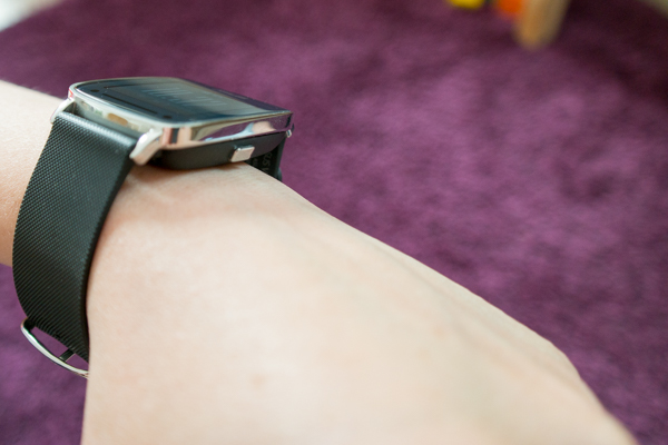

Weitere Merkmale: Die einzige, aus Edelstahl bestehende Taste ist in rechten Rand integriert und gut erreichbar, Pulsmesser und Ladekontakte befinden sich am Boden. Letztere machen einen USB-Anschluss überflüssig, sind zum Laden jedoch auf das mitgelieferte Dock angewiesen, das einfach auf die Unterseite geclipst wird. Hier setzt ASUS auf Kunstsoff, der nicht so hochwertig wie beim Gehäuse der Uhr wirkt.
Die einzige Taste ist am rechten Rand untergebracht
