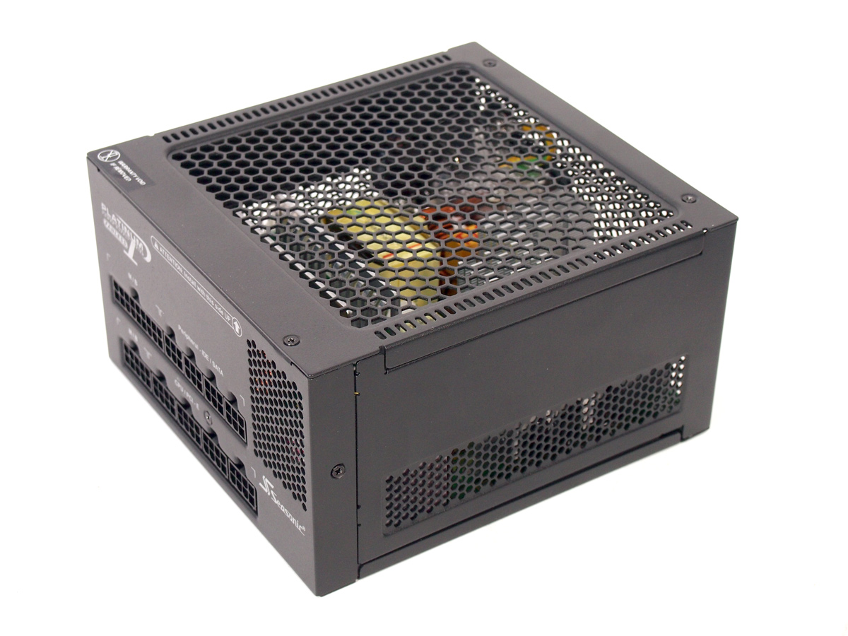

Doch nicht nur die Effizienz des Mining-Boards spielt eine wichtige Rolle, sondern auch die der Stromversorgung. In diesem Fall haben wir uns für das Seasonic Platinum 400 Fanless entschieden. Die Ausgangsleitung beträgt hier 400 Watt und reicht damit für bis zu drei Boards aus. Für uns ein entscheidender Punkt war die hohe Effizienz, denn insgesamt kamen Netzteil plus BTC-24GH auf einen Verbrauch von 153 Watt. Mit hinzugerechnet werden muss aber auch der PC, welcher einzig und alleine dazu verwendet wird, die Mining-Software laufen zu lassen. Wir verwendeten hierzu ein kleines Komplettsystem, das auf einen Verbrauch von 43 Watt im Idle-Betrieb mit laufender Mining-Software kommt. Die Berechnungen zum Gesamtstromverbrauch und Berechnung der Effizienz anhand des aktuellen Bitcoin-Kurses erfolgt später.

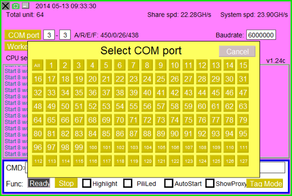

Die zum Biostar BTC-24GH dazugehörige Software ist nun wahrlich keine Schönheit. Hier ist sie einmal nach fertiger Konfiguration über mehreren .txt-Dateien bei der Arbeit zu sehen. Über das Log in der Mitte können die aktuellen Arbeitsprozesse auf den 64 Chips beobachtet und überwacht werden. Rechts oben ist die aktuelle Rechenleistung zu sehen.

Bevor das Mining losgehen kann, müssen einige Konfigurations-Schritte vollzogen werden. Dazu gehört auch, dass der richtige COM-Port für den COM-USB-Adapter gefunden wird. Zum Glück wird dieser im Geräte-Manager von Windows korrekt angezeigt und kann somit auch in der Mining-Software schnell eingegeben werden.

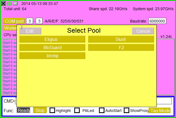

Bereits im Grundlagenartikel zu den Bitcoins wurden die Pools angesprochen, in denen gleich mehrere Nutzer an einem Block arbeiten und sich so die Rechenarbeit aufteilen. Gerade bei Systemen mit solch geringer Rechenleistung wie dem Biostar BTC-24GH lohnt sich ein Solo-Mining nicht, da man kaum eine Chance hat einen Block als erstes alleine zu finden. Daher ist die Teilnahme an einem Pool geradezu Pflicht, mit all den Vor- und Nachteilen.
