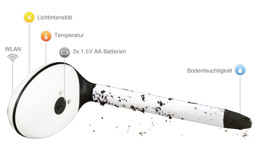

Dabei misst Koubachi grundsätzlich drei verschiedene Werte: Lichtintensität, Temperatur und Bodenfeuchtigkeit. Diese Werte werden über das integrierte WLAN (802.11 b/g, 2,4 GHz) regelmäßig in den eigenen Koubachi-Account weitergeleitet, zu erkennen am Blinken der im oberen Bereich des Sensors angebrachten LED. Von dort aus werden die Messwerte dann entsprechend ausgewertet und per E-Mail oder App an den Nutzer weitergereicht.
Das geht so lange, bis die zwei 1,5 V AA-Batterien streiken. In unserem Test hat es dabei mit nicht ganz vollen Batterien aber rund 3,5 Monate gedauert, bis der Sensor die schwache Batterie mit einem roten Blinken angezeigt hat. Weitere 14 Tage später blinkt der Sensor immer noch rot, sendet aber weiter fleißig Informationen ins Netz. Die versprochene Akkulaufzeit von durchschnittlich mehr als einem Jahr konnten von uns natürlich nicht nachgewiesen werden, sind mit Markenbatterien aber durchaus als realistisch anzusehen.

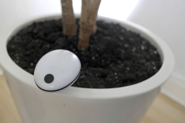

Trotz großem Blumentopf wirkt Koubachi recht wuchtig.

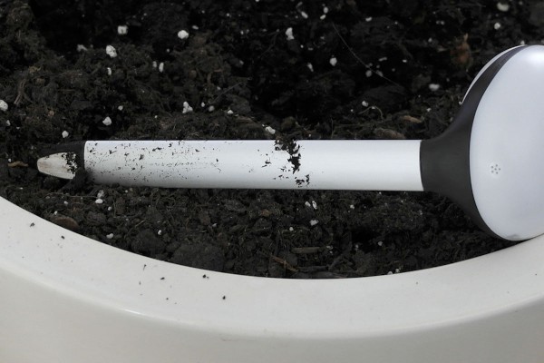

Der Sensor, ausgestattet mit einem langen Aluminium-Erdspieß an dessen Ende der Bodenfeuchtigkeitssensor angebracht ist, ist ansonsten aus Kunststoff. Verarbeitung und Materialhaptik sind gut. Vorsicht ist jedoch beim Gießen geboten, der Sensor ist nämlich nur spritzwasserdicht - dafür gibt es noch eine spezielle Outdoor-Variante, die laut Hersteller "allen Wetterbedingungen stand" hält. Zwischen 0 und 6000 mBar kann die Bodenfeuchtigkeit bestimmt werden, die Temperatur misst Koubachi zwischen -20 und +50 °C, wobei der Hersteller den Bereich der Betriebstemperatur nur zwischen 0 und 50 °C angibt.
Die Lichtintensität hingegen kann zwischen 0 und 200 kLux bestimmt werden. Dabei wird der Nutzer aber im Normalfall nicht mit irgendwelchen hochwissenschaftlichen Zahlen konfrontiert, Koubachi gibt in einer Mail lediglich den Hinweis, dass es der Pflanze zu warm oder kalt ist, dass sie gegossen werden möchte oder zu schattig steht bzw. mehr Sonne benötigt.

Eine Übersicht der verbauten Sensoren im Koubachi.

Der Erdspieß ist mit 13 cm recht lang, wodurch der Sensor in kleineren Töpfen recht weit heraussteht und ungeeignet scheint.
