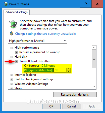

check mal deine Energieeinstellungen, die sind dafür zuständig, die Platte bei nichtbenutzung schlafen zu legen
