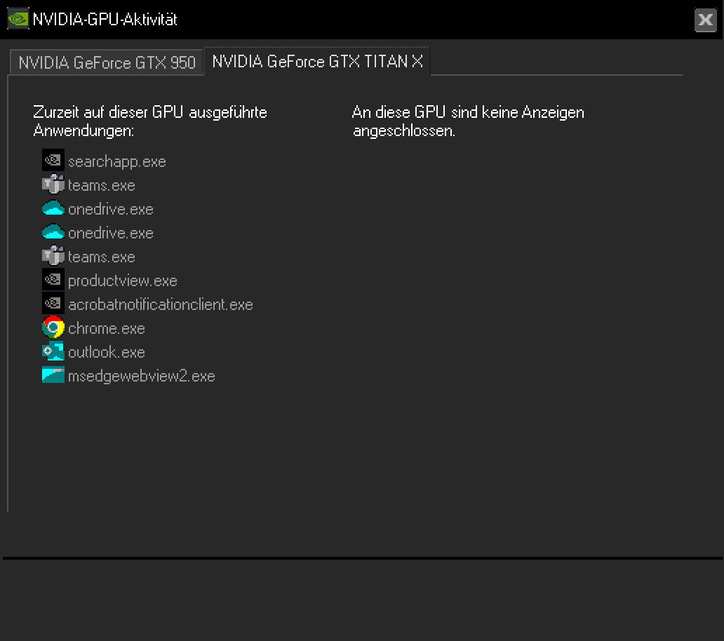

Weiterhin meldet das NVIDIA Control Panel, dass das CAD immer auf der TitanX läuft, egal auf welchen Bildschirm ich das Programmfenster bewege:
(Hier sind alle Bildschirme bereits wieder an der GTX950 angesteckt, komischerweise läuft das CAD-Programm "productview.exe" aber immer noch auf der TitanX)

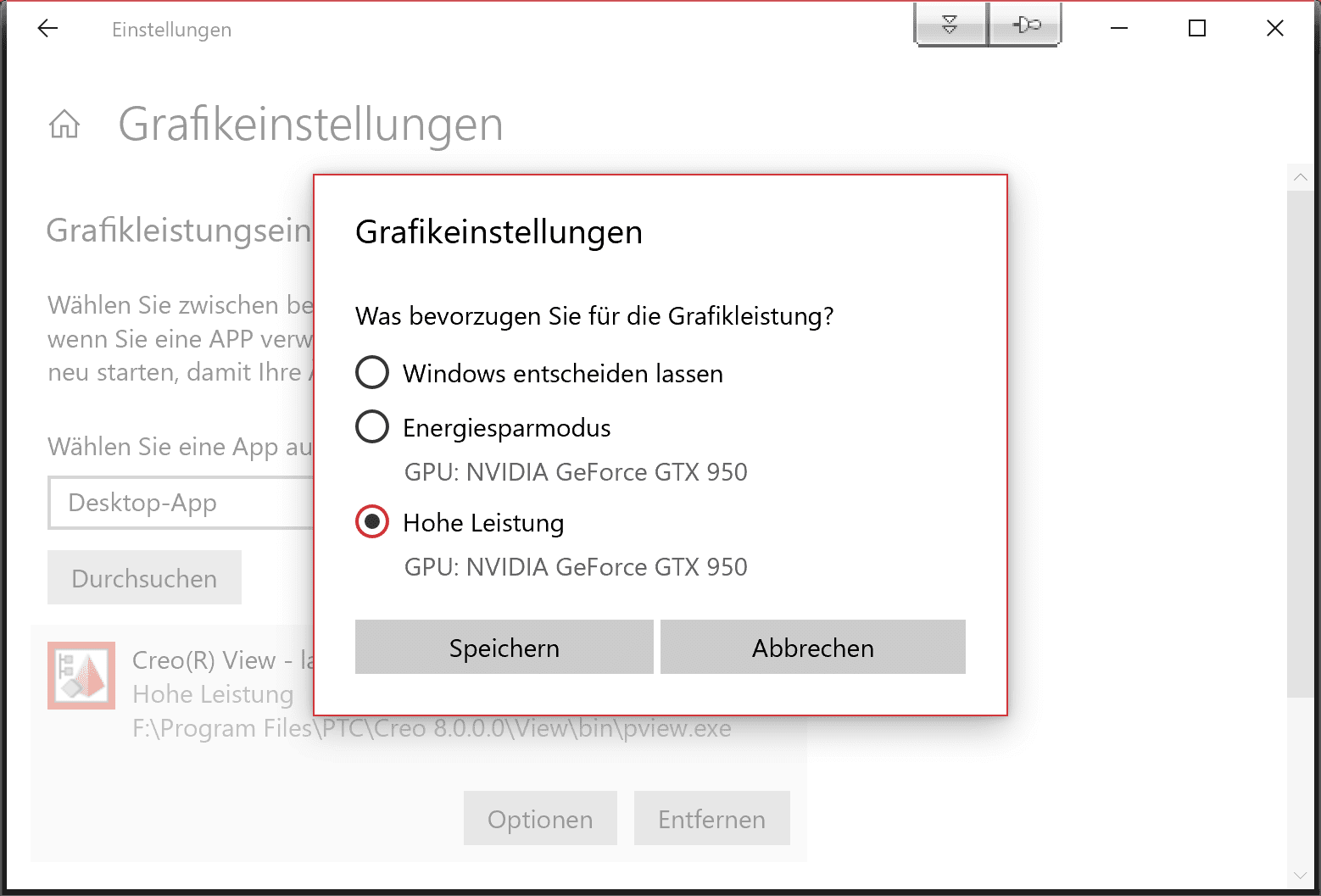

Wenn kein Monitor an der TitanX angeschlossen ist, dann lässt sich über die Windows-Grafikeinstellungen dem CAD-Programm nur die die GTX950 zuordnen:

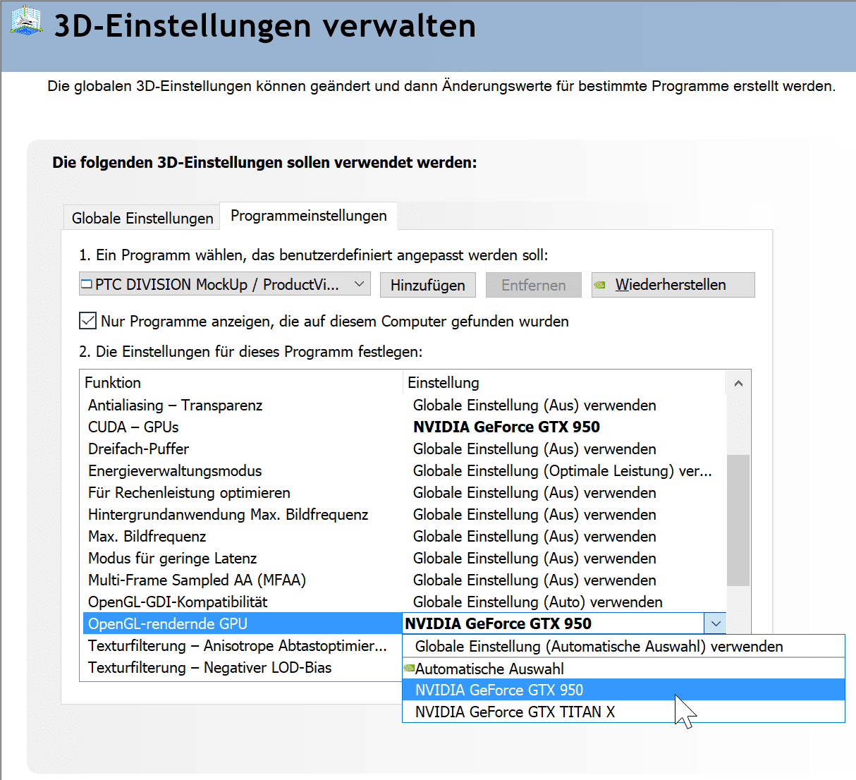

Ebenso über die NVIDIA Systemsteuerung:

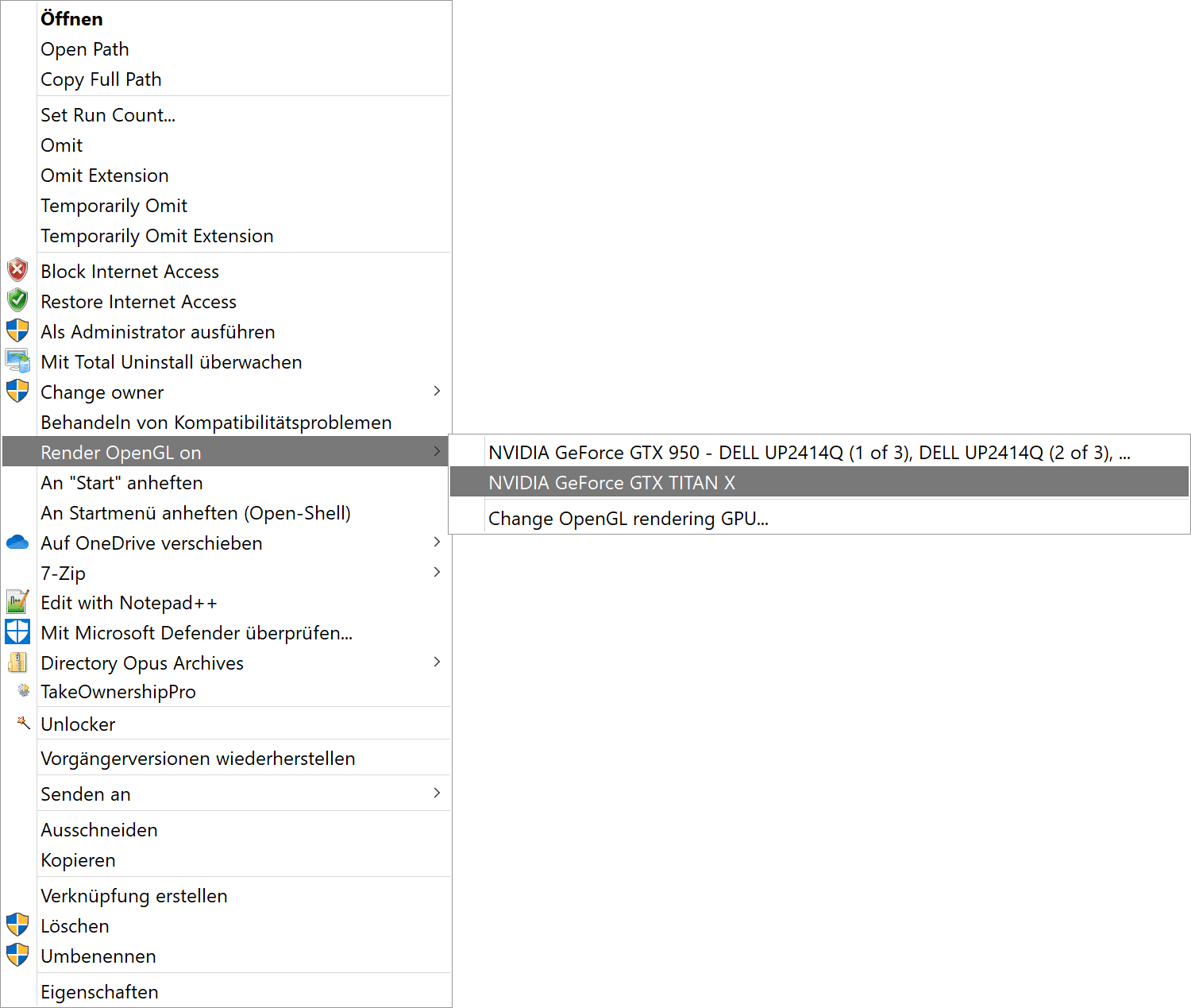

Nur über das Kontextmenü auf die *.exe des CAD-Programms kann ich dieses via Open GL der TitanX zuordnen, sogar wenn alle Bildschirme an der GTX950 angeschlossen sind:
Auch das CAD meldet dann, dass es auf der TitanX läuft (obwohl alle Bildschirme an der GTX950 hängen):

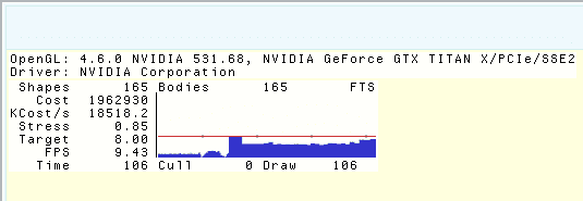

Allerdings mit keiner besseren Performance als auf der GTX950 🤷🏼‍♂️

Und wieso ist die Titan X (in dem OpenGL basierten CAD) gefühlt kein bisschen schneller als die GTX-950 🤷‍♂️

Das CAD hat auf der TitanX und auf der 1070 etwa doppelt so viel FPS wie auf der 950. Allerdings nur bei mittelmäßig komplexen Modellen. Bei sehr umfangreichen Modellen unterscheiden sich die FPS gar nicht zwischen allen drei Karten.

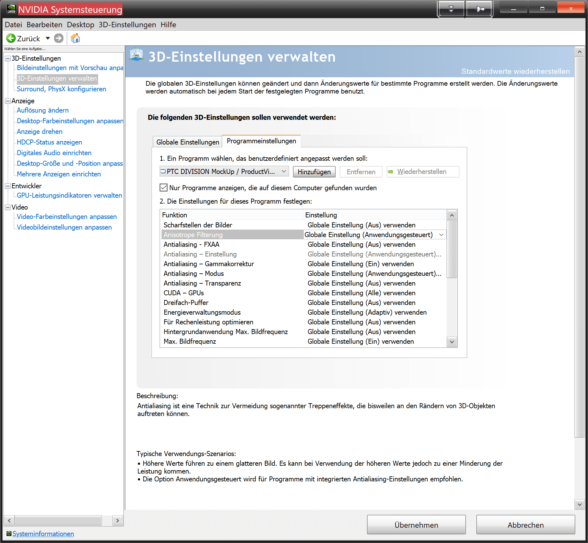

Okay, für mich selber und für die Nachwelt sei festgehalten, dass es mir gerade gelungen ist, mittels der NVIDIA Systemsteuerung dem CAD Programm anstelle der TitanX wieder die GTX950 zuzuordnen. Das hatte ich vorher anscheinend übersehen:
Aktueller Anlass: auf der Titan gab es aus unerfindlichen Gründen plötzlich unschönes Tearing (oder wie das heißt) beim Drehen des CAD-Modells.
Wie gehabt, lief das CAD-Programm zuvor interessanterweise auf der Titan, obwohl an dieser gar kein Bildschirm angeschlossen ist. Alle Bildschirme sind an der 950 angeschlossen. Es ist auch keine SLI-Brücke vorhanden.
Das hat sich in der Praxis gar nicht bewährt, denn nun konnte ich erstmals feststellen, wie fürchterlich lahm das CAD auf der GTX950 im Vergleich zur Titan X läuft.
Habe also den mittleren Bildschirm an die TitanX angeschlossen und das CAD dort gestartet. Die Performance ist jedoch nicht im Geringsten besser als auf der GTX950.
Das war damals ja nur so gewesen, weil das CAD die ganze Zeit auf der Titan lief, egal an welcher Grafikkarte die Monitore angeschlossen waren.
Habe nun das CAD-Programm wieder der Titan zugeordnet, und die Framerate hat sich gefühlt vervierfacht gegenüber dem gestrigen Versuch mit der GTX 950. Das Tearing ist zum Glück auch wieder weg 🪑🔨
