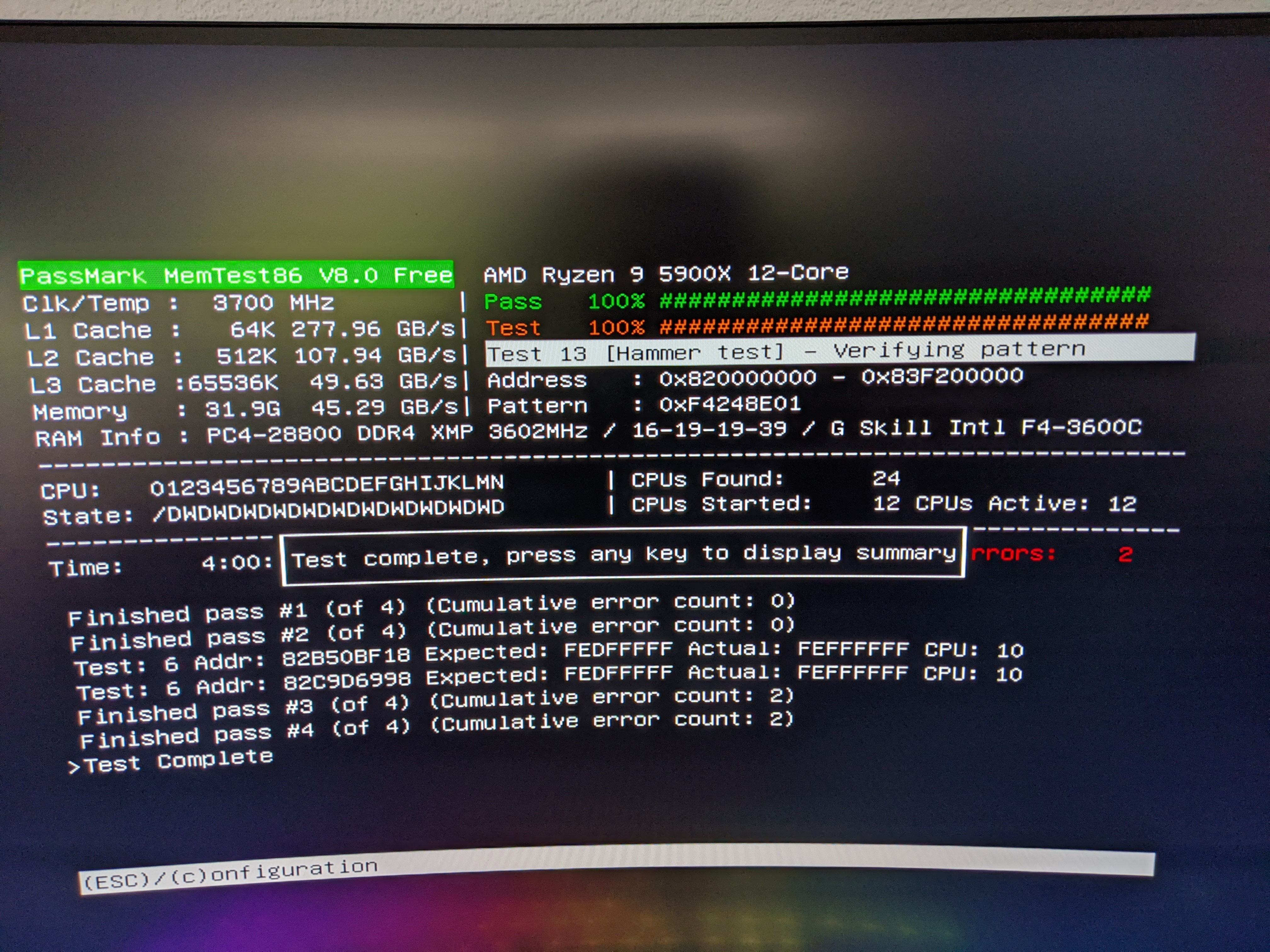

Heute habe ich Memtest86 durchlaufen lassen. Da mein Spiel öfters mit Memory Error abgestürzt ist.
Mainboard kann ich ausschließen
Bloß worher weiß ich jetzt welcher Riegel das ist?
Wie testet Memtest86 erst A1,A2,B1,B2

Riegel bitte einzeln testen, wobei man tauscht ja immer das gesamte Kit.
Sind zwei Kits.
Einmal 2019 und 2021
Du kannst doch trotzdem jeden Riegel einzeln testen oder hab ich was nicht verstanden?
Das werde ich auch machen.
Hätte ich mal gleich machen sollen
Es ist überhaupt nicht sicher, ob da überhaupt etwas defekt ist. Weder ist klar, dass 4 Riegel davon unterstützt werden noch dass die beiden Sets eine identische Bestückung haben.
Sind alle vier gskill Trident Z neo F4 3600 c16d- 16gtznc

Bestücke ich alle Slots dann kommen wieder die Fehler wie oben im Bild.
