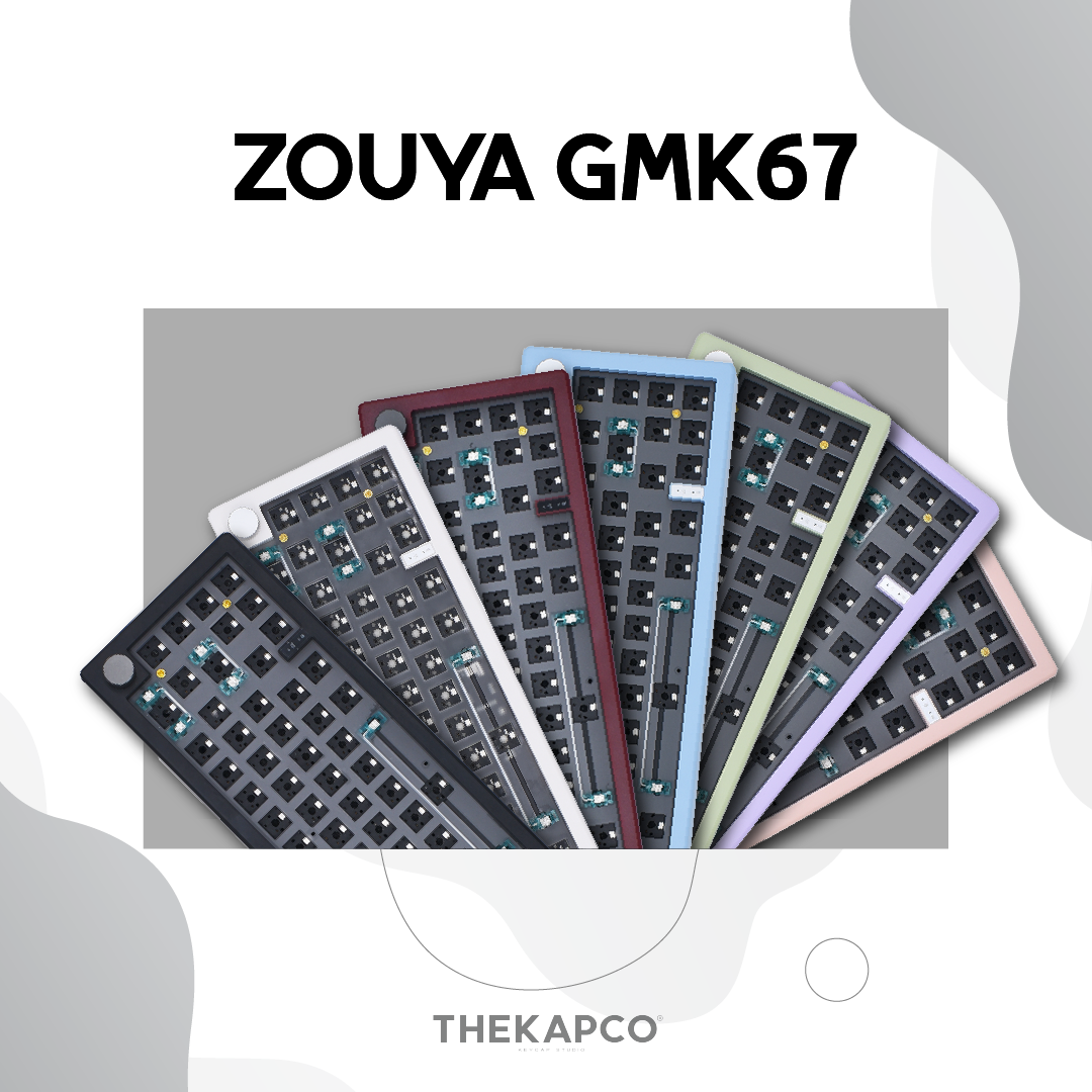

HiHallo
Hab mir letztens eine Zuoya GMK67 geordert.
Funktioniert bestens auf pc und laptop.
Kabel, über Wifi dongle oder bluetooth.
Leider wil mein 5 jahre alter Phillips Fernseher sie ums verrecken nicht erkennen.
Nicht über kabel und auch nicht über den mittgelieferten wifi dongle.
Vielleicht ist das ding nicht HID conform...??
(Andere tastaturen werden erkannt und eingerichtet auf den fernseher)
Jemand ein tip für mich
GrtzO
