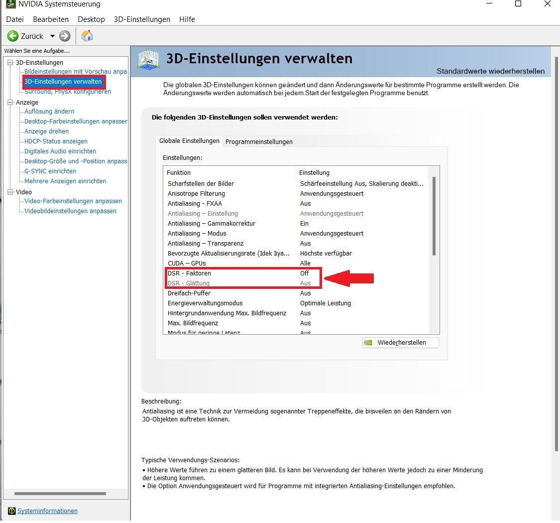

Wenn du mehr bzw. stabilere fps haben willst würde ich Nvidia DSR ausschalten.
Edit:
@v0ll3r und Nvidia GeForce Experience deinstallieren falls es in Warzone laggt oder die fps nicht stabil sind, bei einem Bekannten von mir war das die Lösung.

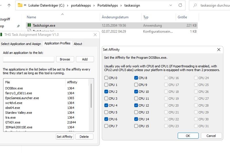

API-Overhead und sonstwas am 1. Kern, also "CPU 0" könnte man nach wie vor mit THG lösen versuchen.
Im Anhang THG,
hier ein Beispiel für DosBox mit dem 2700X nur die Kerne ausser dem 1.Kern also "CPU 0"
Ich hab in diesem Beispiel SMT-Thread also deaktiviert sowie den 1.Kern
Man startet das Tool, lässt das fenster mitlaufen wo man in der Liste die entsprechende exe.Datei konfiguriert hat.
Das muss also vor dem Spielstart geschehen, nachträglich im Task-Manager hilft das nichts.
Mit Steam macht das keine Probleme, Epic Games müsste man Epic Games Client selbst einfügen in die Liste, da tun die Games immer das untergeordnet was mit dem Client los ist.
Man könnte auch Steam fest konfiguriereren vor dem Start und alles was man über Steam startet hat dieselbe Zuweisung dann, wichtig ist, vor dem Start halt THG starten.
Gruss Dennis

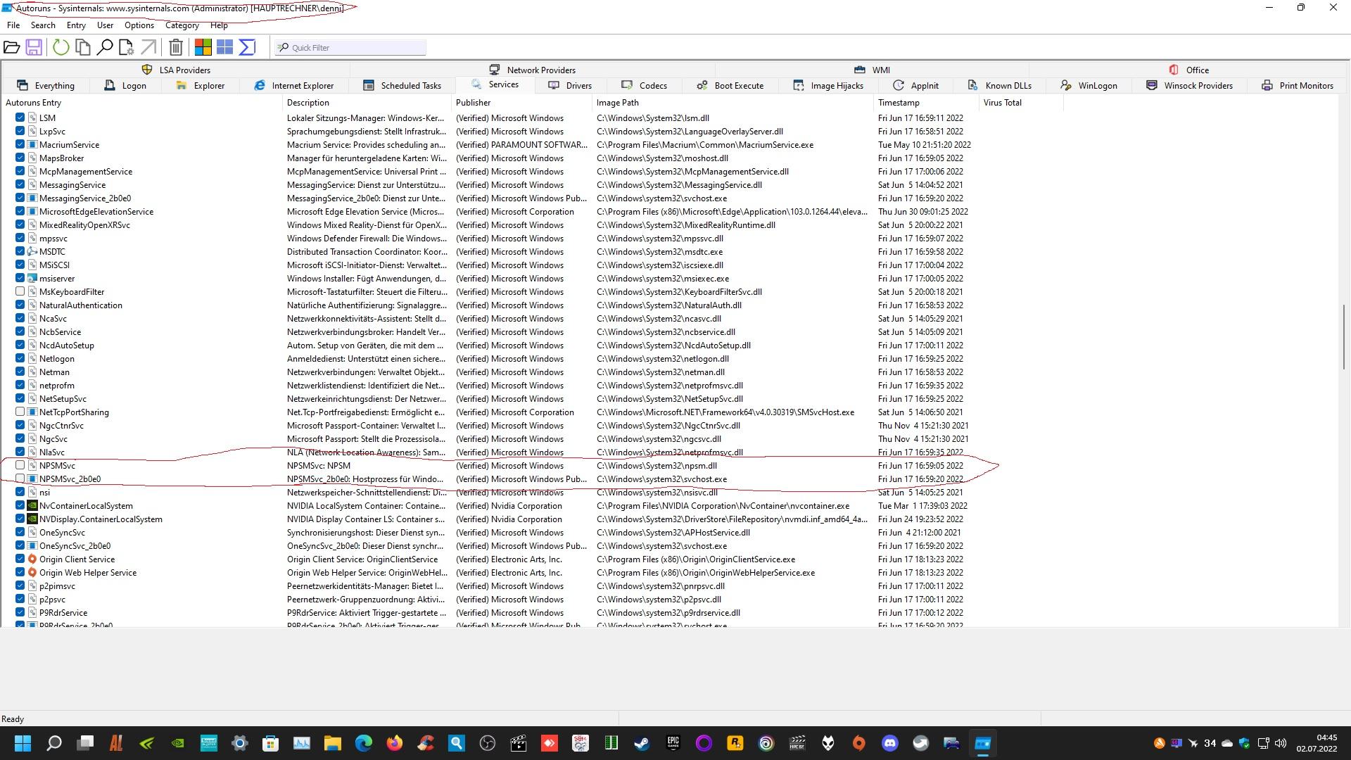

Man kann die CPU auch mal von diesem "NPSMSvc"-Mist befreien
Gruss Dennis
