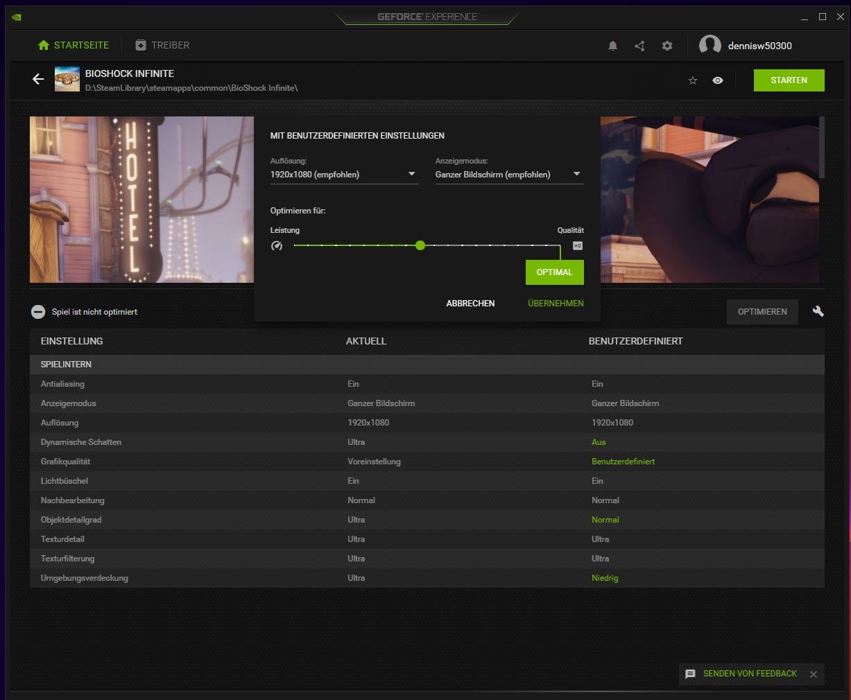

Max. Bildfrequenz halt entsprechend der Hz deines Monitors, wenn du dann die FPS nicht packst die dein Bildschirm benötigt musste halt runtergehen mit Details.
Geforce Experience hilft dir im Prinzip auch ganz gut dazu

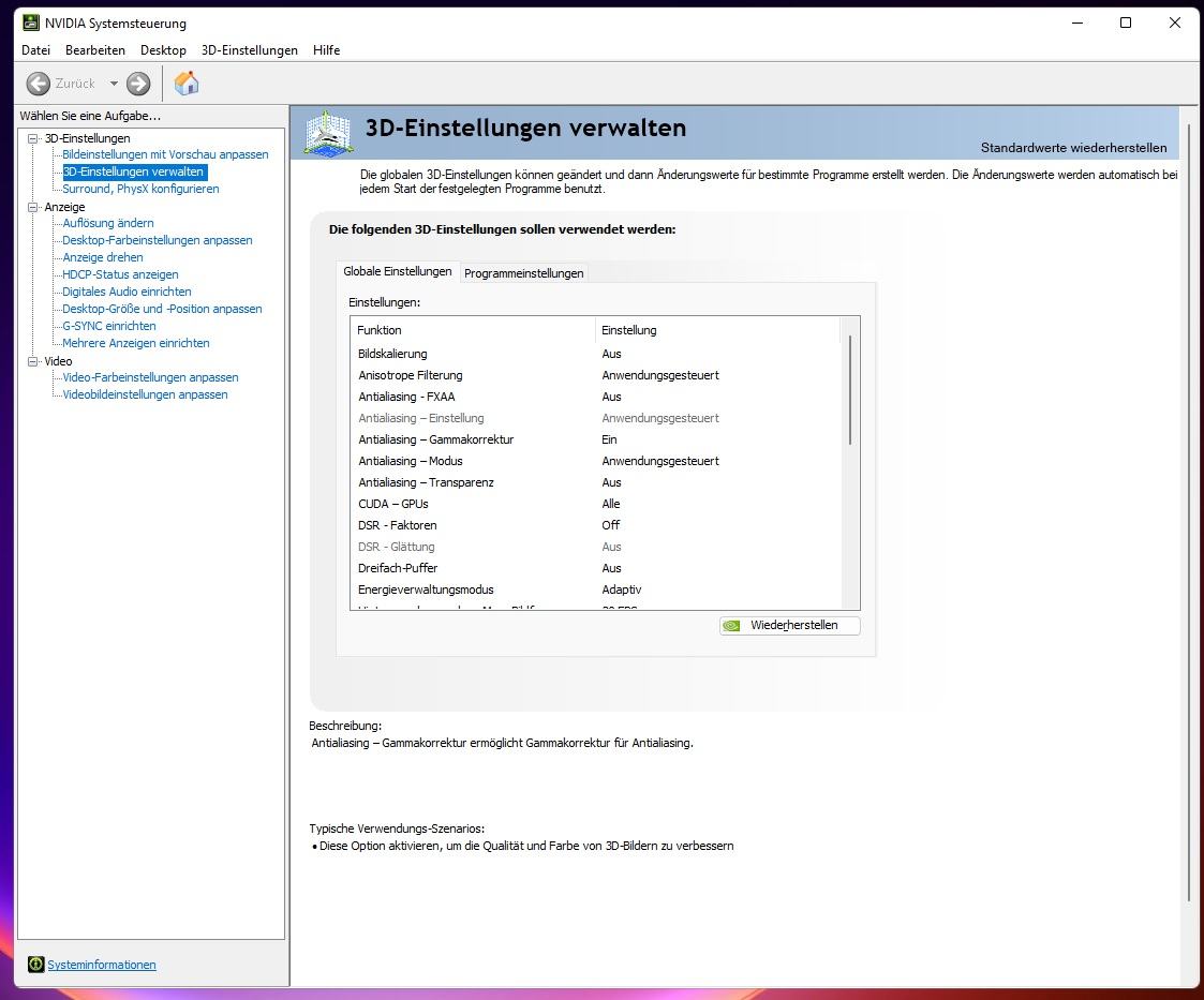

Übernimmst meine Treibereinstellungen einfach, abweichend FPS Hz zu deinem Monitor, anstelle Adaptiv ist "normale" okay bei den 3000ern
Wenn VSync dir an sich nicht schmecken sollte und dir ggf. Tearing nicht störend auffällt kannst du auch fast sync nutzen, also "Schnell" anstelle von "Ein" bei vertikaler Syncronisation, macht nur eben absolut 0 Sinn mehr FPS rauszuhauen als dein Bildschirm anzeigen kann.
Solange nichts wirklich limitiert wird es wunderbar laufen, mit Geforce Experience hast du es einfach, ne passende Konfigration zu deiner Grafikkarte, wo du natürlich nachträglich ingame dran schrauben kannst wie es dir passt.

Das man die Standardvorgabe mit dem Regler da verstellen kann is an sich auch ne nette Geschichte, du musst also nichtmal dir den Kopf zerbrechen falls du die FPS für deinen Monitor nicht packst, einfach nochmal rein, den Schraubenschlüssel anklicken und den Regler nach links drehen ein Stück, solang bis es läuft.

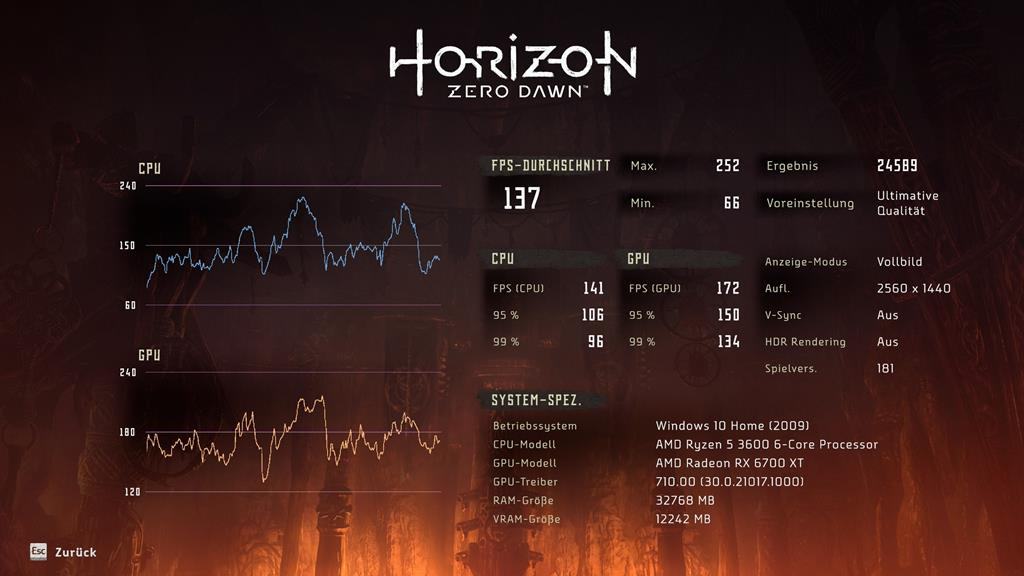

Habe auch ein Ryzen 5 3600 aber eine MSI RX 6700 XT Gaming X und einen iiyama G-Master GB2760QSU-B1 Red Eagle, 27" mit 144 Hz.
Ich spiele auf WQHD und meine CPU limitiert hier schon die GPU.
Wie habe ich das gesehen?
Gesamtauslastung der CPU 60% + aber das ist nicht der Wahrheit letzter Schluss. Lasse ich mir die einzelnen Kerne anzeigen dann sehe ich das alle Kerne ungefähr gleich ausgelastet sind.
Dadurch bin ich im CPU Limit, die GPU kann mehr.

Man sieht die GPU kann mehr.
