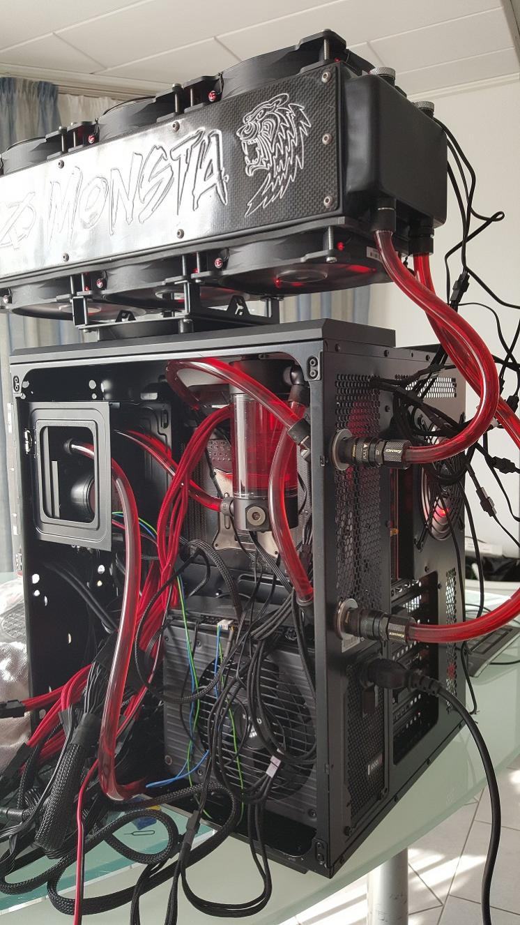

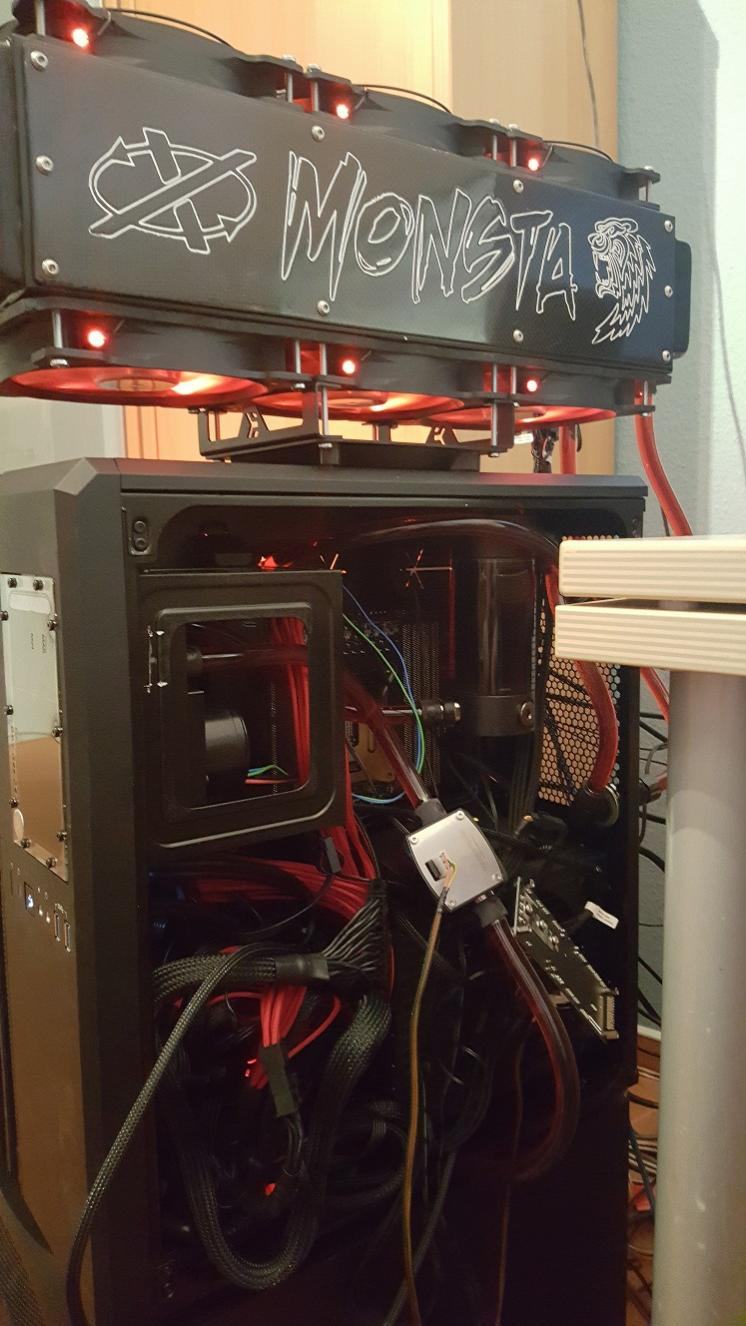

Hi,
ich wollte mal fragen ob mein Flow von 50 l/h normal ist mit diesen Komponenten:
Kühler:
2x EK-FC980 GTX Ti Strix
1x CPU/MB Bitspower Full-Covered-Block
Radiatoren:
1x EK-CoolStream PE 360 (Triple)
1x TFC MONSTA Extreme Radiator
Ausgleichsbehälter:
1x EK-RES X3 250
1x EK-DBAY D5 PWM (incl. pump)
Sensor:
1x AC High Flow Sensor
1x AC inline temp Sensor
Und einige 90 und 45grad Fittings.
Die PWM gesteuerte D5 Pumpe läuft auf 4800rpm bei PWM auf 100%
PS.: Schlauch ist PrimoChill PrimoFlex mit 10/13mm
Internal diameter (ID): 9,5 mm (3/8")
Outer diameter (OD): 12,7 mm (1/2")

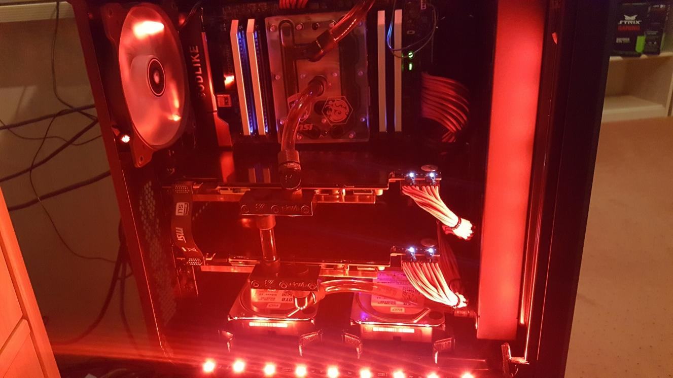

Bilder habe ich angehängt und ja die eine Seite sieht chaotisch aus aber wollte sicher sein das keine knicke sind^^

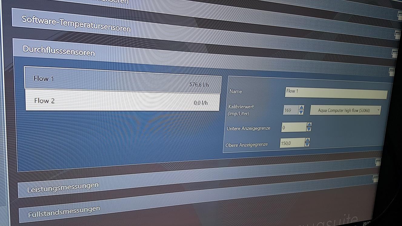

Bevor du alles auseinander baust, hast du den Kalibrierwert auch richtig in er Aquasuite eingestellt?
Hast du mal ein Bild vom gesamten System um nen Montagefehler auszuschließen?
Wie webmi schon geschrieben hat, die 4800rpm entsprechen der vollen Drehzahl, da wird wohl eher irgend was verstopft sein.
MfG

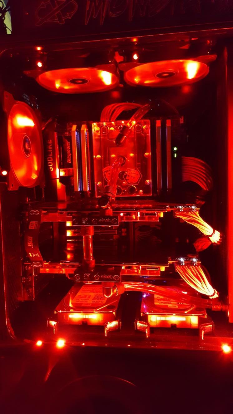

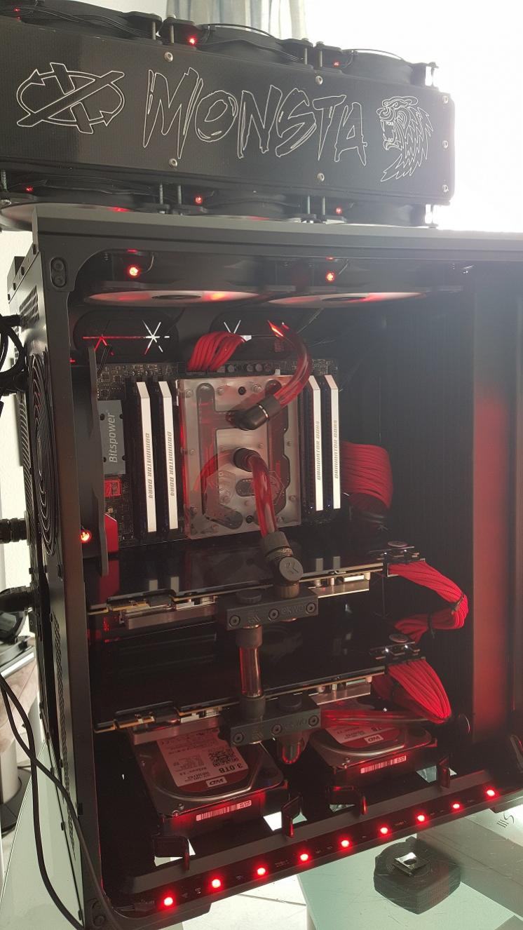

Jop habe Bilder von der Montage angehängt wo man das noch gut sehen kann.
Flussrichtung ist Pumpe>Flow Sensor (auf dem Bild noch nicht montiert)>rüber auf die andere Seite unten in den 360er Frontmountet>Grafikkarte 1>Grafikkarte2>CPU/MB Block>zurrück auf die andere Seite oben in den Monsta Radi>AGB1>und zurrück in den front AGB2 mit Pumpe>und wieder von vorn
Teile sind alle bis auf den Monsta neu und wurden 1h gespült vor dem Einbau.

Montagefehler sehe ich jetzt auf den ersten Blick nicht.

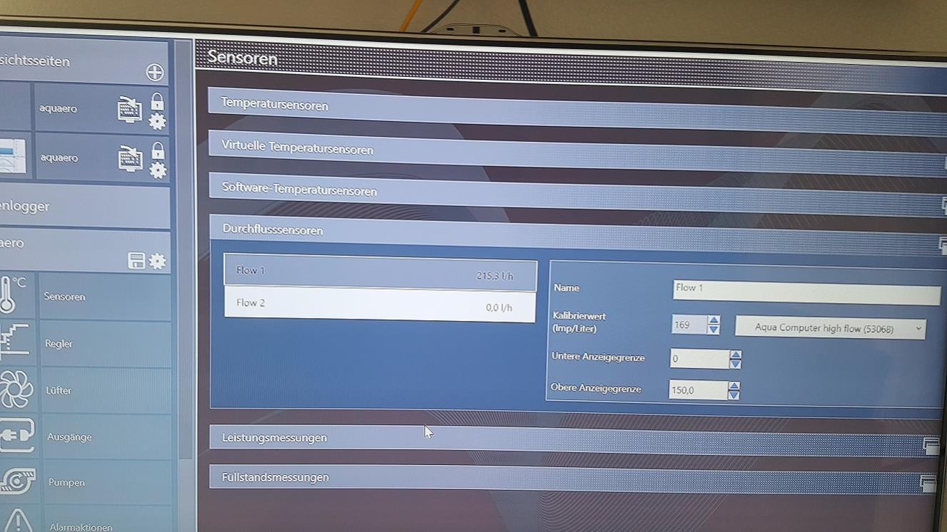

Denke doch sagt jedenfalls die SW siehe Bild inkl einstellungen für den sensor.

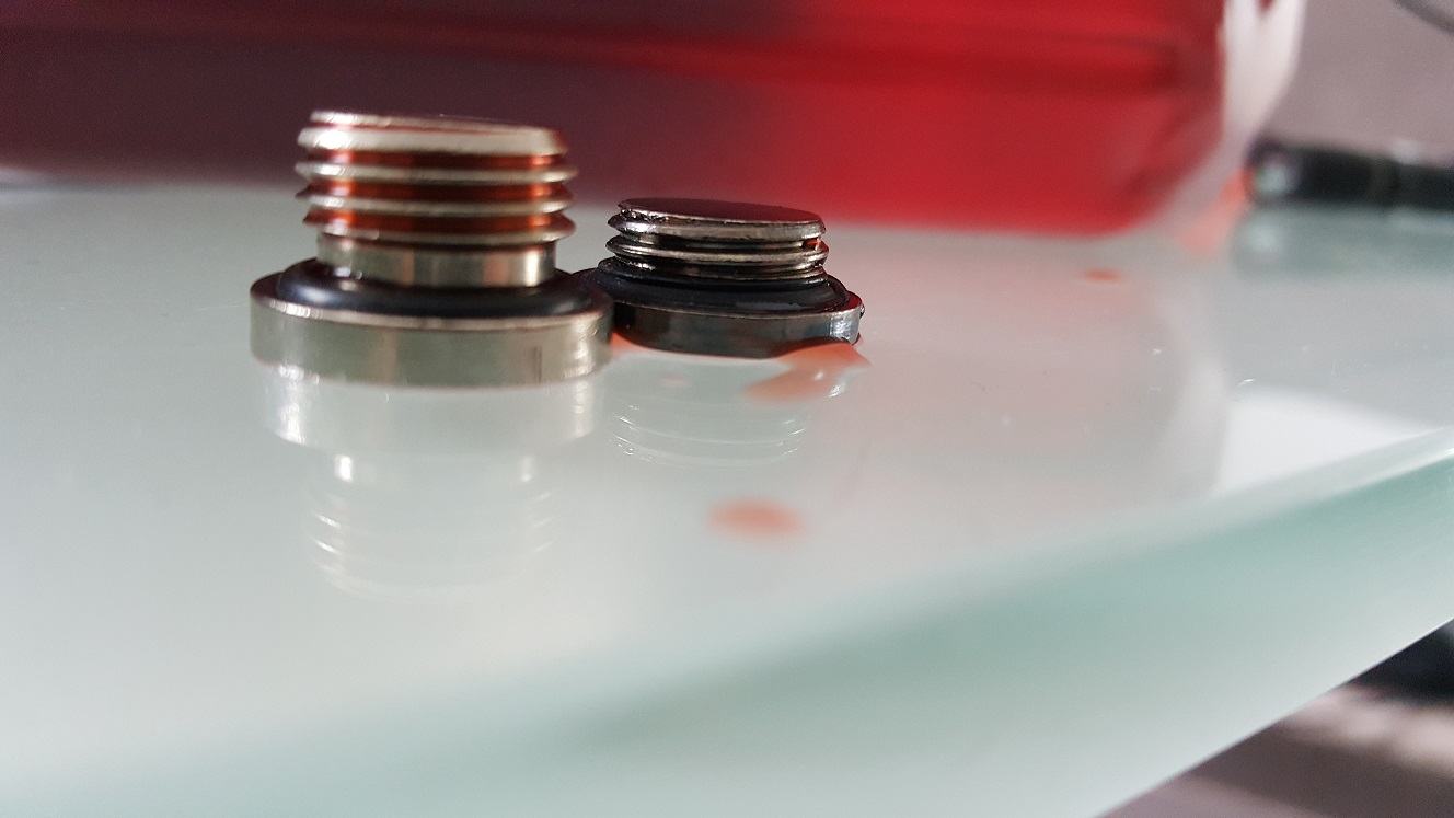

Fehler lag bei einem der Grafikkühler, siehe Anhang, habe da einen Plug irgendwann falsch in die Kiste mit den Stopfen einsortiert und blind reingegriffen, na wem fällt der unterschied auf? *facepalm*

So alles in Ordnung habe heute den neuen kurzen Plug eingebaut alles befüllt und wie auf dem Bild zu sehen von 35l/h auf 215l/h ist astreiner flow jetzt^^
Entlüften hat auch nur ein paar minuten gedauert vorher musste der Pc fast 24h laufen bis die Luft raus war jetzt keine 10min ;)
Danke nochmal an alle für die Hilfe auch wenn es ein dummer Fehler war -.-
