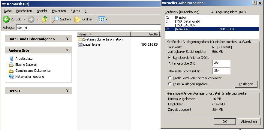

Hm, kann ich jetzt so nicht bestätigen.
Habe jetzt mal ne 512 MB Ramdisk angelegt.
384 MB Auslagerungsdatei reingelegt.
Scheint bei mir mit XP64 (4GB RAM) wunderbar zu funktionieren, siehe ScreenShots.
So long
Insane

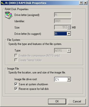

Hier mal noch nen Screen wie ich die Ramdisk angelegt habe.

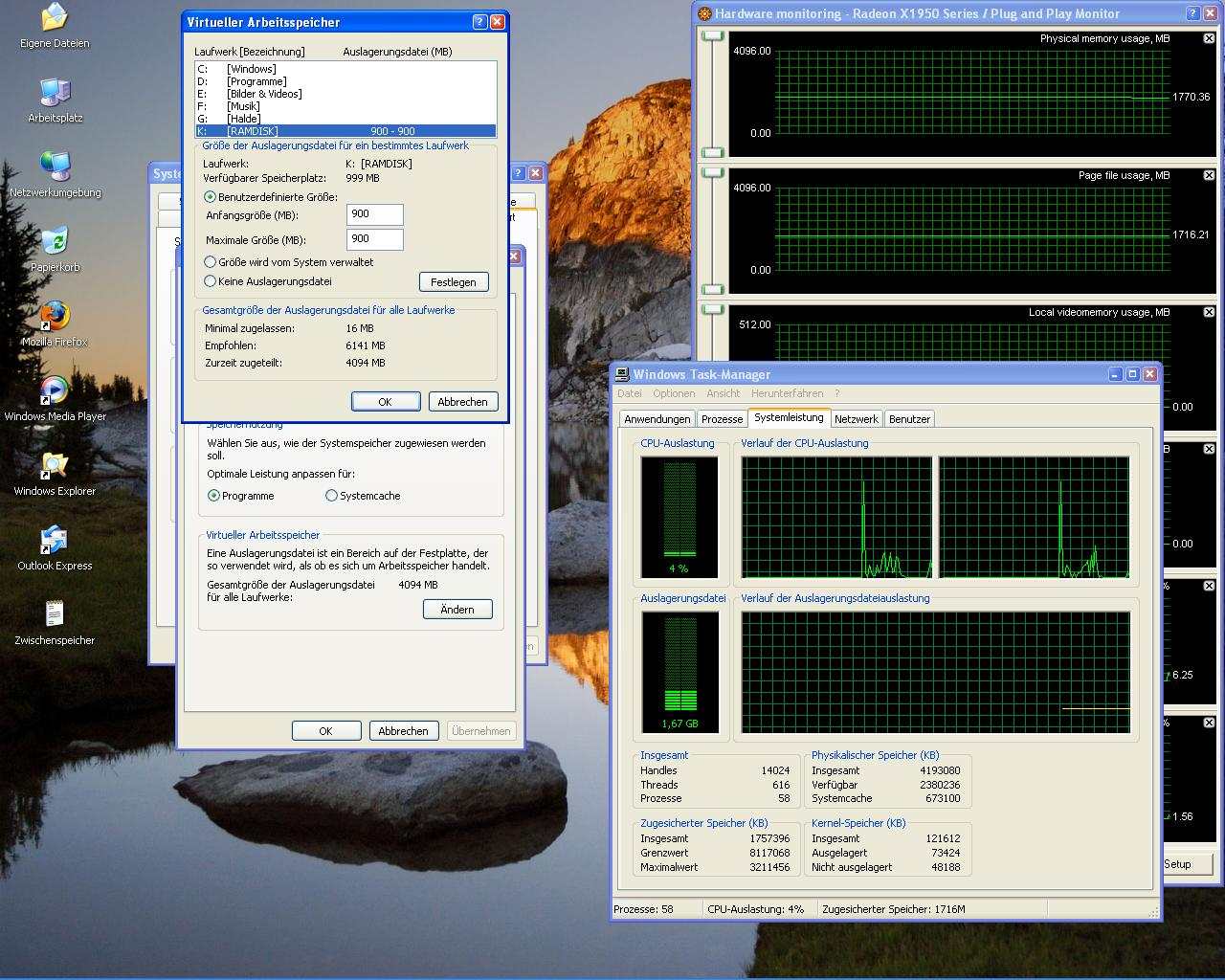

Noch ein wenig rumgespielt:
Da Windoof die Pagefile auf C: vorhin nicht deaktiviert hat, aber die Ramdisk scheinbar akzepiert hat (komischerweise nicht aufgeführt in der Liste) war die Pagefilegröße praktisch 3 GB groß (es wurden aber nur max. 2 GB angezeigt).
Habe nun nochmal die Software installiert und ein weiteren Versuch gestartet. Wieder sehr seltsam:
Obwohl nun C: als Pagefilelaufwerk (sowie alle anderen HDD's) deaktiviert ist und nur die Ramdisk (1 GB) zur Verfügung stehen sollte, werden bei mir schon nach Windowsstart 1,7 GB ausgelagert und im Systemeinstellungsmenu 4 Gb max. Pagefilegröße angezeigt. :fresse:
Also scheint das wohl nicht einwandfrei zu funktionieren. (wie gesagt Xp X64)
Edit: Damit Ihr es mir auch glaubt, gucksdu Anhang.

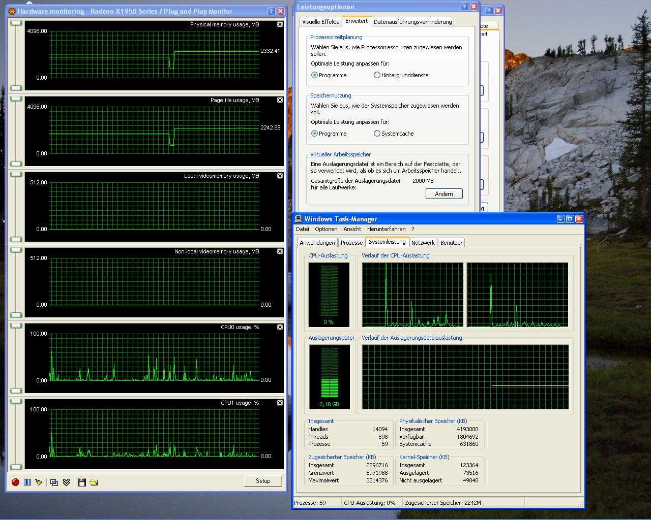

Edit: Hier noch ein Screen zudem was ich vorhin erwähnt hatte. Die max. Größe der Auslagerungsdatei ist auf 2 GB festgelegt (diesmal übrigens ohne Ramdiskgedöhns), aber Windoof lagert mehr aus.
