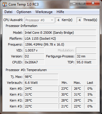

Ich kühle im Moment CPU Only einen i5 2500k @Stock mit einem Phobya 1080 mit 4x 180mm Phobya @780rpm.
CPU Kühler ist der Supreme LTX Plexi von EK.
Die Wassertemperatur beträgt kuschelige 22 Grad Celsius, die CPU Temperatur im Idle und unter Last folgende:
Die unterschiedliche Temp der Kerne nervt irgendwie. AXTU von AsRock zeigt mir durchgehen die Temp des heißtesten Kerns an.
Bei Prime bin ich max. auf 46 Grad Celsius gekommen.
Feedback :xmas:
edit: WLP hab ich so eine von Thermalright genommen (steinigt mich, die war schon etwas älter). Ne Weiße.
