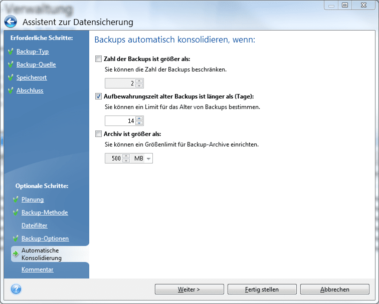

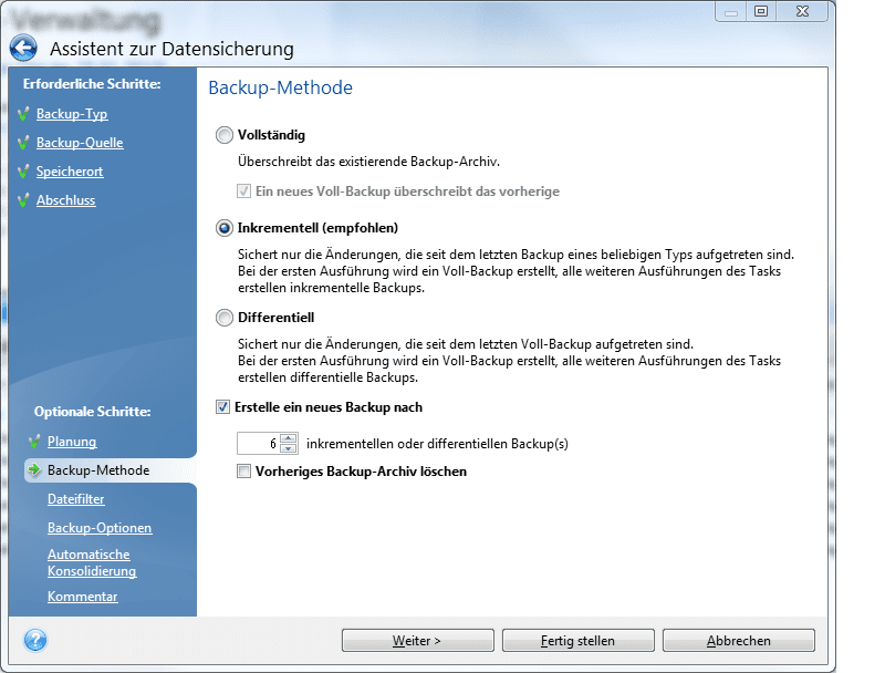

Man kann bei der 2010 inkremtenelle bzw. differentielle teilbackups nicht automatisch und unabhängig vom vollbackup löschen - von hand würde das gehen.
Automatisch kann man immer nur eine neue backupserie nach X teilbackups erstellen und dabei noch entscheiden ob du die vorangegangene backup serie löschen willst oder nicht.
Allerdings kannst du unter punkt "automatische konsolidierung" noch den zeitpunkt einstellen, ab dem alte backup serien gelöscht werden, wenn du sie länger als eine woche aber nicht unbegrenzt behalten willst.
So kommst du dem gewünschten vorgang so nahe wie es eben geht.
