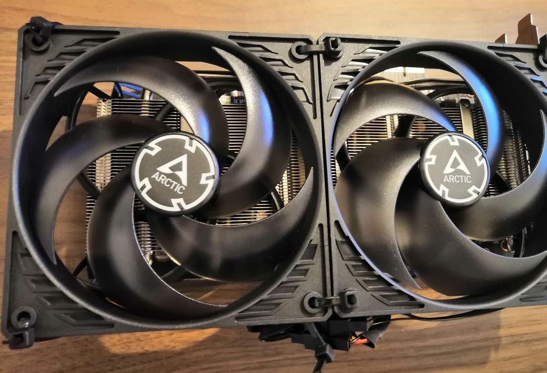

Update:
gesagt, getan.
I. Biosflash Zotac Twin Edge non oc -> oc bios
II. Standardfan runter:
  1. 4x mini Kreuz-Schrauben raus
  2. Lüfter leicht abnehmen
  3. mit Pinzette Lüfterstecker 2x abziehen --> da hat jemand mitgedacht, man muss Kühlkörper nicht abbauen, Kabel liegen frei, wenn die Lüfter weg sind
III. Ghetto mod installieren
  • 1x Arctic P12 PWM
  • 1x Arctic P12 PWM PST
  • 1x VGA Adapter
  • diverse Kabelbinder
IV. ???????
V. Profit
  • ~450€ in Summe
  • 1950 mhz core / 2000 mhz speicher 24/7 @0,875v max
  • Regelung durch Afterburner inc. Lüfterkurve
  • Karte unhörbar im idle -> 400rpms, hab ich lieber als zerofan, da die Karte so kühler bleibt*
  • Temps sind okay, auch wenn imho 10°C zu hoch durch Auslesebug, so max 85°C (real wohl 75°C)
  • Bei Last sogar leiser als meine alte 1060 GTX Phoenix (eins der bestes CD der Serie)
Fazit: kann ich nur weiter empfehlen, sehr zufrieden nun

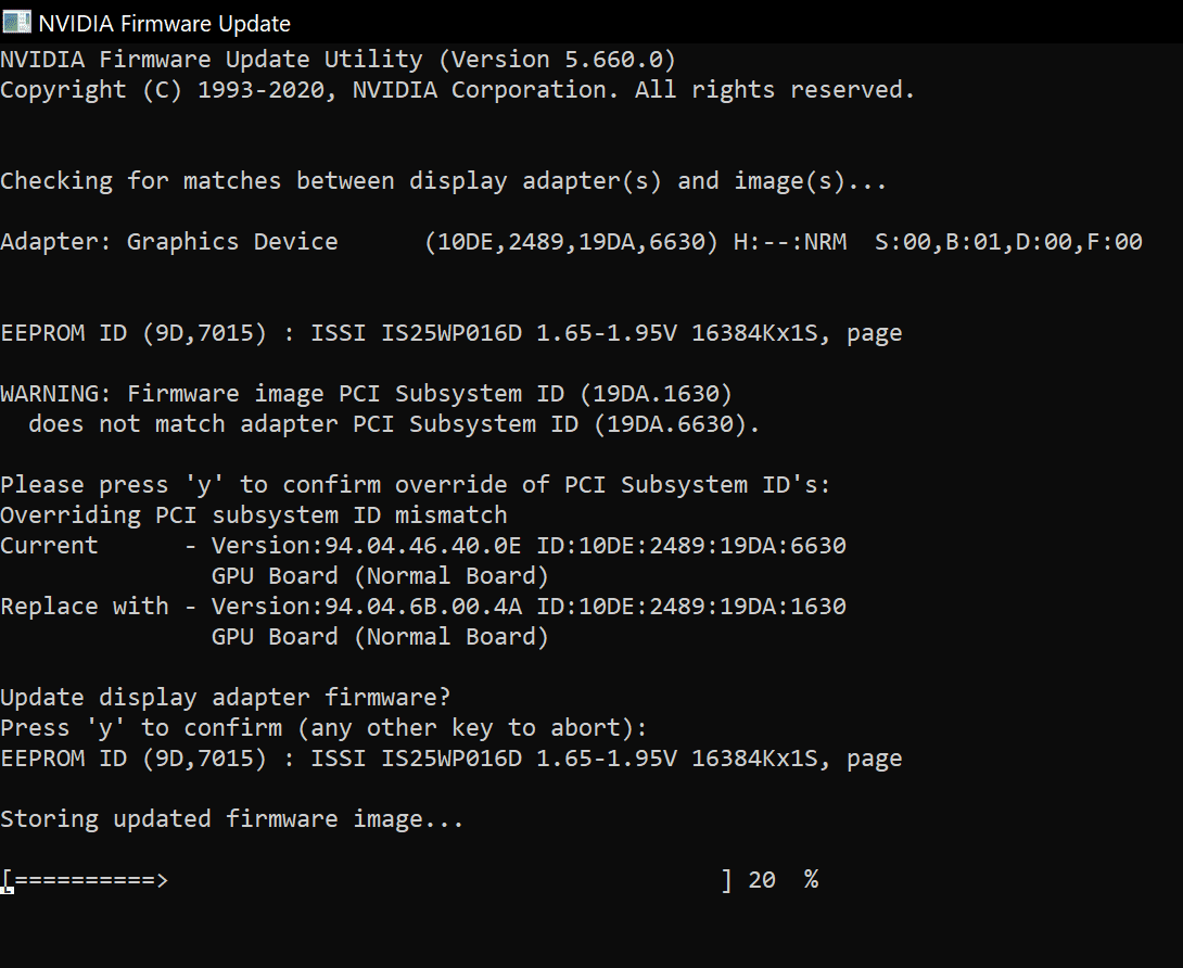

Hallo, ich nun auch noch!
Habe schon einiges probiert, aber konnte kein anderes Bios flashen! Wer kann mir weiter helfen?
Das ist meine Karte:
Und das ist die OC Variante zu der LHR Karte:
Aber leider lässt es sich nicht flashen, Subsystem Id: 19DA 1630 zu 19DA 6630

Ich warte noch auf den 3d druck und kann dann die 2 arctics auf die platine schrauben und nicht nur mit kabelbindern, sehr viel besser als vorher (Wärmeleitpaste hab ich auch gleich mit gewechselt). Gefühlt hab ich die gleichen temps aber sind wohl auch 10 grad weniger wegen auslesebug (da vorher ja kühler mit gleichen rpms).
Bin mega zufrieden und komme beim zocken dank undervolt nicht über 74 grad (real wohl 64). Würd ich immerwieder machen und nun hab ich sogar Fan stop und frage mich wieso ich das nich vorher schon gemacht hab.^^

Wie kann man das Twin Edge LHR OC-BIOS auf der LHR-Nicht-OC-Version flashen? Ich habe dieses ausprobiert und es erzeugt viele Artefakte auf dem Bildschirm, sodass ich das Standard-BIOS neu flashen musste
(how can you flash the Twin Edge LHR OC bios on the LHR non OC version? I tried this one and it creates a lot of artifacts on the screen, so I had to reflash the stock BIOS)

Hi there, sorry to see you having problems, i will try to help you. I succesfully flash my lhr non oc to lhr oc, without artifacts or screen errors. i also undervolt my Card und would be great if the guides i use helping you out here.
i use exactly this guide to flash my gpu under windows https://www.overclockersclub.com/guides/how_to_flash_rtx_bios/
and this to underclock it right https://www.reddit.com/r/ZOTAC/comments/k91fgc/zotac_rtx_3060_ti_twin_fan_oc_nonoc_stable/
Write back if it helps, i make of course a backup from my original and i think there is only one lhr oc bios on techpowerup
i really love this card now, quiet and really good temps, as it should.
H
Hi there, sorry to see you having problems, I will try to help you. I successfully flash my lhr non oc to lhr oc, without artifacts or screen errors. i also undervolt my Card and would be great if the guides i use helping you out here.
I really love this card now, quiet and really good temps, as it should.
Thanks for the reply. Did you use the patched or normal nvflash?
I used the normal, latest nvflash version. It says something about mismatched adapter but I ignored it. And of course I have several backups of my original BIOS.
yes i also get the mismatched "error" but it can be ignored.
i only use the command "nvlash64 -6 romname.rom". with admin of course, with the normal nvflash64 version downloaded there (not the ID mismatched version!).

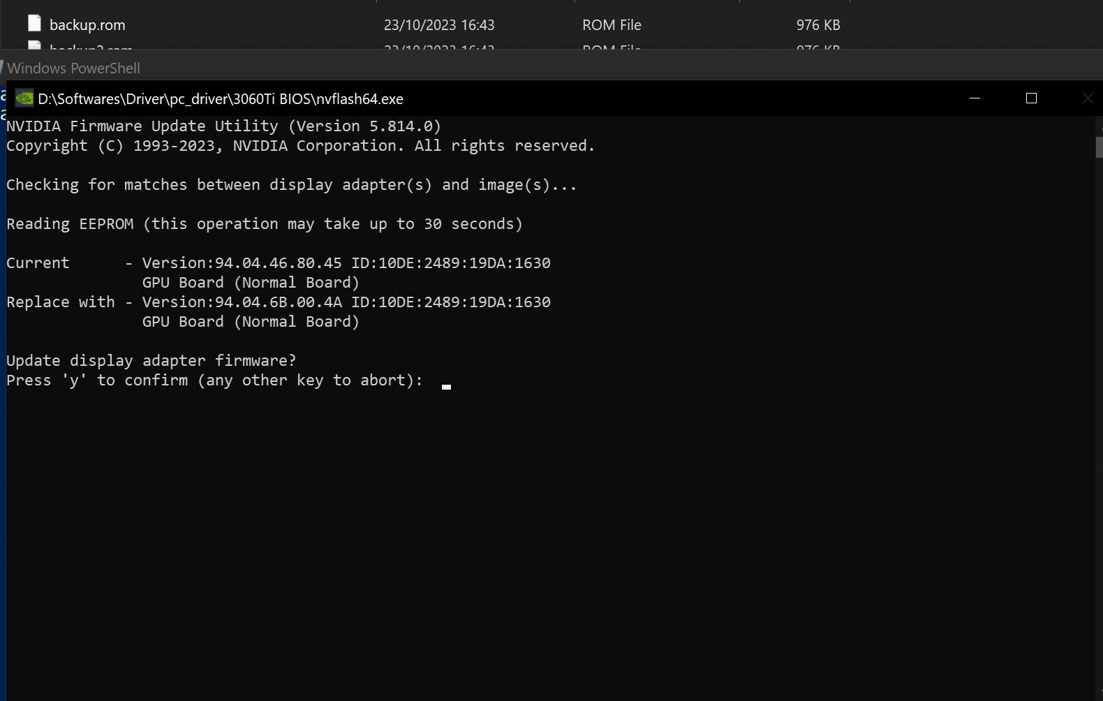

Yep I tried several times with various nvflash version and still got artifacts. I used this only BIOS available: https://www.techpowerup.com/vgabios/235333/zotac-rtx3060ti-8192-210519
This is the screenshot when I was flashing from that BIOS back to by backup original BIOS
Can I get your backup BIOS, I want to know what will happen? I think my GPU is a different revision or something.

really poor that it isnt working for you, i will give you my bios file of course, i use the exactly same bios you posted (Zotac.RTX3060Ti.8192.210519.rom)
here my original bios i´ve extracted from gpuid
I also got artifacts with your BIOS, even if the IDs match completely. BIOS Version is different though.
Device manager shows code 43 error, both with your BIOS and OC BIOS.
This image is when I flash from your BIOS back to my original BIOS.
