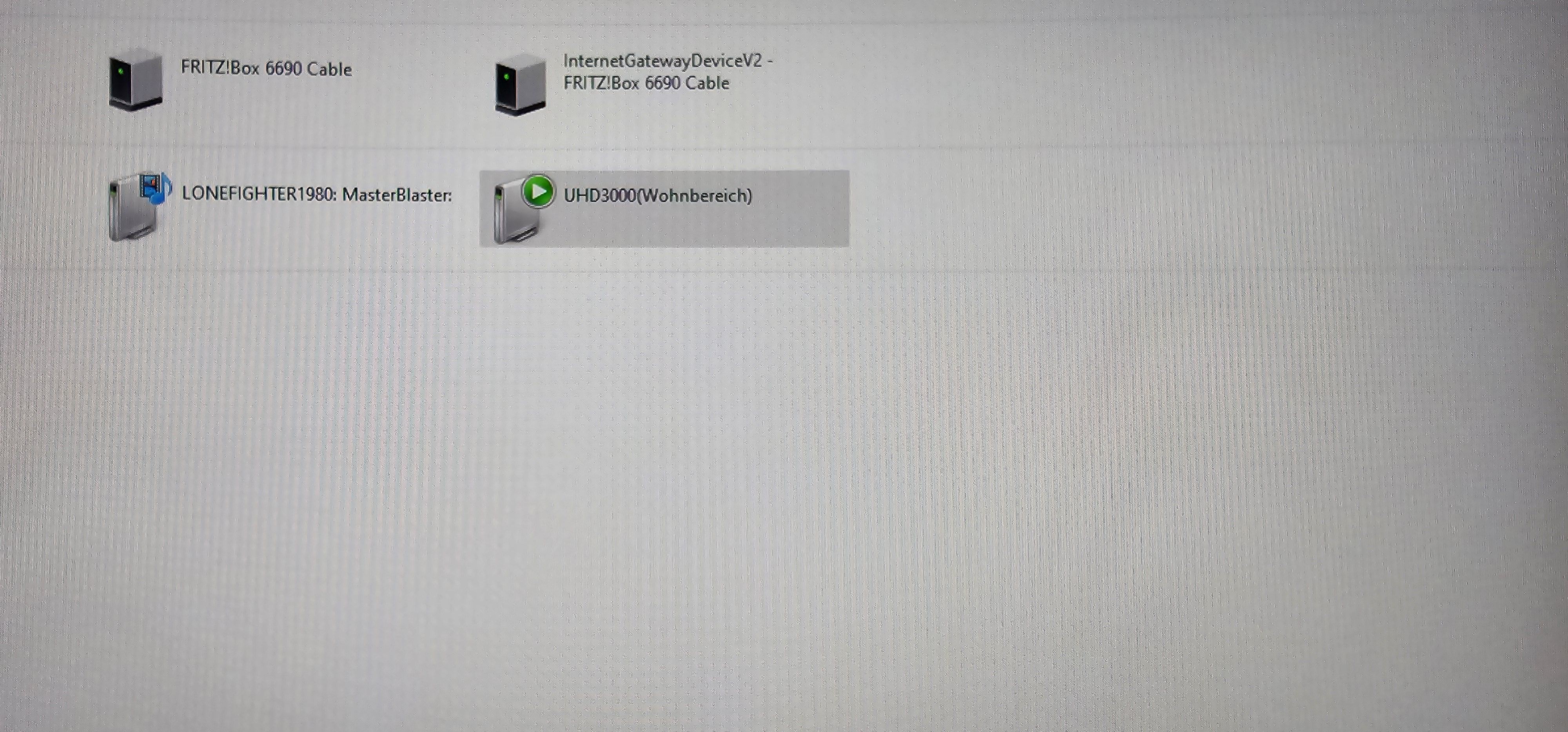

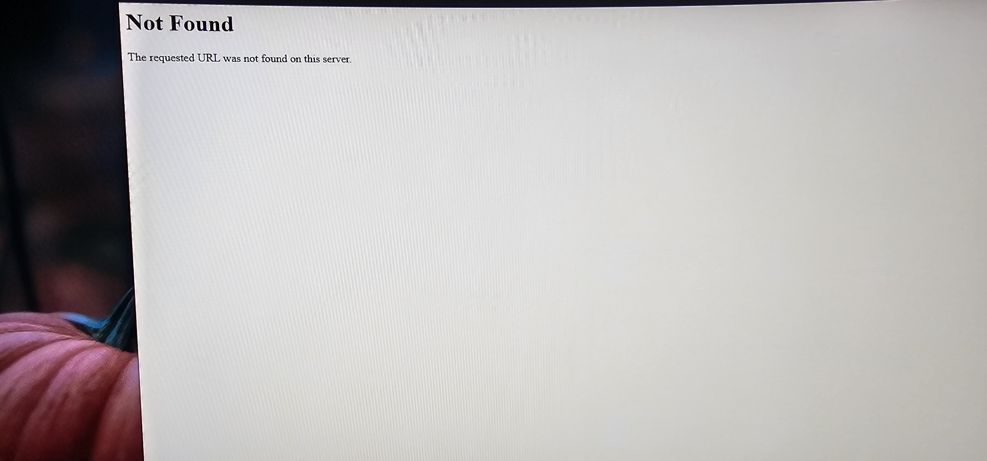

Hallo liebe Community und einen schönen Nikolaustag euch allen.
Ich habe folgendes Problem und hoffe, dass ihr mir da helfen könnt.
Ich habe in meiner Zidoo UHD3000 Box eine Festplatte angeschossen. (interne Sata Einschub)
Nun möchte ich gerne von meinem Windows 10 PC aus auf die Festplatte zugreifen um Daten hin und her zu kopieren.
Leider kann ich nicht auf die ZidooBox zugreifen. Im Netzwerk wird diese aber gefunden. Auch anpingen geht. Aber ich erhalte leider keinen Zugriff drauf.
Wenn ich aber von der ZidooBox auf meinen Windows PC zugreifen möchte, geht das ohne Probleme. Aber da ist die Bedienung leider sehr umständlich. Daher würde ich es wirklich lieber von meinem PC aus machen.
Hat jemand hier vlt. einen Tipp oder Lösungsansatz für mich? Anbei mal zwei Fotos wo ihr sehen könnt, wie die Box im Netzwerk erkannt wird und was passiert, wenn ich drauf zugreifen möchte.
Liebe Grüße
Helldriver1234

Du musst die Platte einbauen, dann am Zidoo unter Einstellungen--Netzwerk den Samba Server (SMB) einschalten, User + PW setzen, und ggf noch die Platte initialisieren/formatieren.
Hey Supaman,
danke für die Rückmeldung.
Also eine SMB Server habe ich in der Box eingerichtet. Dennoch verhält er sich so wie beschrieben?
Wenn am Zidoo der SMB Server läuft und die Platte richtig formatiert ist (=verwendungsfähiges Laufwerk), kannst Du die Platte als Netzlaufwerk mounten. Dazu musst Du den richtigen Pfad angeben: \\<IP-Adresse>\<freigabename> also zum Beispiel: "\\192.168.1.99\mySMBshare"
Also ich denke mal, dass die Platte normal und richtig formatiert ist. Kann Sie ja auch am PC anschließen und dann Daten hin und her kopieren. Nur ist das ja nicht das was ich gerne möchte. Und den SMB habe ich eingerichtet aber Windows sagt jedes mal, dass die Website nicht erreichbar ist, wenn ich die IP von der Box eingebe :(
Aber anpingen funktioniert. Ich habe echt keine Ahnung warum ich keinen Zugriff von meinem PC auf die Box bzw. die Platte habe. Echt nervig.
Es scheint an irgendwelchen Berechtigungen zu liegen. Ich habe mir mal das kleine Tool netscan portable geholt. Dort die IP der Box eingeben und damit konnte ich dann auf die Box und auch auf die Platte zugreifen.
Nur das kopieren von Files funktioniert nicht, da er mir immer sagt, dass ich nicht die Berechtigung dafür habe.
Was muss ich evtl. noch einstellen?
Arghhhh, genau der haken war es der mir gefehlt hat. Jetzt erst sehe ich die Box auch in meinem Netzwerk. Danke dir !!
