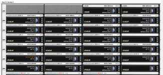

Es gibt nur wenige Lösungen die eine bereits ausgefallene Platte noch anzeigen können (als fehlend). Dazu muss die letzte funktionierende Konfiguration gespeichert sein. Das erfordert vorherige Planung und Vorbereitung wie z.B bei den Disk Maps die ich in napp-it nutze. Ich weiß nicht ob TrueNas ähnliches integriert hat.
Meist geht die Anzeige der fehlerhaften Platte nur wenn ein Problem erkannt ist, die Platte sich aber noch am Kontroller meldet,

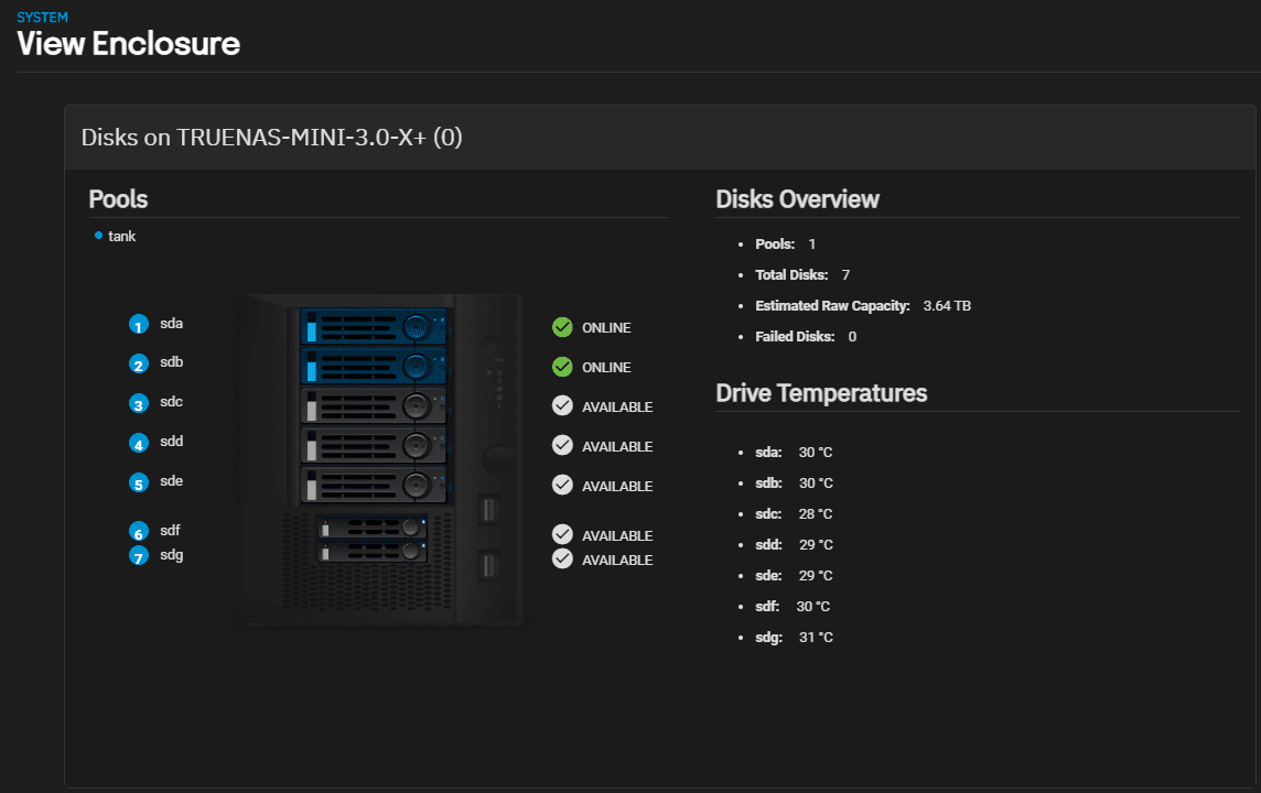

Oder auch nicht: Ich bekam gerade gesagt, dass bei den ix-eigenen Geräten nicht die Enterpriseversion benötigt würde um funktionierende LaufwerksID zu haben. Nun versuche ich das noch bestätigt zu bekommen!
Allerdings würde das Budget auch mit dem kleinsten Server um ca. 1000€ überschritten, das muss ich nochmal gründlich überlegen.
Das Problem einer Diskmap ist doch folgendes.
Ein bestimmter Platteneinschub hängt am ersten Kabelanschluß eines Controllers z.B. c0t0d0 oder sda. Benutzt man das als ZFS Platten-Kennung ist die Zuordnung eindeutig. Möchte man aber WWN Identifikation wie t5000CCA2732389E9, die unabhängig vom Controlleranschluss ist und eine Platte weltweit normiert und eindeutig identifiziert, auch wenn man sie woanders (anderer Controller, anderer Einschub, anderer Server) einschiebt, so muss man irgendwie den Platteneinschub mit der WWN verknüpfen. Entweder muss man das individuell anlernen (wie ich das in napp-it mache) oder man muss einen Mechanismus haben, der auf einer ganz speziellen Hardware (Controller und Einschubsanordnung) und deren Möglichkeiten aufsetzt und dann halt nicht mit beliebiger Hardware funktioniert.
Soweit ich das auf diesem Screenshot sehe:
scheint es in diesem Fall ja nicht nur nach der Bezeichnung gehen zu können, sondern auch nach der Position (also egal wie die oberste HDD benannt ist, soltle die oberste LED leuchten falls diese gemeint ist.) Oder würde diese grafische Darstellung möglicherweise auch vertauscht sein?
Vielleicht ist dieser Screen eine Spezialität, die nur für die IX-Geräte so existiert k.A.
Das ist ja gerade das was ich versucht habe zu erklären. Ein 8 Kanal Festplattenkontroller hat 8 Anschlüsse. Wenn da Festplatten dranhängen, so melden die sich meist die Platte am 1. Anschluß mit sda bis sdh beim 8. Anschluß. Das bleibt konstant so solange man die Backplane nicht neu verkabelt oder neu installiert und ist bei einem Heimserver auch ausreichend.
Wenn man in obigem Beispiel eine Platte vom ersten Slot in den zweiten verschiebt, so ändert sich ihre Kennung z.B. von sda nach sdb.
Wenn man in größeren Installationen arbeitet, ist es wichtiger eine Festplatte eindeutig zu identifizieren egal an welchem HBA oder Kontrolleranschluß die hängt und dazu gibts WWN. Die bleibt auch konstant aber dann gibts keine Zuordnung mehr an welchem Kontrollerkabel die hängt. Dann muss man andere Methoden haben, die zu identifizieren oder LEDs einzuschalten.
Bei Nutzung von WWN steht man vor dem Problem, dass die Einschübe z.B. Einschub-1 bis Einschub-8 nummeriert sind. Egal wo man eine Platte einschiebt, überall zeigt sie die gleiche WWN. Fällt jetzt aber eine Platte mit WWN t5000CCA2732389E9 aus, stellt sich die Frage, in welchem Slot steckt die nun? Dafür muss man manuell eine Liste führen oder eine Map mit WWN <-> Slot haben.
Man könnte auch die Seriennummer der Platte nehmen, die ist aber nicht normiert. Unterschiedliche Programme zum Auslesen können leicht abweichende Ergebnisse liefern.
Na das brauche ich ja nicht. Also wäre so ein Gerät schon gut geeignet. Nur wegen des Preises muss ich nochmal überlegen. Wobei der schon deutlich niedriger ist, wenn man eigene Festplatte verbaut. Die Website rechnet ja ca. 550€ pro 18TB und die Toshiba 20TB kann man für 300€ bekommen.
