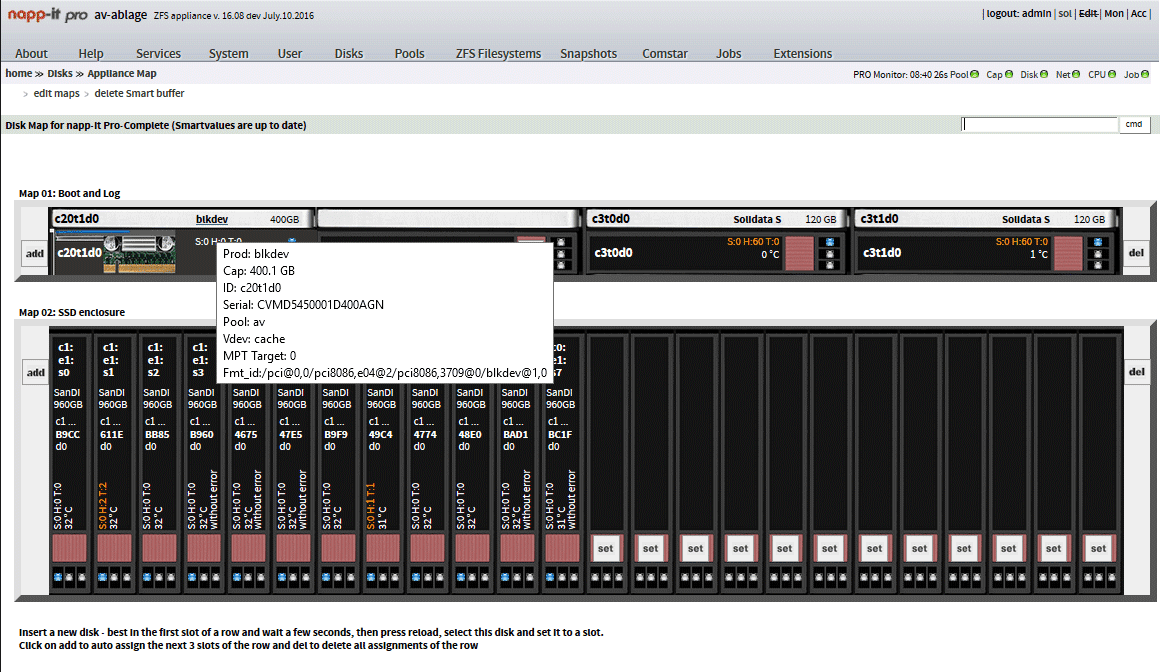

Tipp:
nach dem erstmaligen Einrichten WWN oder SN/Slot aufschreiben oder eine Disk > Map erstellen und ausdrucken
