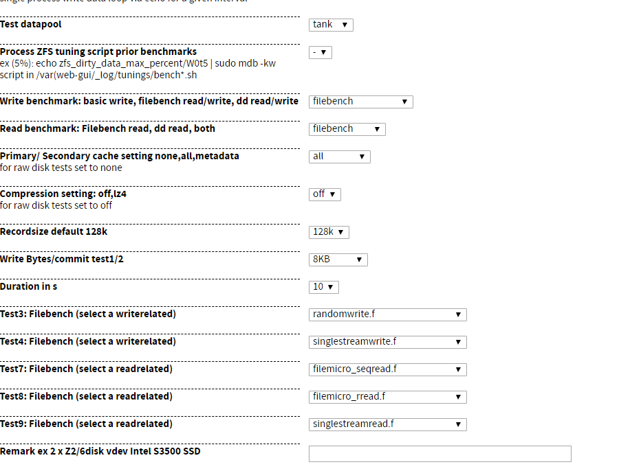

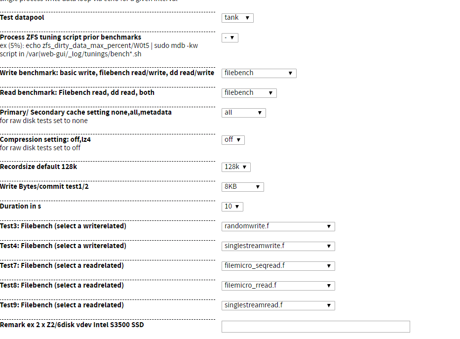

Hilfreich wäre ein Screenshot des napp-it Menüs Pools > Benchnarks
Das ist ein Mix aus sequentiellen und random Filebench Tests jeweils mit und ohne sync. Damit läßt sich der Pool besser beurteilen als mit dd. Vielleicht mal diese Benchmarkserie durchlaufen lassen und das Ergebnis als Screenshot posten.
Zum Einordnen der Ergebnisse kann man das mit https://napp-it.org/doc/downloads/optane_slog_pool_performane.pdf vergleichen. Da habe ich meine Ergebnisse dieser Benchmarkserie mit verschiedener Plattenarten, mit unterschiedlich RAM und mit verschiedenen Slog Platten von einfacher SSD über Enterprise SSD bis zu Optane zusammengefaßt. Wichtigster Basiswert ist da Singlestreamwrite mit und ohne Sync weil da der Lesecache nicht so stark verfälscht.
Die meisten Test sind mit OmniOS (freier Solaris Fork) erstellt. Die Solaris Werte waren durchgängig besser, kann ich aber nicht beifügen wegen Oracles Lizenzbedingungen.

Ich habe den Pool jetzt mal mit den Benchmarktest nochmal getestet.
Code:
Bennchmark filesystem: /tank/_Pool_Benchmark
begin test 3 ..randomwrite.f ..
begin test 3sync ..randomwrite.f ..
begin test 4 ..singlestreamwrite.f ..
begin test 4sync ..singlestreamwrite.f ..
set sync=disabled
begin test 7 randomread.f ..
begin test 8 randomrw.f ..
begin test 9 singlestreamread.f ..
pool: tank
	NAME                       STATE      READ WRITE CKSUM
	tank                       ONLINE        0     0     0
	  mirror-0                 ONLINE        0     0     0
	    c0t5000C500A2654DBCd0  ONLINE        0     0     0
	    c0t5000C500B0BE1ADCd0  ONLINE        0     0     0
	  mirror-1                 ONLINE        0     0     0
	    c0t5000C50090B5A3CBd0  ONLINE        0     0     0
	    c0t5000C50090B5AA92d0  ONLINE        0     0     0
	  mirror-2                 ONLINE        0     0     0
	    c0t5000C50090B59493d0  ONLINE        0     0     0
	    c0t5000C50090D02978d0  ONLINE        0     0     0
	  mirror-3                 ONLINE        0     0     0
	    c0t5000C5007989D094d0  ONLINE        0     0     0
	    c0t5000CCA37DC3318Dd0  ONLINE        0     0     0
hostname                        SVLST01  Memory size: 16207 Megabytes
pool                            tank (recsize=128k, compr=off, readcache=all)
slog                            -
remark
Fb3 randomwrite.f               sync=always                     sync=disabled
                                172 ops                         433 ops
                                34.399 ops/s                    86.595 ops/s
                                10664us cpu/op                  4079us cpu/op
                                28.9ms latency                  11.5ms latency
                                0.2 MB/s                        0.6 MB/s
Fb4 singlestreamwrite.f         sync=always                     sync=disabled
                                188 ops                         1546 ops
                                37.598 ops/s                    309.184 ops/s
                                21892us cpu/op                  2090us cpu/op
                                26.1ms latency                  2.5ms latency
                                37.4 MB/s                       309.0 MB/s
________________________________________________________________________________________
read fb 7-9 + dd (opt)          randomread.f     randomrw.f     singlestreamr
pri/sec cache=all               471.2 MB/s       2.0 MB/s       217.6 MB/s

@gea:
Ich habe den Benchmark Test nochmal ausgeführt und andere Einstellungen genommen, aber es läuft wohl wieder auf einen Timeout:
Das war die letzte Meldung die mir angezeigt wurde:
Die Einstellungen die ich gemacht habe, habe ich mal als Screenshot angehängt.
@BadBigBen: Der LSI Controller läuft bei mir im IT Mode und dort konnte ich keine solche Einstellung finden. Diese Einstellungen kenne ich nur, von einem richtigen RAID Controller, aber danke für den Hinweis.
@gea:
Wenn das System langsamer ist, lediglich den Singlestreamwrite belassen, alle anderen auf einen schnellen filemicro setzen (Ich werde eine skip Option bei den Tests einbauen). Insbesondere die Sync Write Tests können bei einem normalen Plattenpool zu lange dauern (Die sind aber gerade wichtig um die random Performance zu beurteilen)
Jetzt hat der Benchmarktest funktioniert. Danke für den Hinweis mit den Tests.
