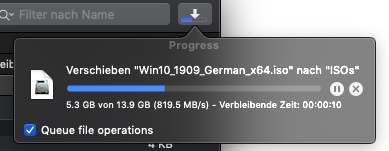

Also bei mir war bei 819MB/s Schreiben Schluss mit meinem aktuellen Setup. Ist ein Nixos Linux mit Samba.
Macht ein SLOG dann überhaupt Sinn? Nehmen wir mal folgendes Setup an:
4x 10TB als RaidZ1
6x 4TB als RaidZ1
Dann habe ich oben ca. 450MB/s und unten ca. 750MB/s. Und damit liege ich über den 800MB/s des Netzerks. + Die 32GB RAM (64GB hat der Server insg.) als Cache.
