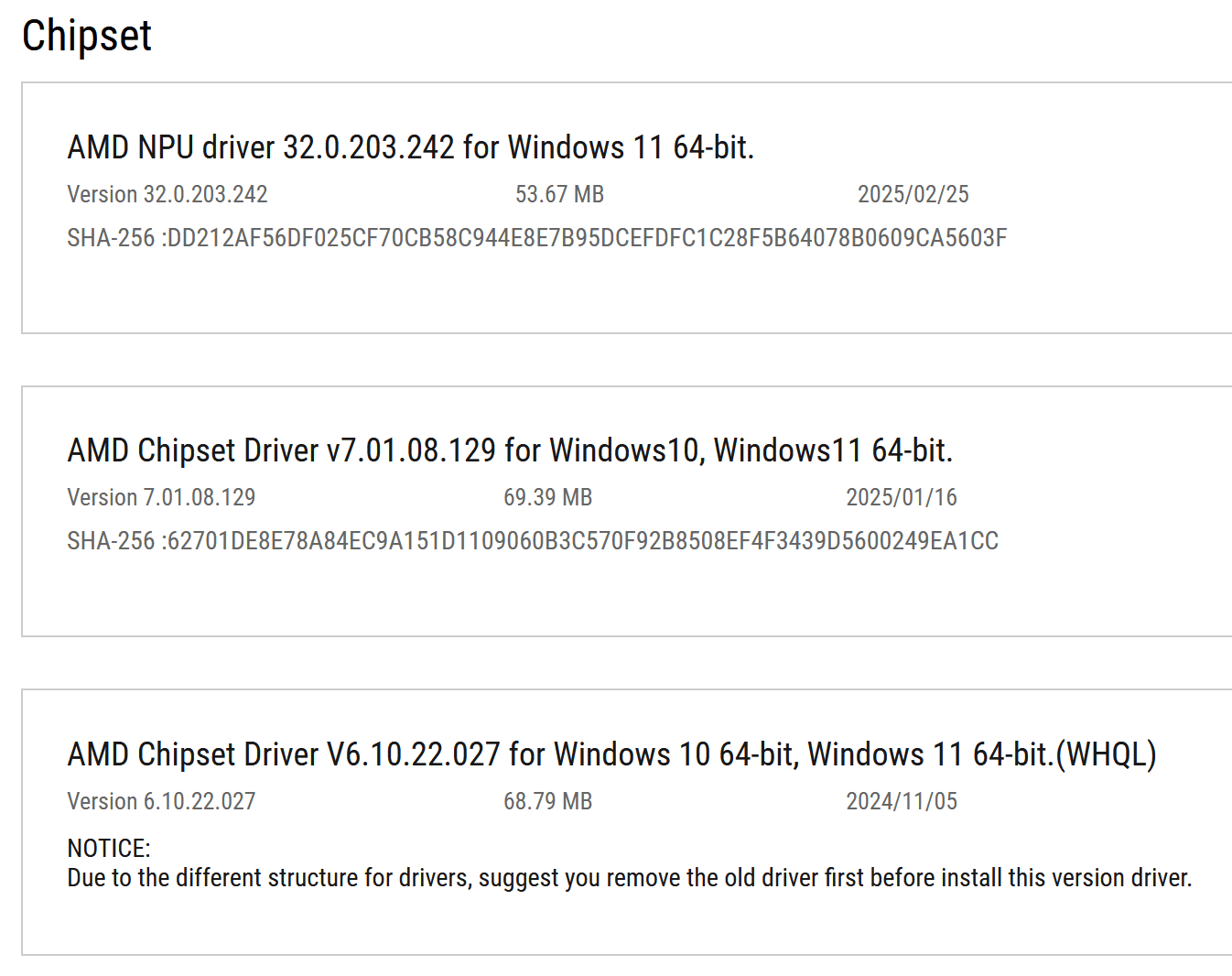

Das da...
Irgendwas „neurales“
Wenn ich mich nicht irre, braucht man das nicht zwingend...!?
Hab ich zumindest nicht installiert.
Wird aber auch vermutlich eher für die neue Gen mit AI-Gedöns sein.
Hab auch nirgends gelesen, dass man das zwingend bräuchte
Weiter unten (expand) gibts auch ältere Versionen von „NPU“

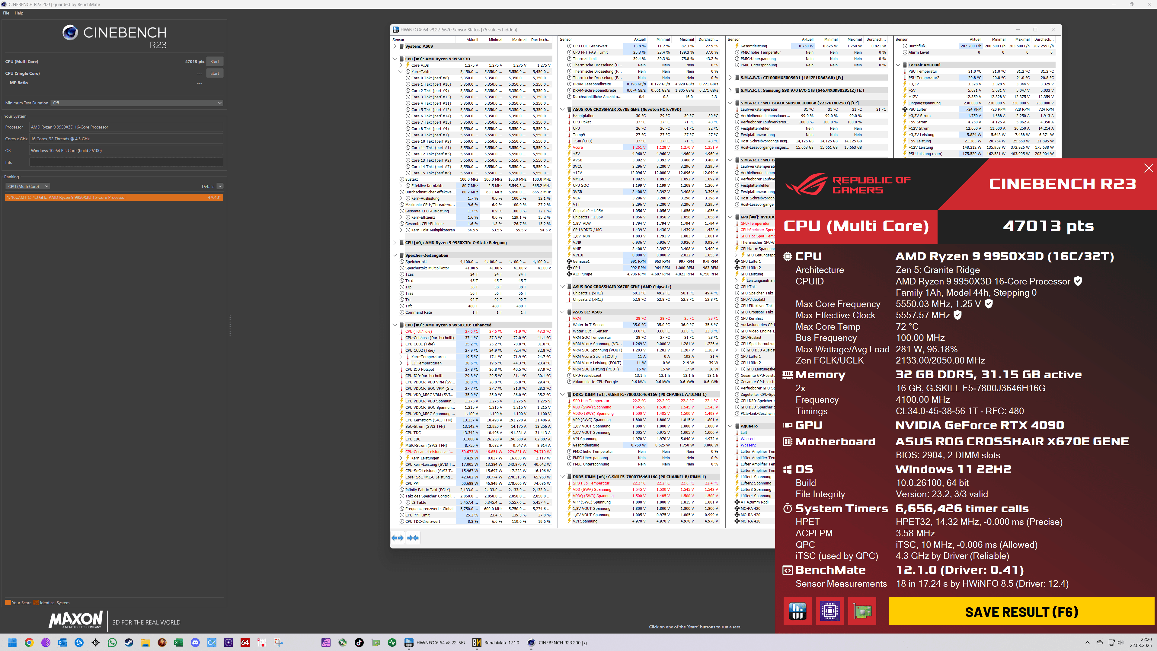

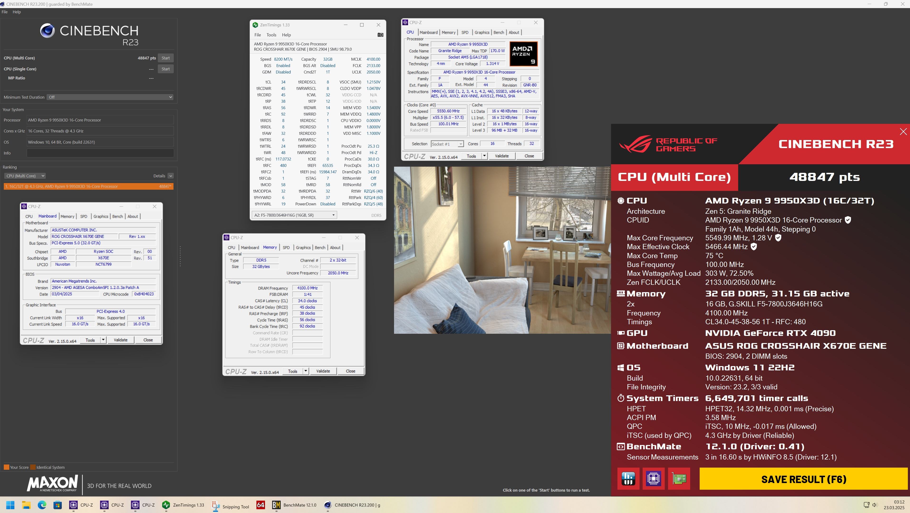

Hier mal mein 9950X3D auf den Hero ..
Mit 20 Grad Wasser Temperatur.. 48685 Punkte
Grüße, Wheels

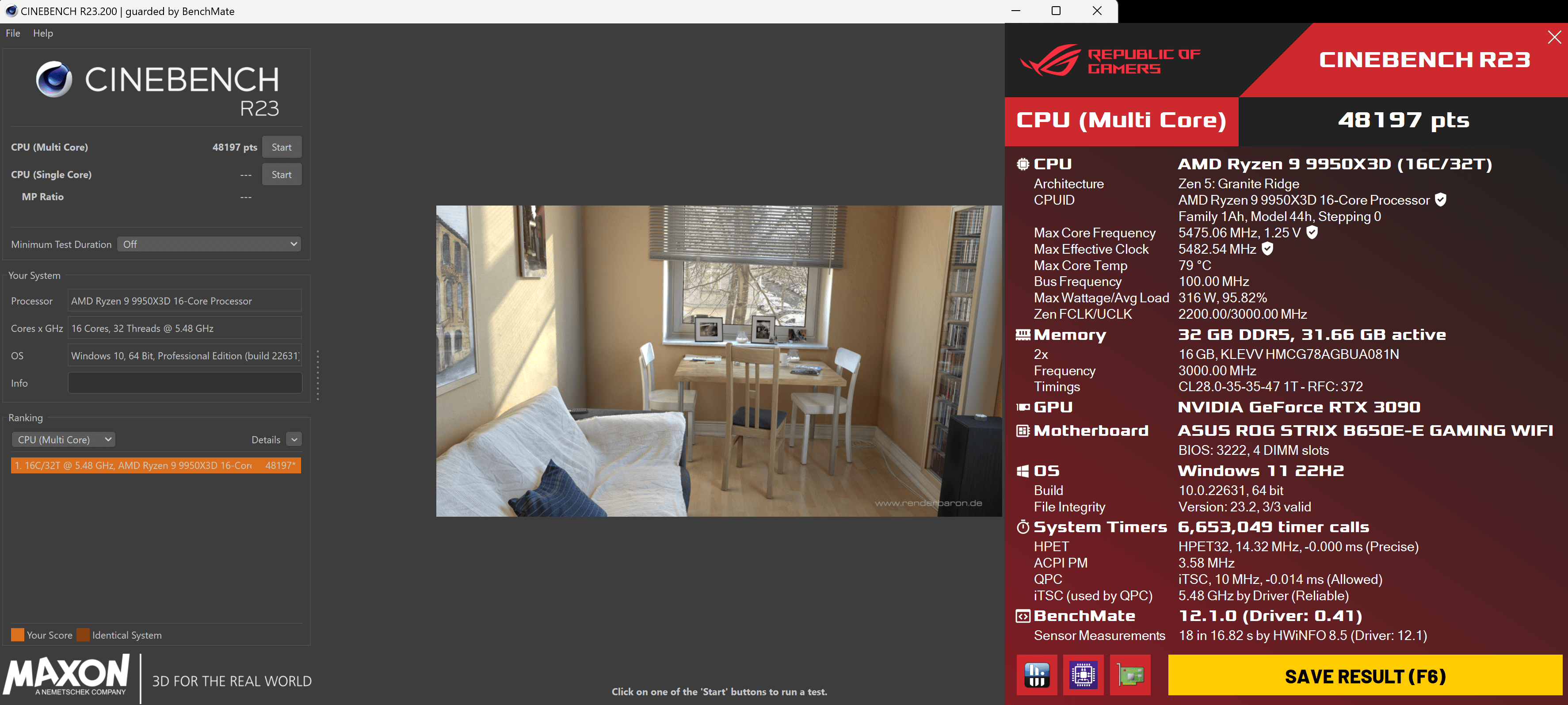

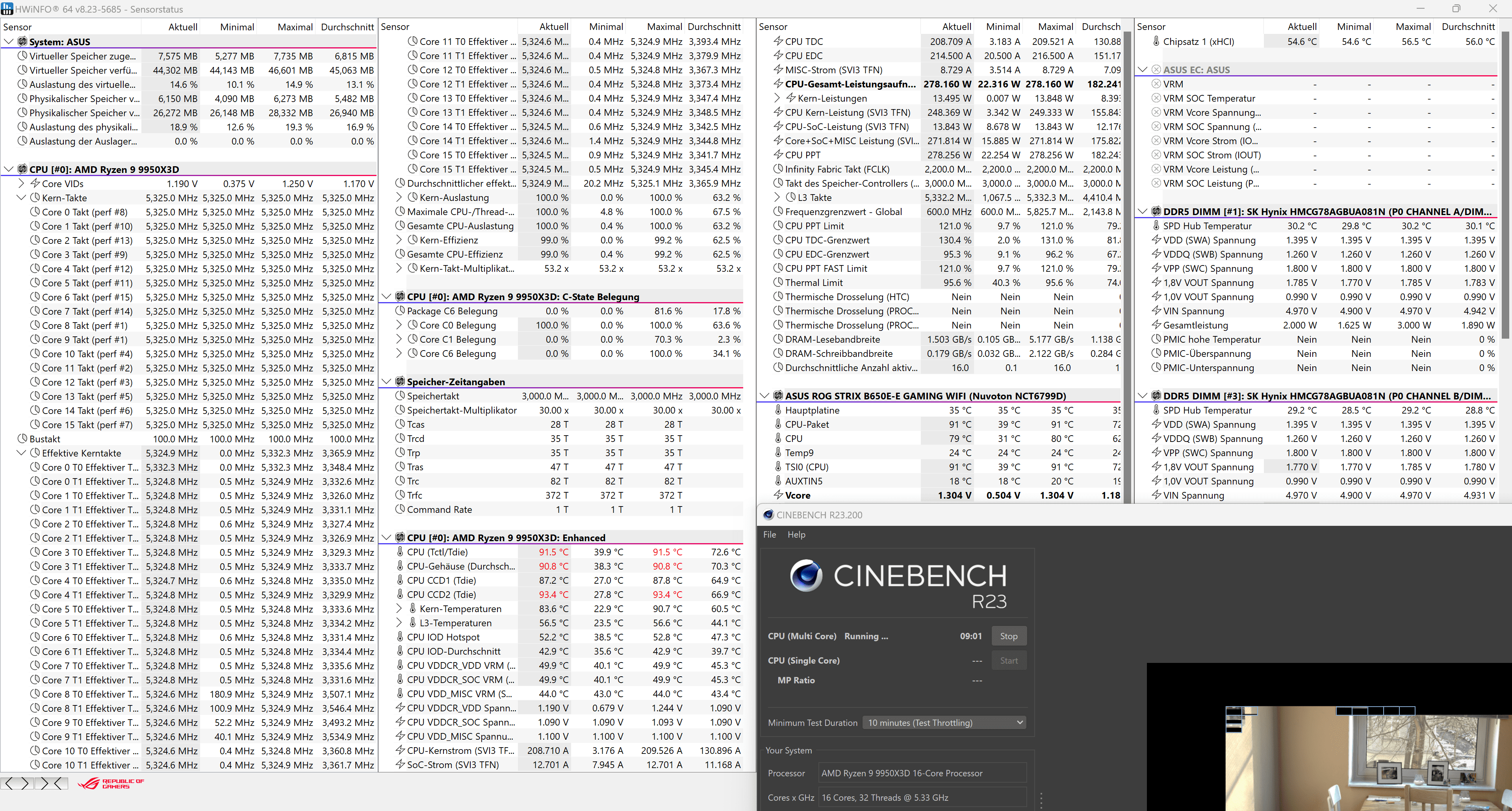

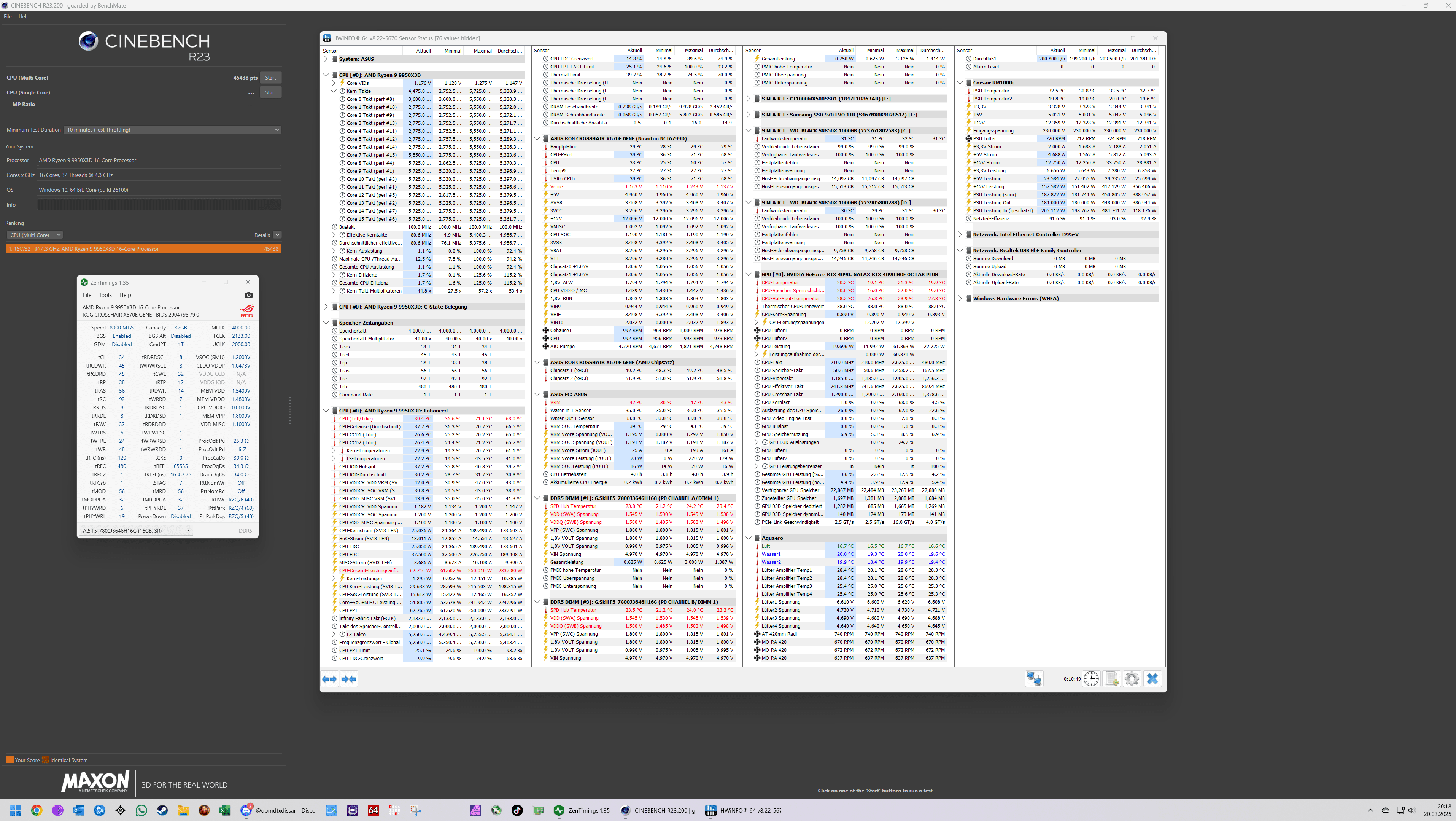

Hatte zu wenig Zeit mir mit meiner neuen CPU anzufreunden. Daher "nur" 48.197 Punkte :heul:
@funkflix - kA ob das stimmt mit den 316W :fresse:
Ich les ja öfters, dass die Ryzens ihr Verbrauchsmaximum so rund um 240W haben und es nicht leicht ist, mehr zu verfeuern.
Doch, ist es…
Problem ist dann die Kühlung. Selbst mit richtig guter Custom-Wakü und kaltem Wasser
@Neon Knights

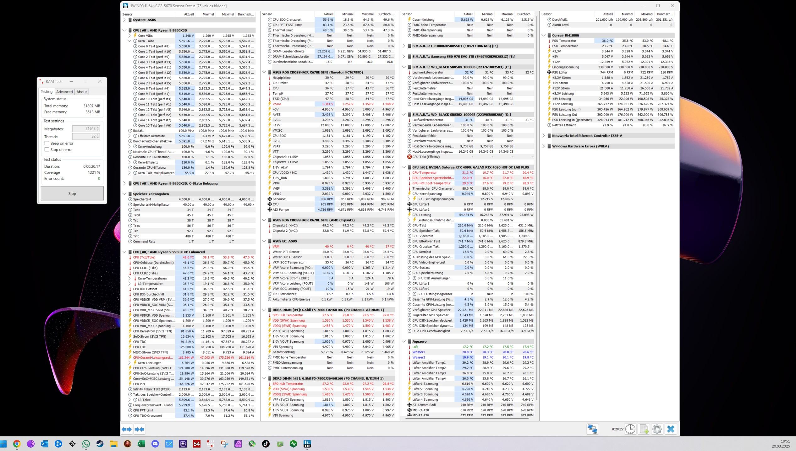

Ich komme irgendwie einfach nicht über 225W bei der kompletten CPU, hast du eine Idee woran es liegen könnte? Bei dir sehe ich immer wieder 26xW.
Hab es eben nochmal getestet, das Ramsetting läuft auch mit 1,225V Vsoc, also Y-Cruncher. Hänge aber irgendwie zwischen 222-225W fest..
PPT = 1000W
EDC = 244A
TDC = 244A
Vielleicht liegt es auch am B650 Tomahawk, keine Ahnung.. :)

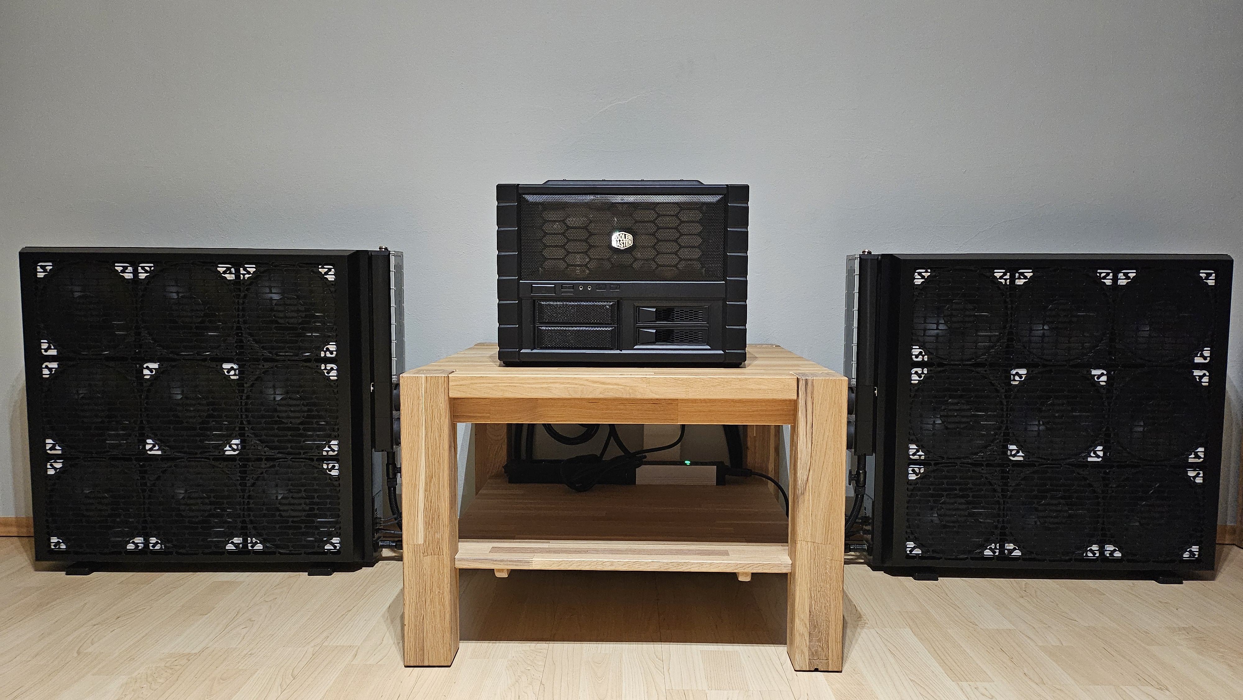

Fast vergessen…

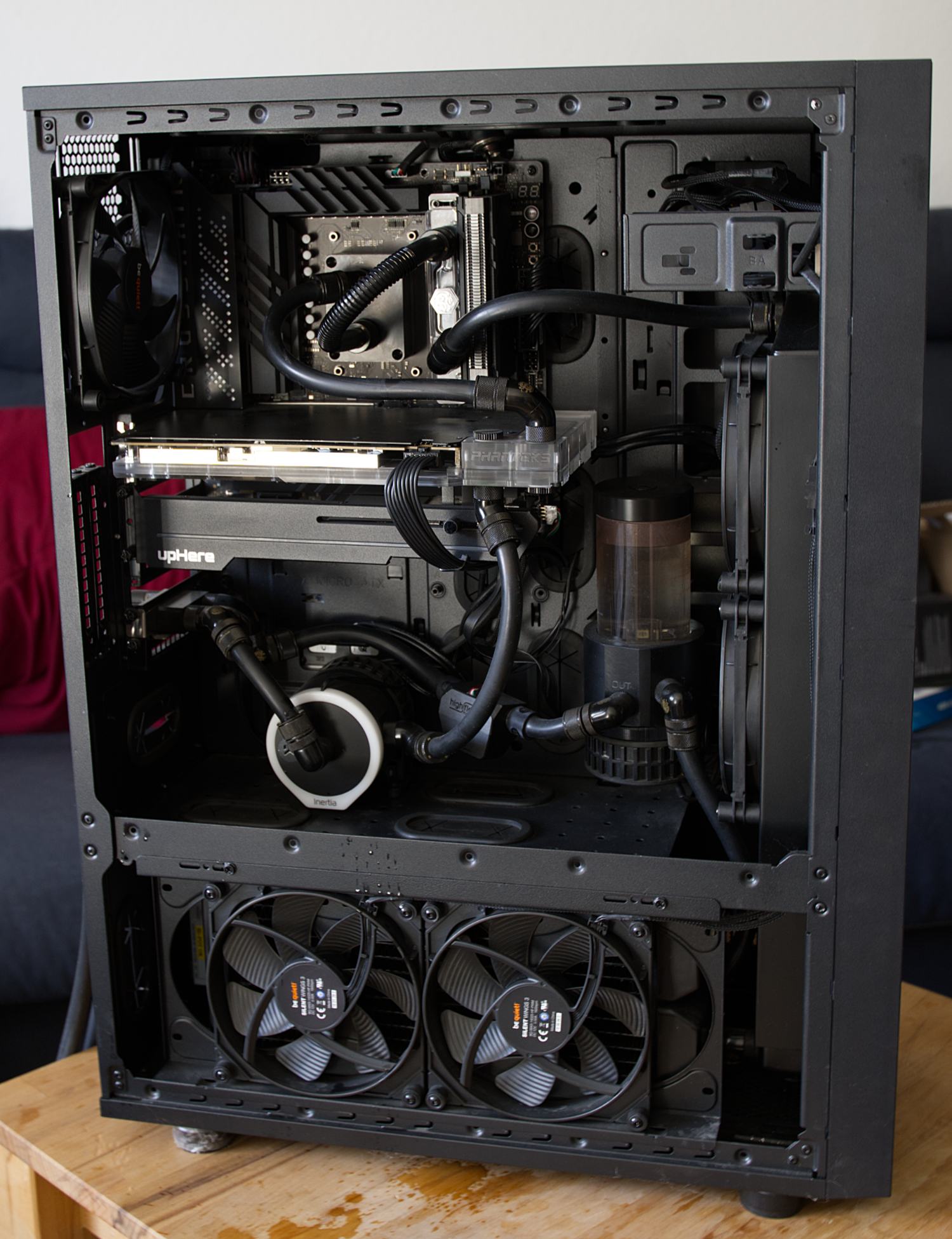

Heute Nacht herrschte „etwas Chaos“ im AB :fresse:
Mein messie Bench-Setup :)
Selbst mit nur 2 Pumpen im Loop sähe das nicht viel besser aus. Hier waren es 3… :d
@Dwayne_Johnsen
Bezüglich der Settings .. ich habe die CPU erst gestern bekommen und gleich mal geköpft.
Schnell auf den Bench montiert und mit einem Mora 400 gekühlt.
Das war ein erster Versuch mit CB23, CCD0 -30 und CCD1 -25, Scalar und das andere Gedöns sind auf max möglich eingestellt worden.
Muss mich noch mehr damit befassen, dann kann ich dir die Settings zukommen lassen.
Dann wird das Ganze in mein Hauptsystem verbaut.
Die erste AMD Cpu, die mir persönlich wirklich Spaß macht.
Grüße, Wheels

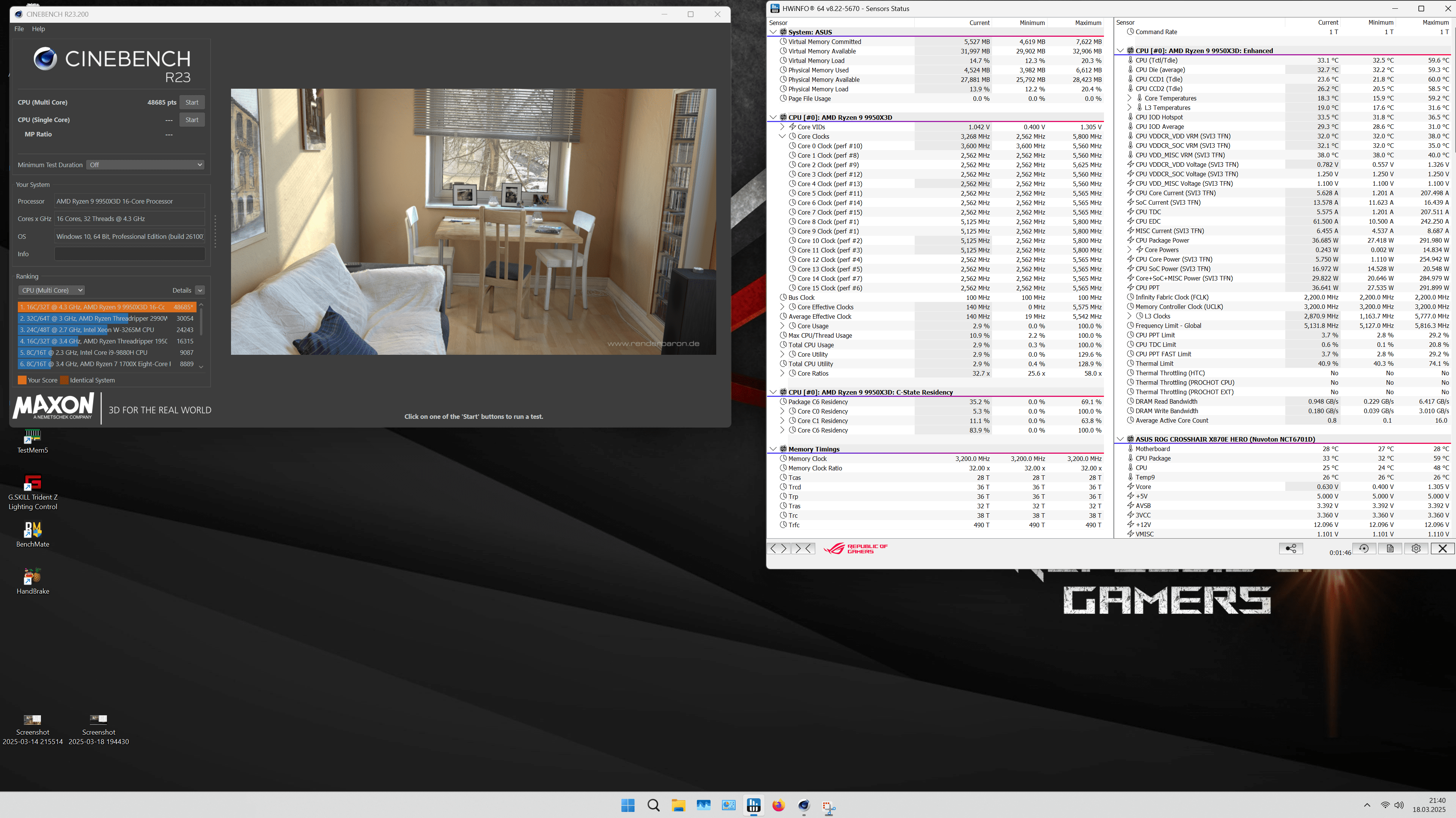

Das waren jetzt "nur" 278W mit Wasser @ Raumtemp. Aber schau mal die CPU-Temp ;)
Könnte sie weit über 300W treten (siehe Bench oben), aber das ist mit normal-kühlem Wasser UNMÖGLICH zu kühlen :fresse:

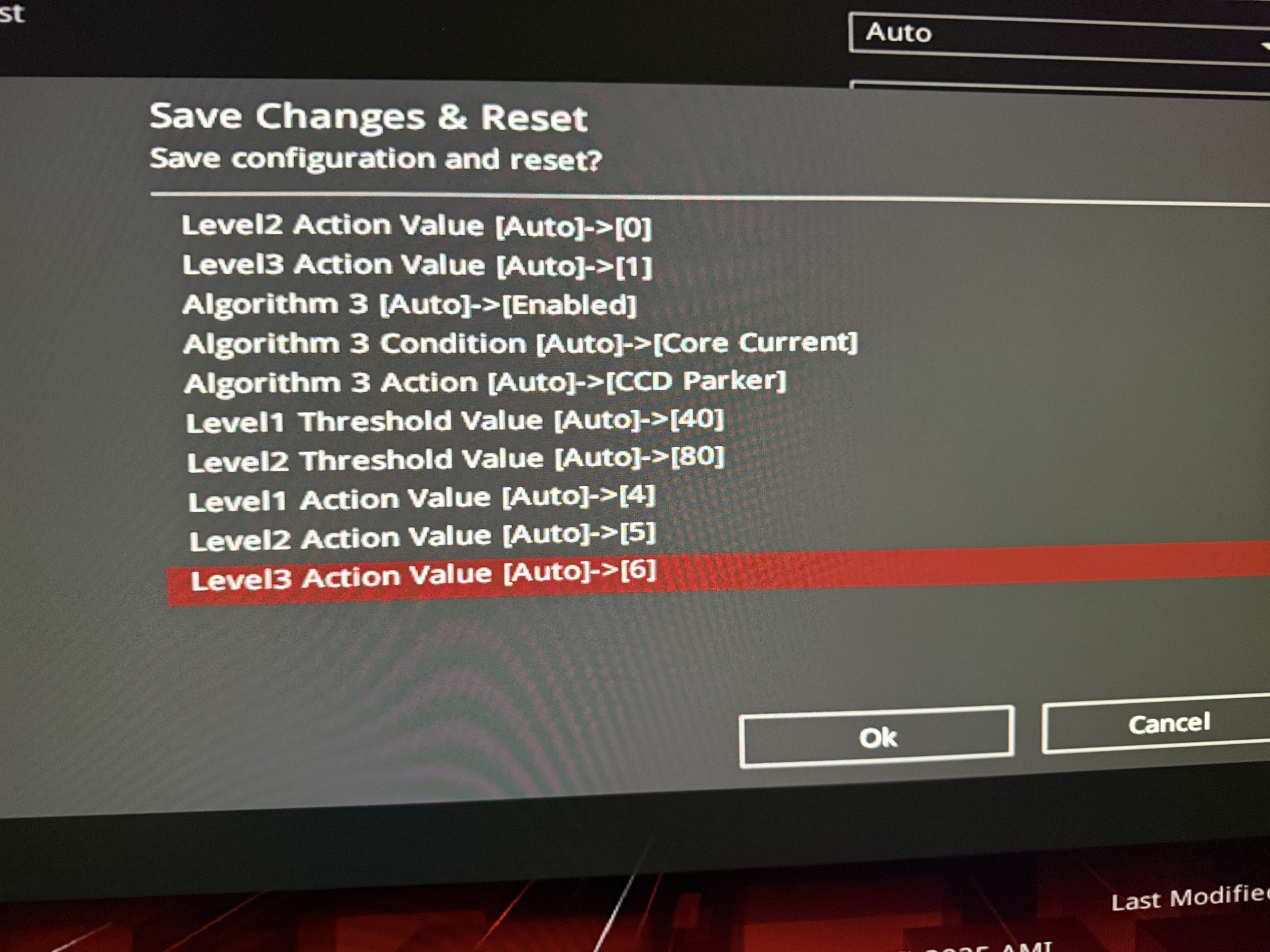

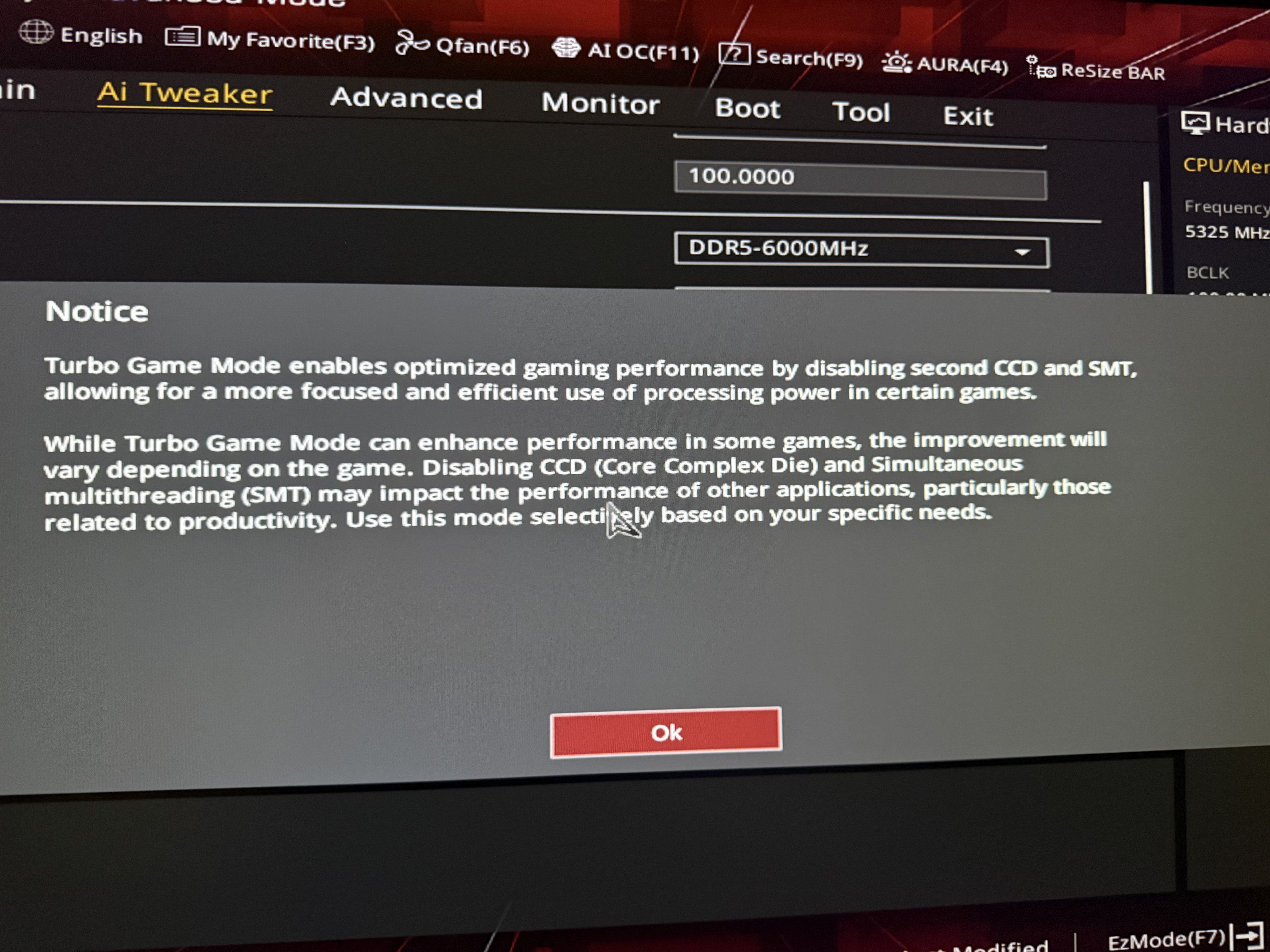

Jmd hier mit einem ASUS ROG STRIX B650E-E GAMING oder einem ähnlichen MB?
Wenn man „Turbo Game Mode“ aktiviert, soll ja ein CCD und SMT deaktiviert werden. Steht auch hier…
Aber in Windows angekommen sind es immer noch 16 Threads, wo es doch eigentlich nur 8 physische Kerne sein sollten :unsure:

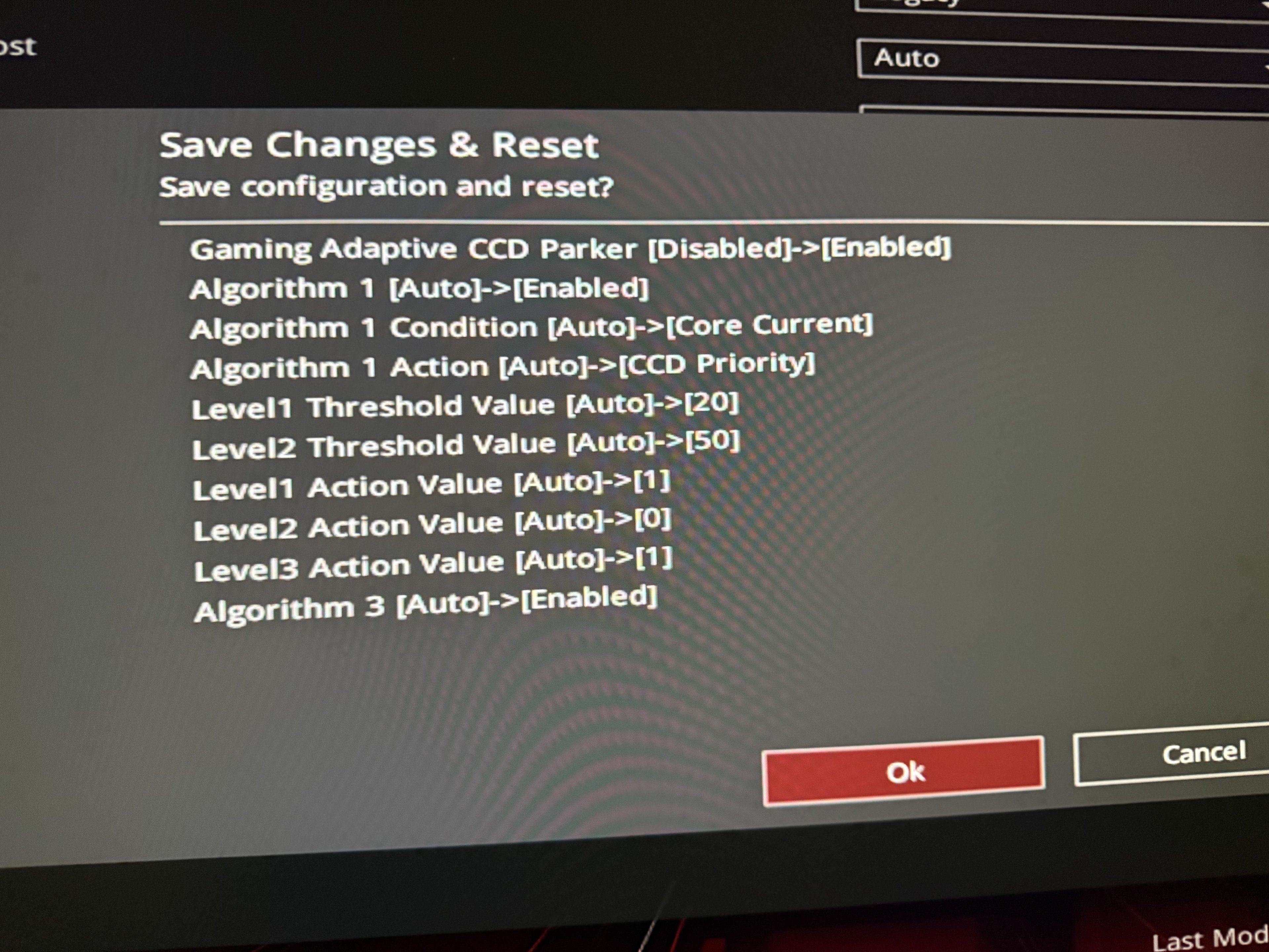

Muss die Option unter „GM“ auch aktiviert werden? Irgendetwas mit „CCD Parking“ (heisst richtig „Gaming Adaptive CCD Parker“). Soll einen CCD abschalten, wenn „zu wenig“ Last beim Zocken herrscht
Alleine diese Option rührt mächtig im System herum :oops: Hat das jmd mal probiert?
KA was mit dem MB los ist - dieser „Game Mode“ funktioniert genau NULL!!!
Neuestes BIOS ist drauf, aber diese Sch… Option schaltet KEINEN CCD ab, sondern nur SMT
Selbst manuelles abschalten von einem CCD (was bei diesem MB echt beknackt ist) geht nicht. Ich bekomme immer Error Code 15 und da bleibt es auch :grrr:
Bei meinem alten Crosshair Hero 8 war das so geil einfach und hat immer funktioniert
Bios Error Code 15 trainiert da nicht RAM? Der bleibt da auch nach 3 Minuten?

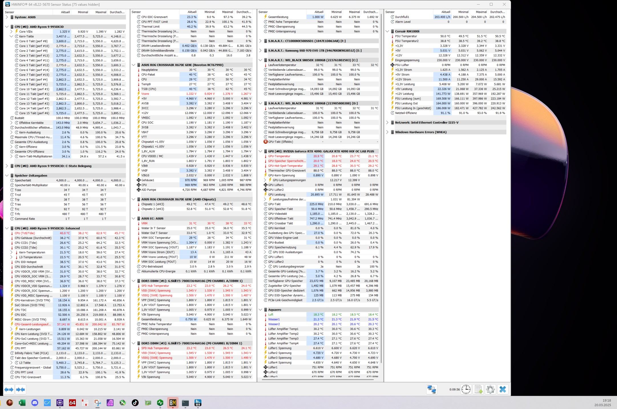

So, bin heute dann doch mit der CPU in mein Haupt-PC umgezogen, dauert halt immer alles seine Zeit bei Custom-Wakü.. Hat mich jetzt auch noch 2 -3h gekostet um meine 8000MT/s wieder lauffähig zu bekommen.
Ansonsten sieht es aber bisher schon mal gut aus, CPU noch @ Defaults. Bei 200W um die 65°C, das ist schon okay für mich. :)

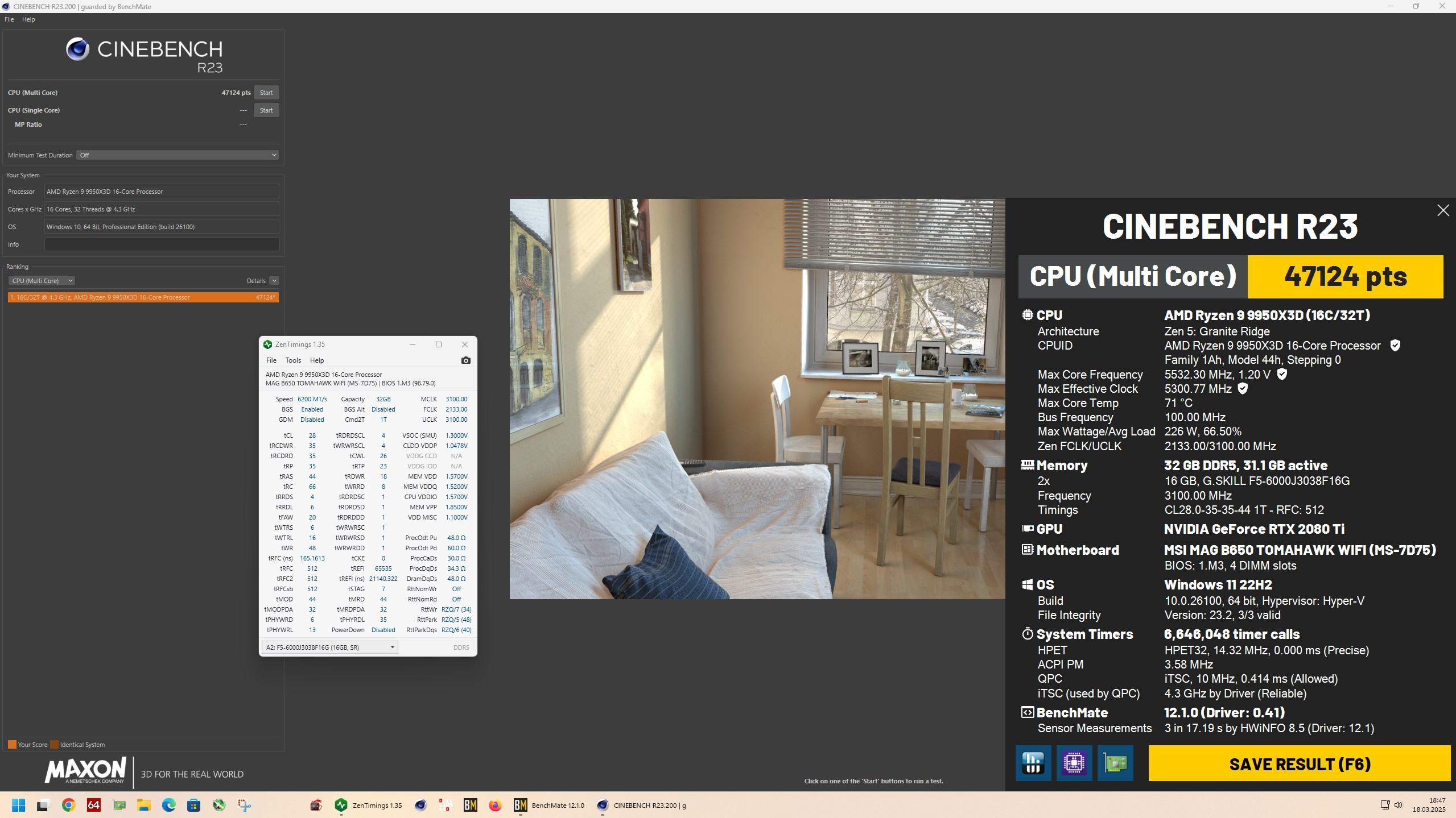

Keine Ahnung was bei MSI schief läuft, aber wenn ich dem GENE eine PPT von 230W gebe, dann wird es umgesetzt, wenn ich eine PPT von 250W gebe, dann wird es ebenfalls anstandslos umgesetzt... Denke ich kann das auch noch höher setzen, aber irgendwann ist es halt nicht mehr zu kühlen. :)
Naja, das Tomahawk B650 hat ja auch nciht den Status eines Highend-Boards, aber warum macht das bei 230W einfach dicht? Die VRMs können technisch gesehen deutlich mehr..
Kann jetzt nur für's X870E Carbon Wifi sprechen, aber bei MSI hast du das AMD Menü zweimal. Evtl. musst du die Powerlimits in beiden Menüs setzen
Reiter: Advanced --> AMD Overclocking (ganz unten) --> Precision Boost Overdrive
Reiter: Overclocking --> CPU Configuration --> AMD Overclocking --> Precision Boost Overdrive

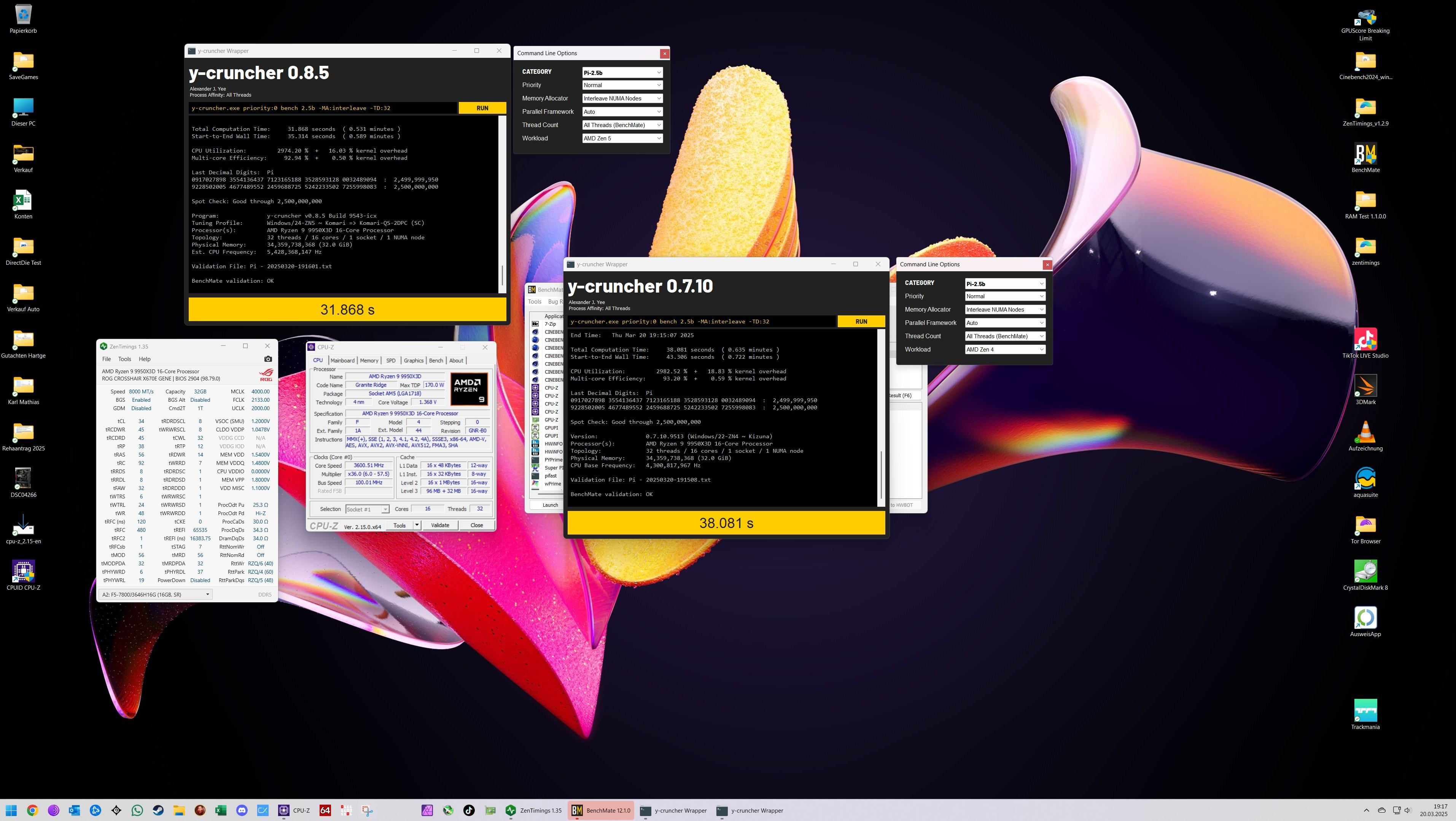

Mein 9950X3D kann scheinbar die 8200MT/s ganz gut ab.. :d
