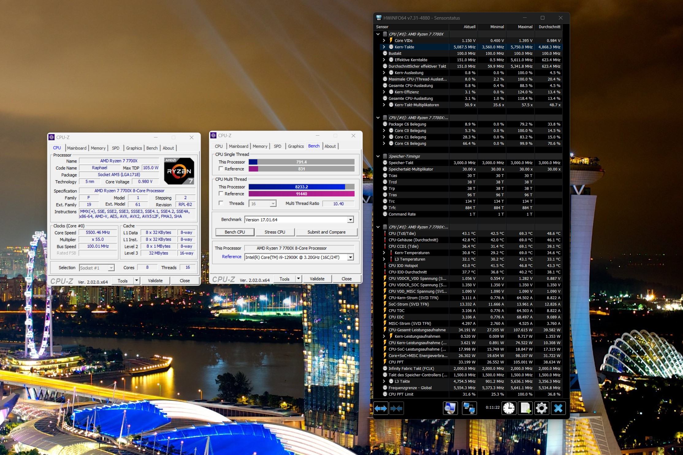

einfach auf corve optimizer auf negative -30 und powerlimit auf 85 oder 105w, ich habe zurzeit auf 105w, da die max temps bei voll last nicht höher als 70 grad gehen.
und beim gaming sind es nur ca 50-55 grad !
ansonsten beim gaming gehen alle kerne auf 5,5ghz und beim voll last anwendungen 5,4ghz !!!
so stelle ich mir die kommende 7000er refresh bzw ecco modele mit 3d vcach vor für 2023.
Hat der nur halbe UncoreTakt einen tieferen Sinn? Speicher und UClock sollten doch bei ~3000 liegen.
ich habe einfach den expo profile ausgewählt, ka warum nur mit 1,5ghz.
ansonsten habe ich jetzt auch den core boost positive auf 200mhz gestellt und wow der maximaler ein kern takt geht auf 5,75ghz ohne probleme !!!
läuft absolut stabil :banana:
und wenn ich den ppt auf 125w stelle, gehen sogar alle kerne auf 5,5ghz bei full last anwendungen und max 80 grad !!!

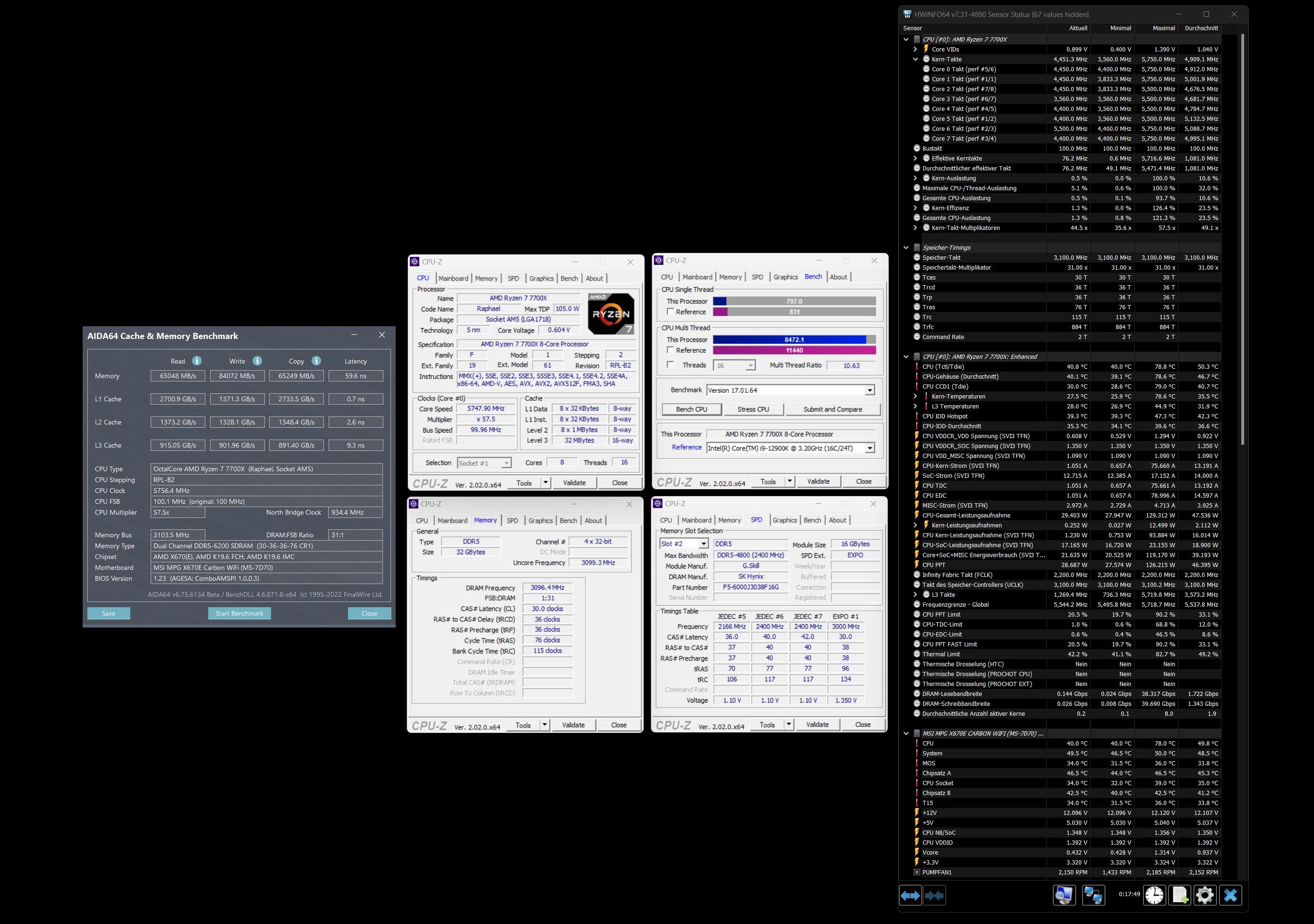

Würde noch den "DRAM Performance Mode" auf "Agressive" stellen ;)
solch ein funktion bieten aktuell msi bios leider nicht für ddr5 :cry:
Edit:
aber ich hab nun selbst hand angelegt mit manuellen einstellungen habe ich die rams auf 6200@cl30 und den if auf 2,2ghz und evoila !!! 🤩
ansonsten, ich bin super zufrieden was amd hier mit den am5 start versprochen hat !!!
und das manuelle uv oc für cpu und ram oc hat mir noch nie so spass gemacht wie auf den am5 !!!
vorallem das man so extrem an effizient und gleichzeitig an performance dazugewinnt, ist einfach der wahnsinn 🤩
