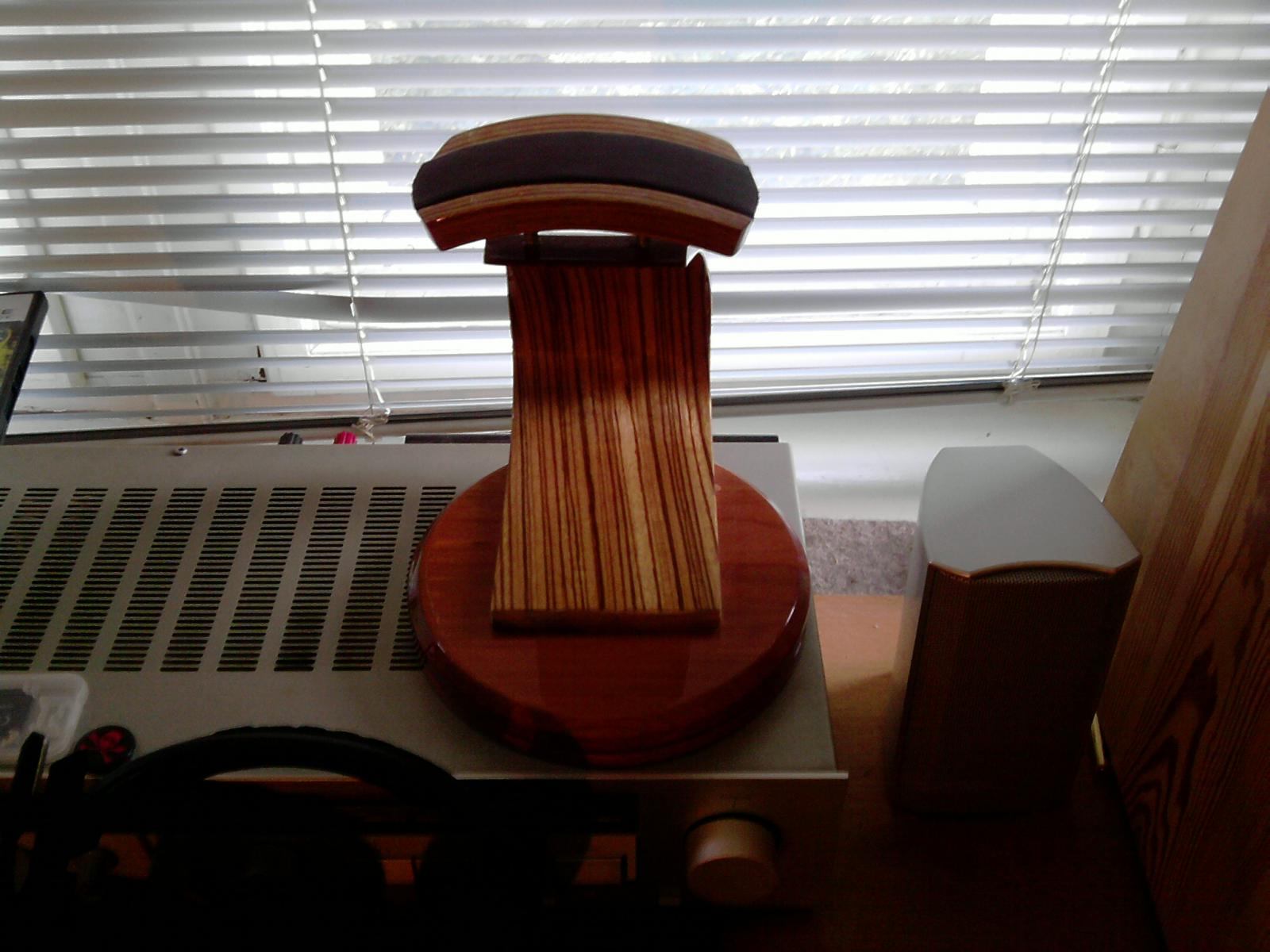

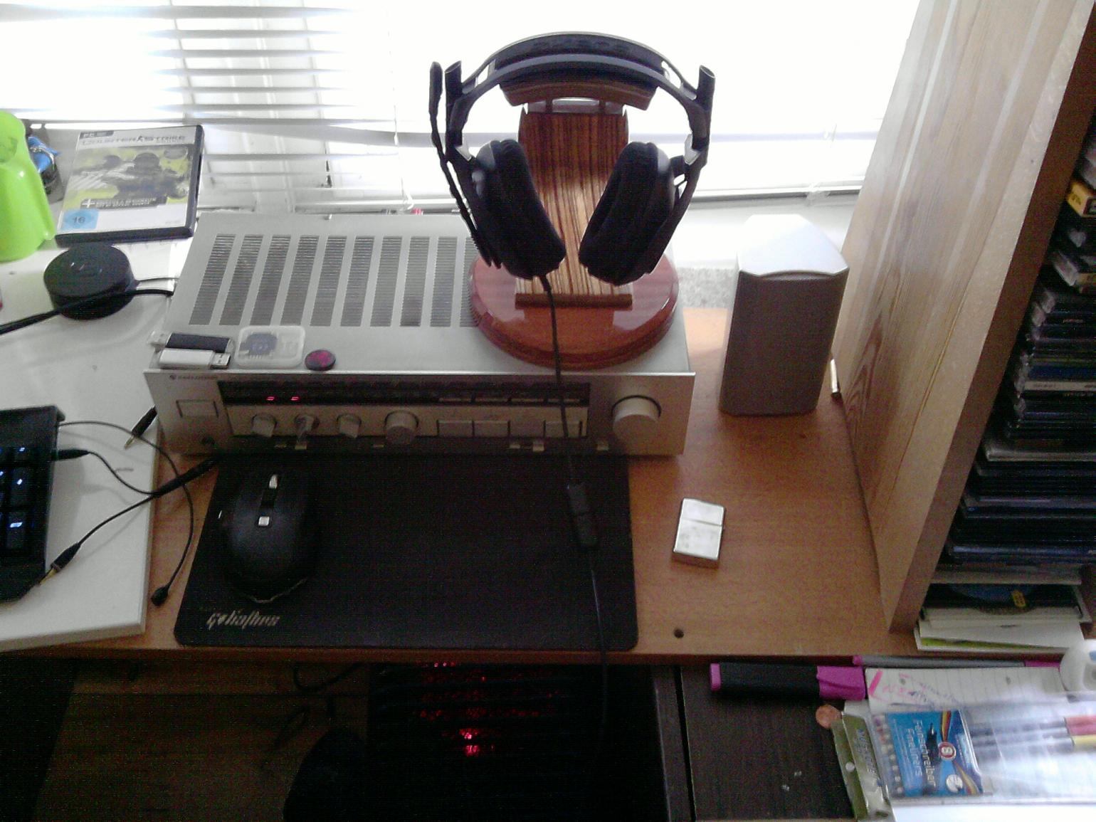

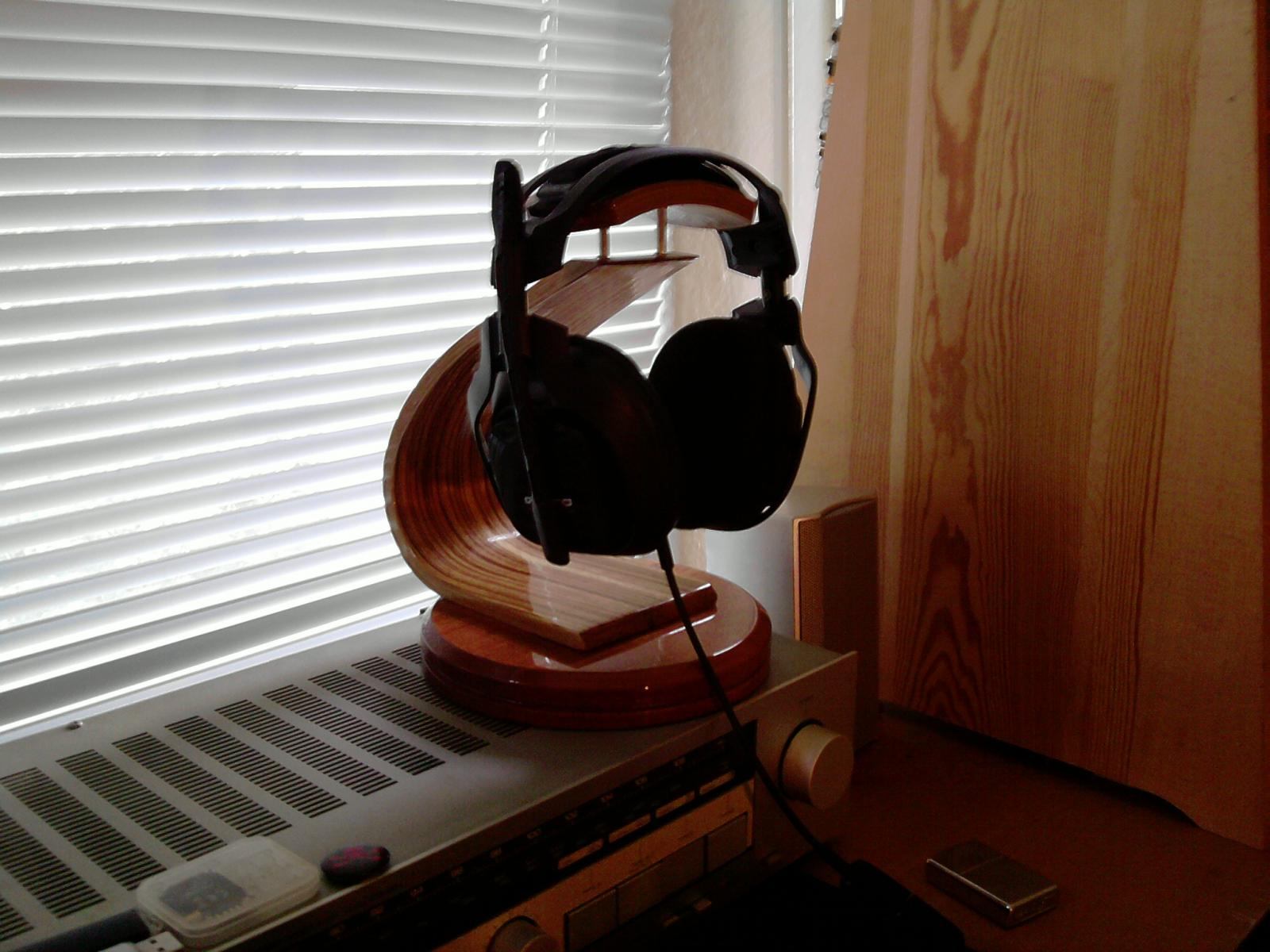

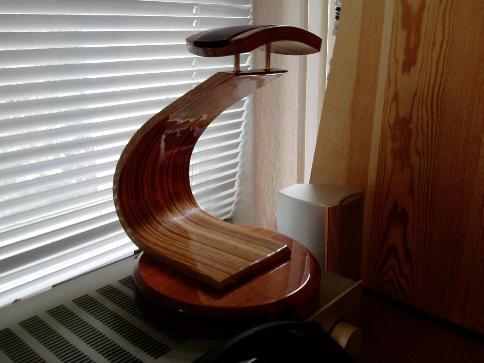

Meine Idee: Da mein Headset immer bei mir auf dem Schreibtisch rumliegt nach Benutzung, dachte ich mir ich bräuchte was anständiges wo es sicher ist, zudem sieht mein Schreibtisch auch etwas aufgeräumter aus.
Also mal gegoogelt wie so ein KH-ständer aussehen könnte...
Da ich momentan eine Ausbildung zum Tischler mache stand für mich fest es wird ein KH-/Headsethalter aus Holz.
In Anlehnung von einem anderen Modell aus dem Netz ist nun dies entstanden (rein privat!) nach mühsehliger Handarbeit und tüfteln.
Material:
-Teller aus Vollholz Kirsche
-Mittelstück aus formgepresstem Furnier: Deckfurnier Zebrano, Unterfurnier Nussbaumreste
-Eingeklebte Metallgewindehülsen + Schrauben
-Kopfteil ebenfalls aus formgepresstem Furnier (siehe Mittelstück) + eingelassener Lederstreifen
Montage: Alles ist demontierbar duch Verschraubung
Oberfläche: Lackiert mit Spritzpistole (Air-Mix-Spritzverfahren) auf Hochglanz mit anschließender Politur
...So und jetzt seit Ihr dran. Bin gespannt was Ihr so habt.:)

Hättest ja Deine Hübsche noch anmalen können :fresse2:
wow so ein Teil möchte ich auch gerne mal haben :fresse:
ist jemand so nett und schenkt mir so ein KH-Halter wie im 1. oder 2. Beitrag? :fresse:

Sry aber mein KH-Halter ist ein Einzelstück, mache ich nicht nochmal. :)
Denke aber das mit etwas Kreativität, handwerklichem Geschick und auch recht kostengünstig fast jeder in der Lage ist sich ein KH-Halter zu bauen. Kann man sich ja austoben. Einfach mal schauen was Du so an Materialien zuhause hast und dann kommen die Ideen meist von alleine oder inspirieren lassen von Anderen.

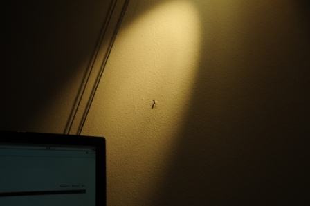

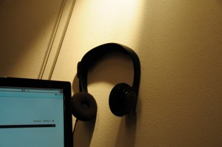

Also mein DT770 hängt an einem Nagel den ich in die Wand geschlagen hab... simpel aber funktioniert

lol, mache doch mal ein Bild davon. Sieht bestimmt witzig aus. Simpel und einfache Idee... und etwas kreativer als die Verwendung der Tischplatte

Naja, was heißt kreativ, wenn ich etwas irgendwo befestigen will ist ein Nagel das erste was mir in den Kopf kommt. Ganz praktisch gedacht halt
Gaaaanz Easy und Praktisch :fresse:
Sieht auf den ersten Blick aus wie eine Dockingstation...^^

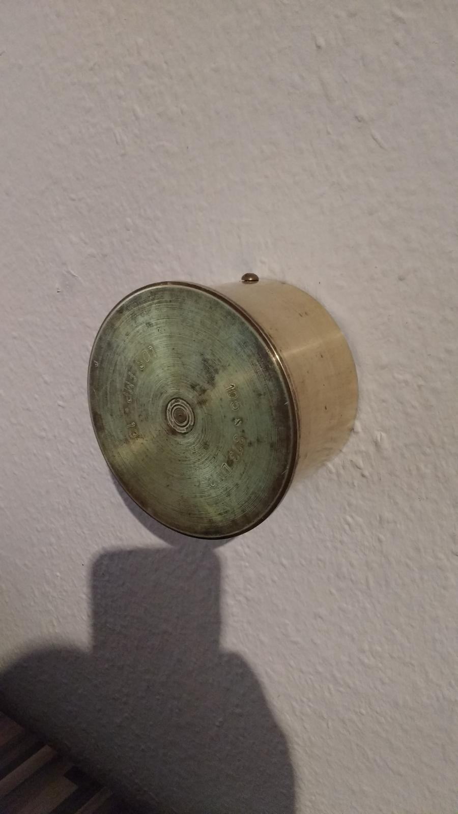

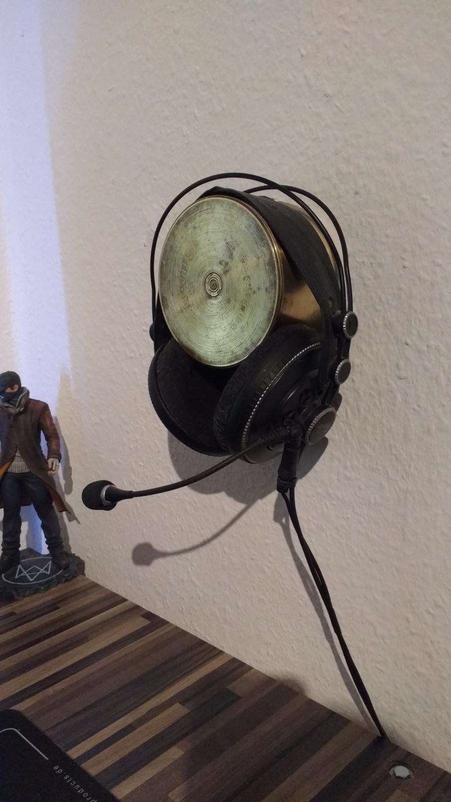

Bei mir gibts nen Update, hoch spezialisiert auf Sennheiser PC 1x1 Headsets:
Nagel in Stahlbetonwand, im Putz eingeklebt da ich keine Lust auf bohren hatte.
105 X 373 Geschützhülse gekürzt und fertig ist eine KH-Wandhalterung.
PS: ja ich weiß das wir schon fast 2017 haben :shot:
