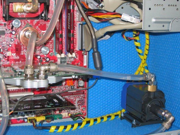

ich habe 2 wakü kreisläufe verbaut.
proz wird mit dem zalmann gekühlt, pumpe habe ich ausgebaut
und gegen eine 1046 getauscht, da die verbaute eheim pumpe im zalmann so genervt hat.
alles andere wird mit passiv radi gekühlt....nur im hochsommer
wird ein lüfter auf 5 volt dazugeschaltet (dg wohnung)
