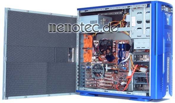

habe ich gerade gefunden
das bild unten habe ich von
www.nenotec.de oder an-design bei ebay
die bauen immer hammer systeme zusammen !
noch mal hier das bild
wieso ? sieht man doch alles
nen nf7 mit nb47j und nem slk900U
