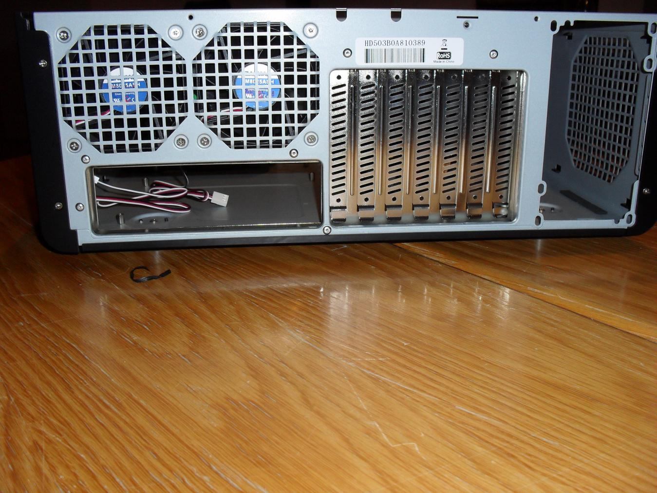

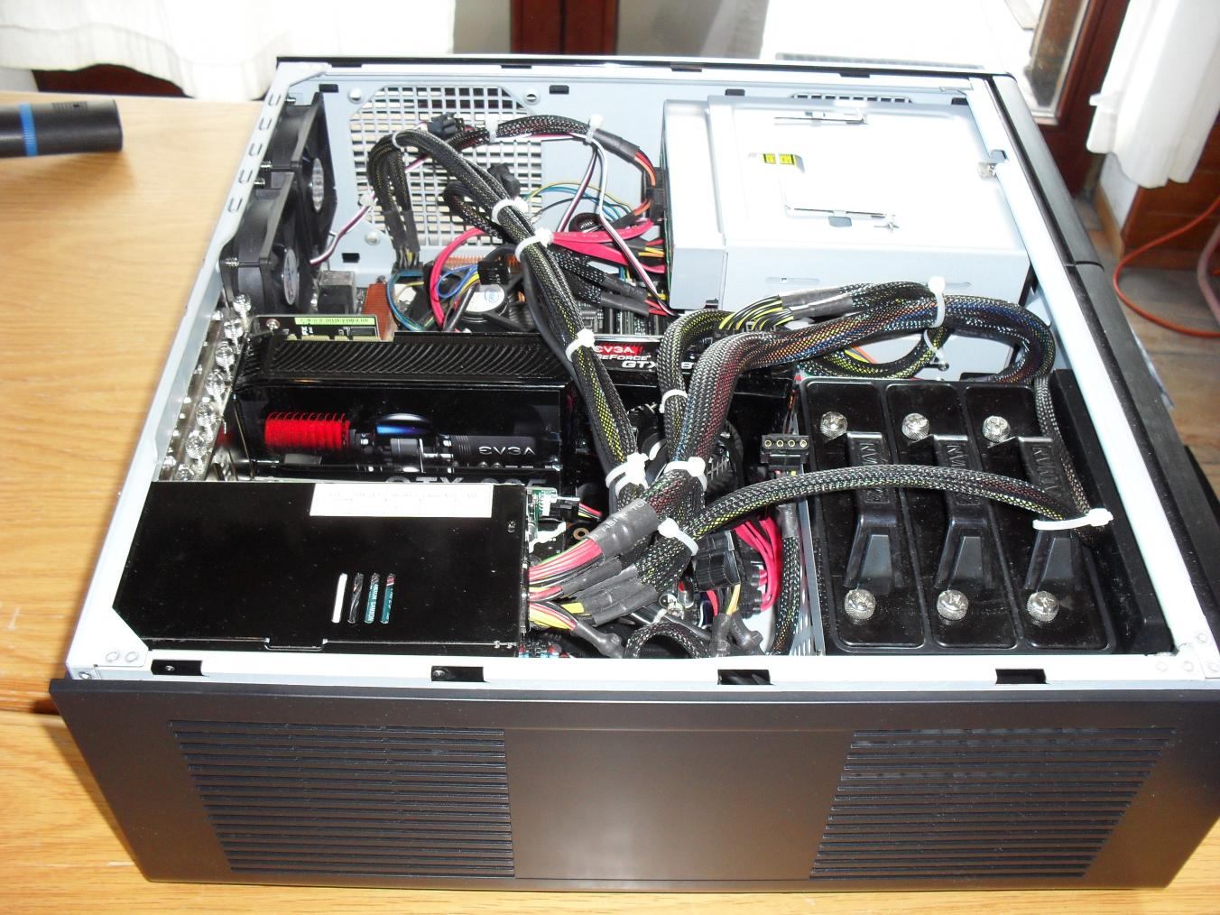

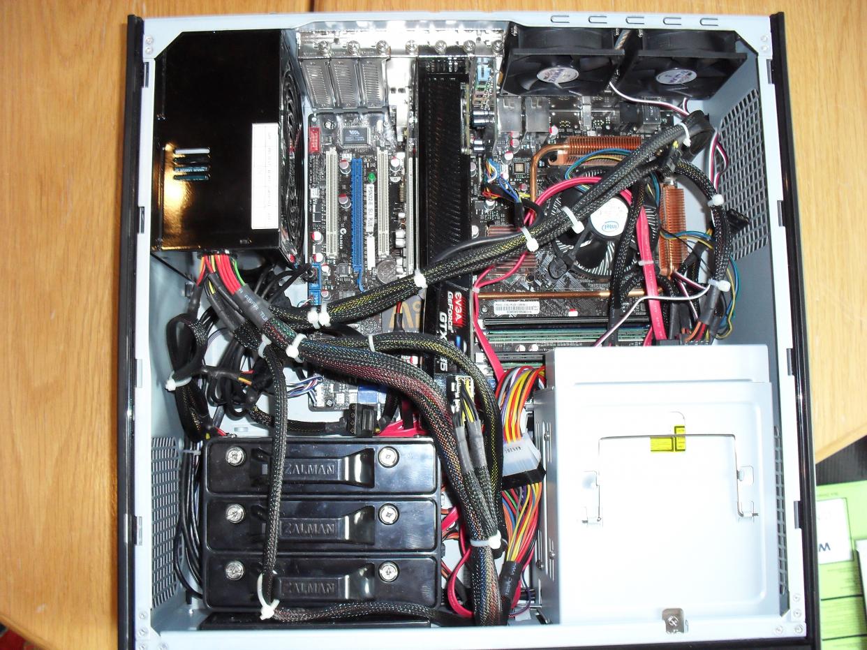

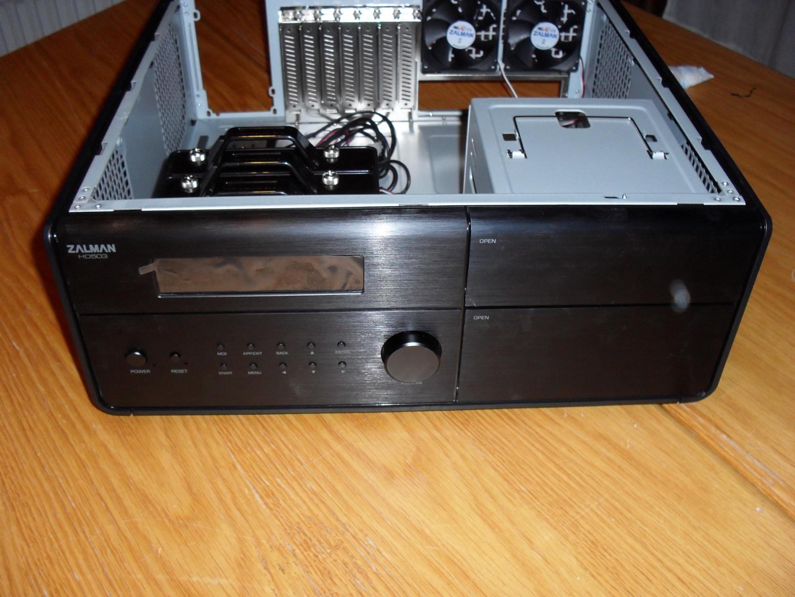

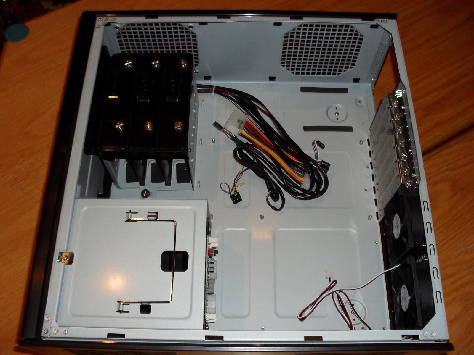

Ich versuche mich mal an einem User Review zu dem HTPC Gehäuse von Zalman ( HD 503 ).
Da das hier mein erstes Review ist bitte ich um nachsicht :-).
Warum ich mir das Gehäuse gekauft habe hatte Folgenden grund.
Ich hatte einen Alten HTPC mit dem ich nicht mehr zufrieden war, da er öfters Bluescreens lieferte, und ansich einfach nicht stabiel lief. Auserdem hatte ich noch einen Spiele PC der mehr oder weniger vorsich hin verstaubte.
Nach langen hin und her habe ich mir diverse HTPC/Media- Gehäuse angeschaut. Dabei bin ich auf das Zalman gestoßen.
Es Hatt alles was ich benötigte : IR Empfänger , Display, 4x 3,5 zoll Festplatten Einschübe und 1x ein 5,25 zoll Laufwerksschaft.
Als es nun ankam habe ich gleich angefangen alles umzubauen, Als ich Fertig war dann der erste Schock, ich bekam den Rechner nicht zum laufen :kotz: , Weil wie ich alles auseinander genommen habe Festgestellt habe das dass verbindungskabel vom MAinboard zum gehäuse, an der Platine des Gehäuses lose war :fire: . Ansonsten ein sehr schönes und gut verarbeitetes Gehäuse.
Es passen alle meine alten Teile rein sogar mit etwas Fummelei die EVGA 285 GTX.
Ich bin Sogar von der Fernbedienung Begeister mit ihr kann mann das WMC 7 problemlos steuern sowie auch windows. Der Stick in der mitte der Fernbedienung ist einer normalen PC Maus nachempfunden und Funktionier dementsprechend auch gut , mit etwas eingewöhnung :-).
Wenn jemand noch Fragen hat einfach posten, ich versuche sie dann zu beantworten.
Bitte auch ein Feedback über das Review
Anbei noch ein paar Bilder.
