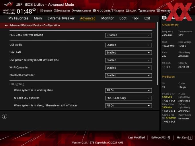

Im UEFI kannst auf POST Code only umstellen. 😏
Sollte im Advanced Menü unter onboard devices configuration zu finden sein, looky looky:
"Q-Code LED Function"

Sobald das OS gebootet ist zeigt der Q-Code doch auch gar nicht mehr den Initialisierungs- bzw. Fehlerstatus an.
doch wenn ich in Windows bin springt er im Bereich zwischen 32-36 hin und her
Ja, aber das sind keine Initialisierungs- bzw. Fehleranzeigen mehr sondern etwas anderes (höchstwahrscheinlich die CPU-Temperatur wie schon von Infinitum vermutet).
Versuch doch einfach mal den Vorschlag von IronAge und du wirst sehen nach dem erfolgreichen Booten wird der Q-Code nichts mehr anzeigen.
Achso das was im Q-Code angezeigt wird ist die CPU Temperatur jetzt habe ich es verstanden.
Ich dachte Fehler Code post-memory Initialisierung weil der auch zwischen 32-36 liegt.
Hab es im UEFI umgestellt.
