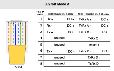

Das Kabel hat nur 4 Adern, das reicht theoretisch für 100Mbit/s, aber mit PoE werden eigentlich die 4 "freien" Adern für die Stromversorgung genutzt.
PoE gibts zwar auch mit 1Gbit/s, wo alle 8 Adern für das Ethernetsignal verwendet werden.... aber auf einem ohnehin schon nicht auf Ethernet ausgelegtem Kabel auch noch PoE dazu?
Gibt’s auch anders ;)

Ja auch mit PoE - exakt die gewünschte Konfiguration.
Die Klingel lässt sich eh nur mit vier Adern aufklemmen und da läuft dann auch PoE drüber.
