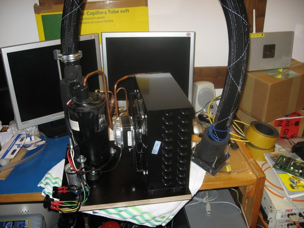

und noch ein bild von der fertigen singlestage.
die anlage soll in ein gehäuse, daher baumeln schalter und kaltgerätebuchse noch lose rum.
