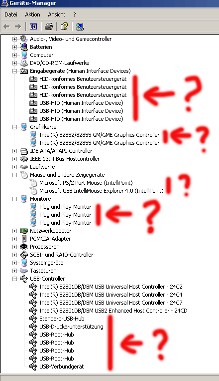

Grüßt euch,
hab' vorhin nochmals den Rat befolgt und hab' neu-installiert und _alles_ platt gemacht.
Hab' mir auch vorher eine neue WinXP ISO mit integriertem SP2 gesaugt. (keine Angst, nichts illegales, dank MSDNAA)
Nuja, jetzt ist alles wieder drauf und es läuft bisher 1A. Die Maus und die Tastatur wurde diesmal auch ohne Probleme installiert und ich hatte lediglich beim installieren von einem Image-Programm einen Treiber-Logo-Test.
Naja, dummerweise hab' ich dann doch mal in die Systemsteuerung geguckt und gesehen, dass ich verdammt viel hardware hier im Zimmer haben müsste :fresse:
3 Monitore, 2 Mäuse, etliche USB-Hubs...
Kapier das alles noch nich so ganz.
Aber wenigstens ist (bis jetzt) das Problem mit dem trennen der USB-Geräte weg.
MFG
jpk
