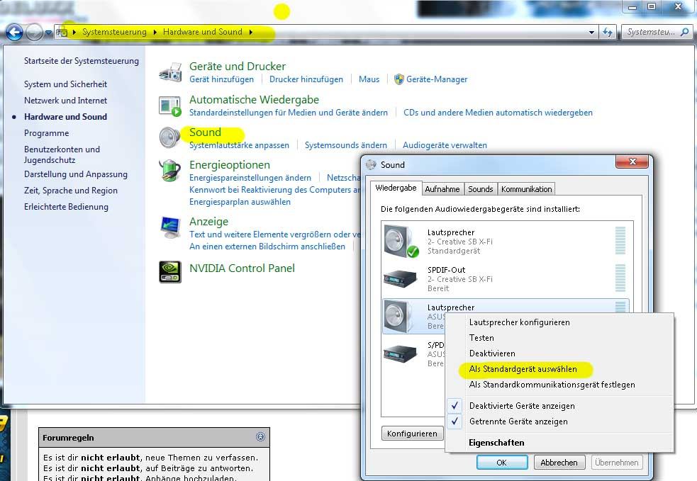

Momentan betreibe ich eine Xonar STX und eine Titanium HD in meinem System und kann ohne Probleme nach belieben auswählen. Siehe Bild (mit rechter Maustaste auf das entsprechende "Lautsprechergerät" klicken.......
Du kannst auch einfach im Suchfeld des Startmenüs "Sound" eintippen und dann das entsprechende Suchergebnis anklicken. Eine Verknüpfung sollte man auch anlegen können.
