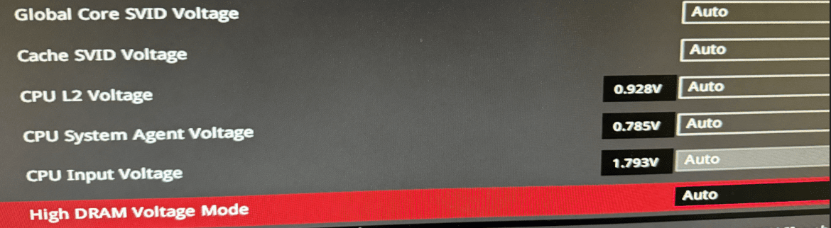

Schau mal ins bios->AI Tweaker mittel-weiter unten cpu SA oder system agence und die spannung mal setzen - durch xmp wird er da eh wesentich mehr drauf jagen.
Danke euch, also was soll ich nun im BIOS ändern?
  • VDD2/VDDQ einstellen?
  • SA auf 1.1-1.2 Volt?

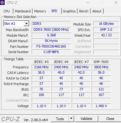

Ersichtlich in Win bei CPU-Z / SPD ( die Profile ) und bei CPU_Z / Memory (das momentan anliegende)
so? Also dann beim XMP den Wert 0.785?
Oder die 1.1 aus CPU-Z?

0.8 ...
Aber schau mal was bei XMP sich einstellt
xmp laden .....6000 mhz ...f10 ....nachschauen
(Die SAv bei aktivierten XMP Profil verändert sich nicht wenn du die Mhz des rams änderst )
dann teste mal mit 1.2
Einfach mal etwas weniger
oder aber mal mit 1.25v
teste einfach mal ein wenig ob es etwas ändert
Du kennst ja jetzt die Spanne in der du dich damit bewegen kannst
