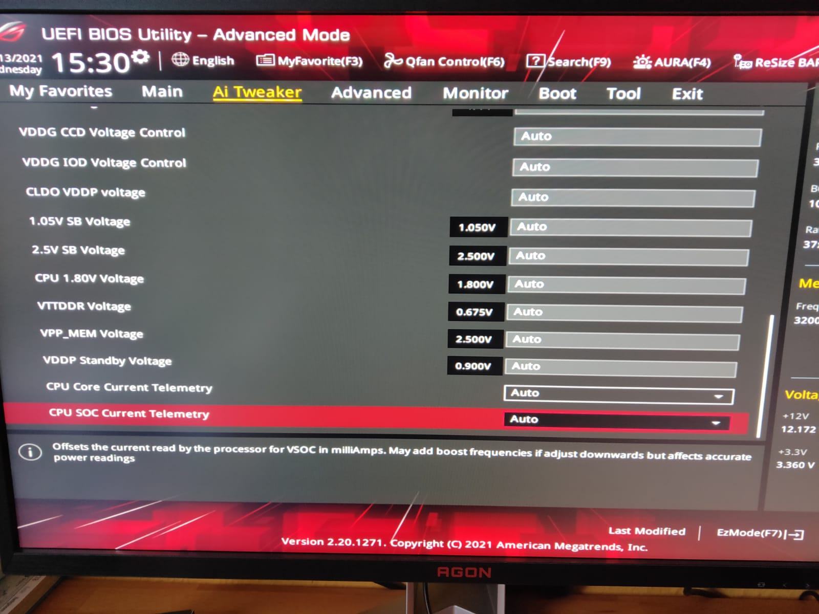

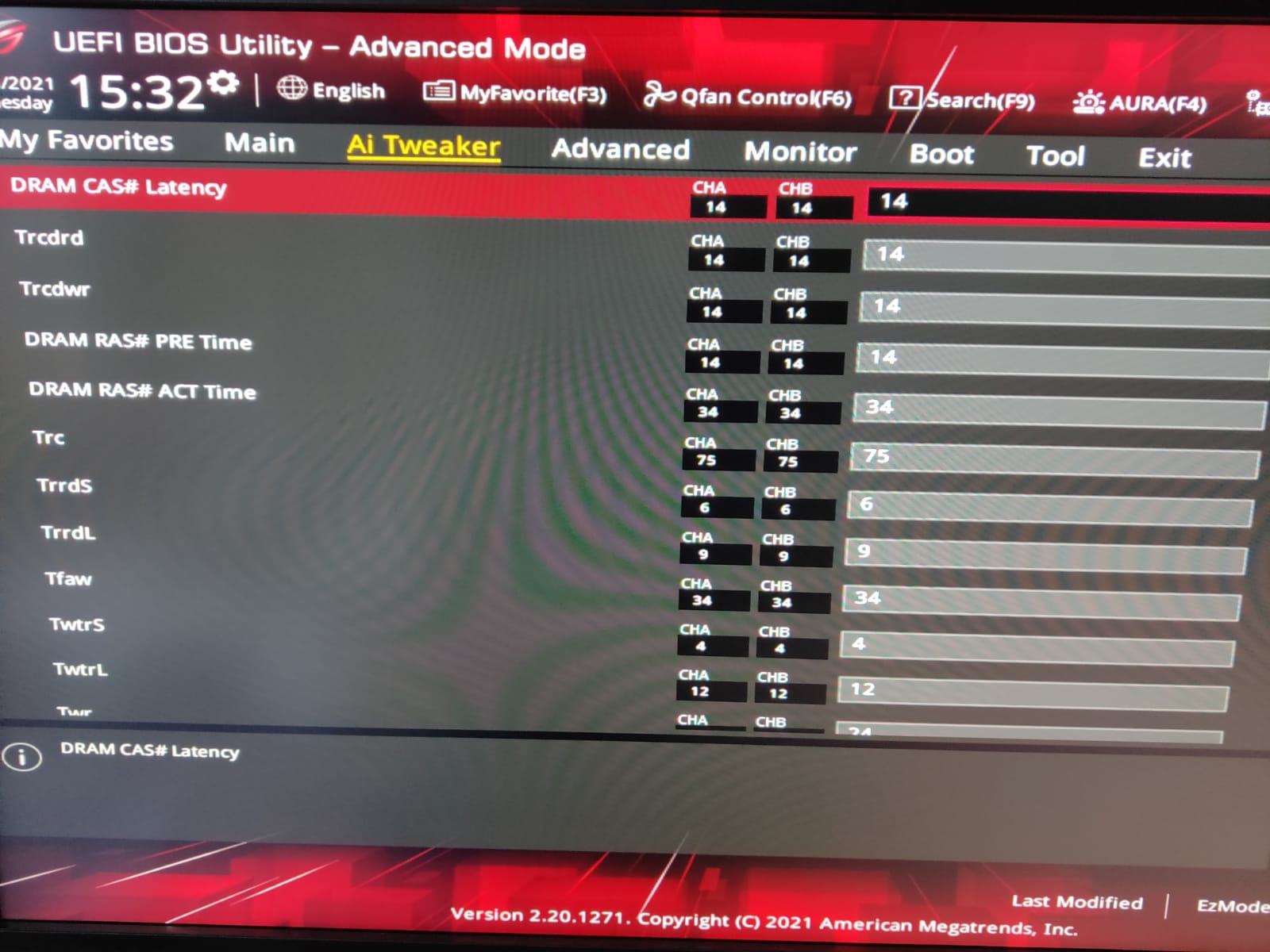

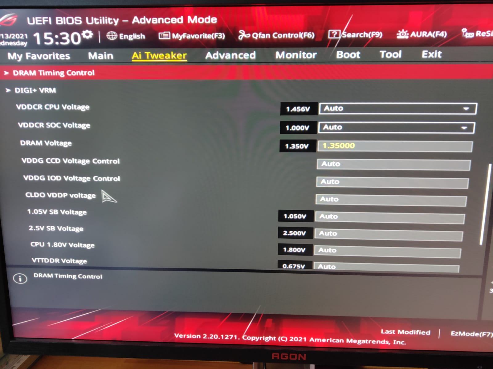

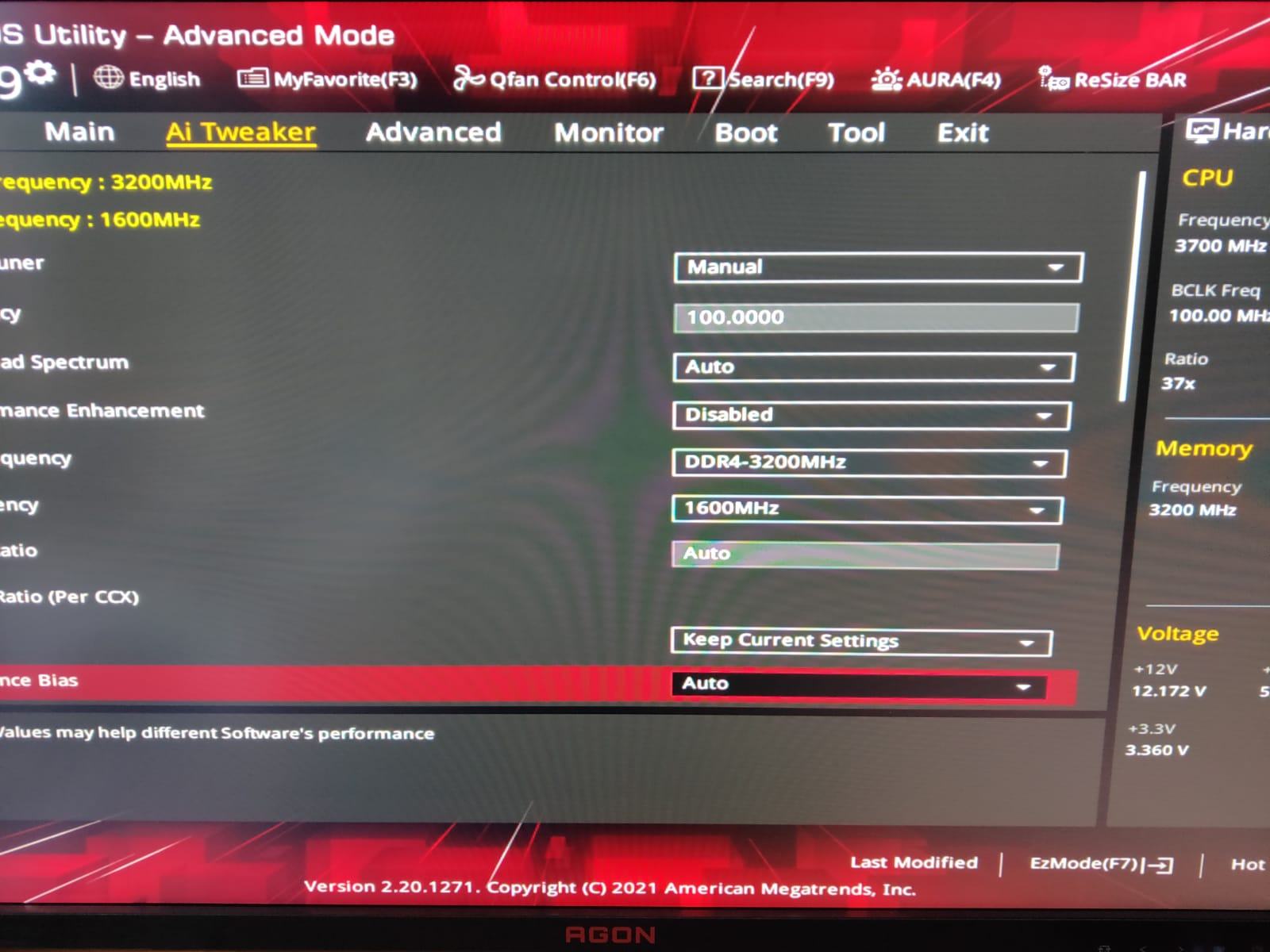

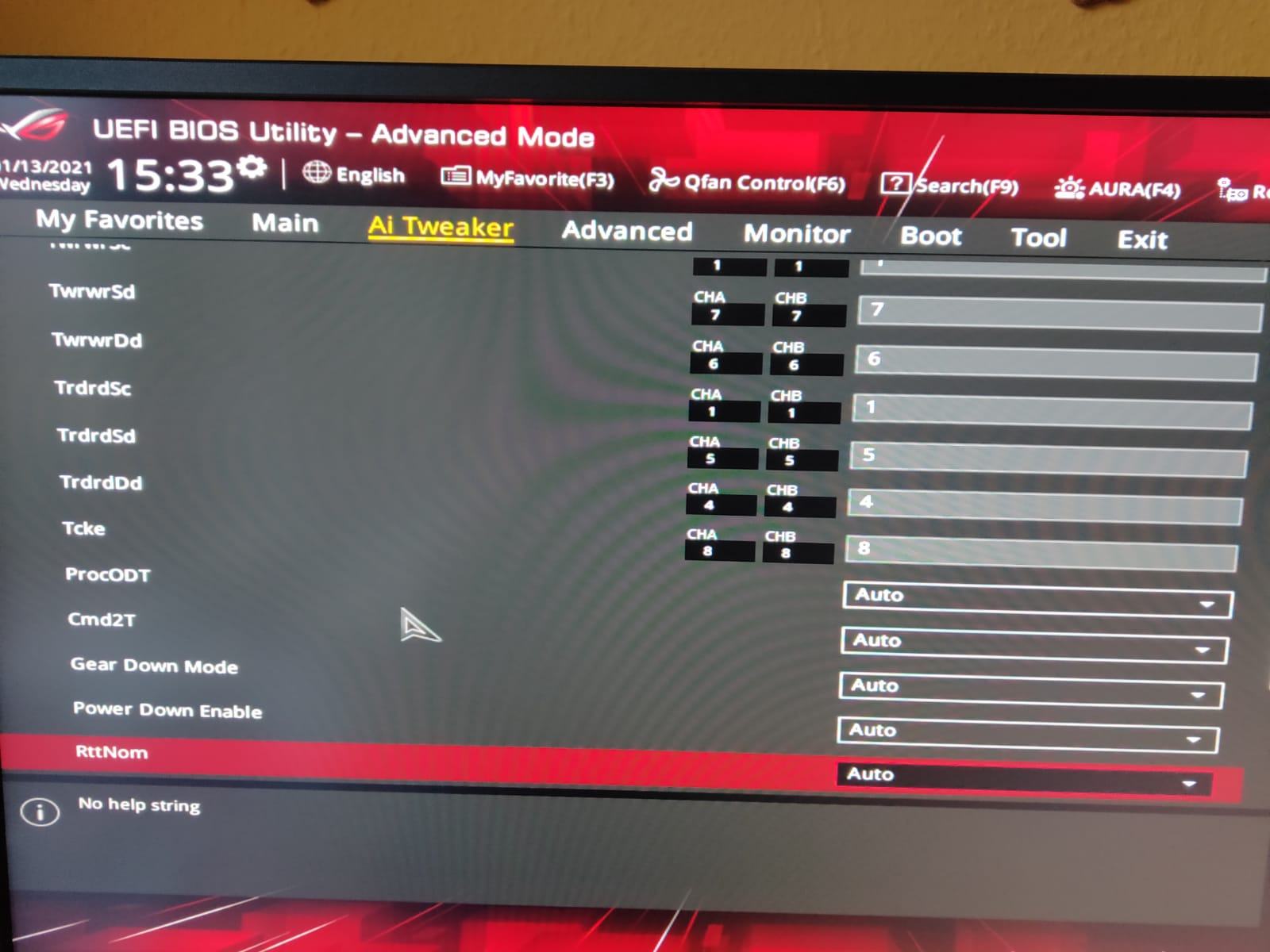

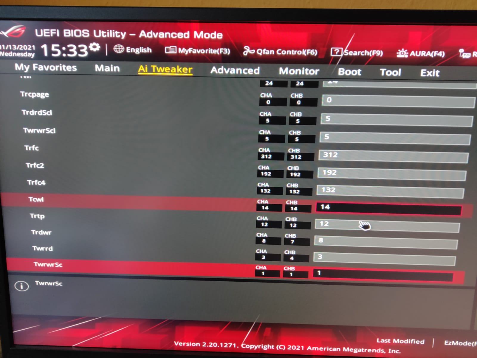

Kannst du mal Bilder von deinen ganzen Bioseinstellungen posten?

Also ich hab bei den Settings jetzt grad überall Auto, die noch nach Powerdown und Gear down etc folgen.
Hatte da aber auch schon mal 24 ohm wiederstände etc - hatte auch nichts gebracht.
Gestern ist mir aufgefallen, dass selbst der discord kurze disconnects hat wenn der ram auf dem docp profil läuft (oder so wie jetzt manuell auf diesem läuft) wenn ich load optimized defaults nutze läuft der ram auf 2400mhz oder so aber ich habe keine disconnects mehr.
