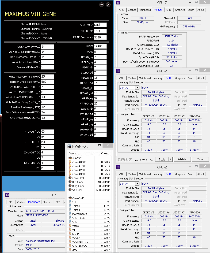

Das hat mein Board damals mit den F4-3200C14D-32GVK als Timings für das XMP ausgespuckt:
Das kannst du mit deinen Trident Z ruhig mal testen, denn das sollte so mit jedem Maximus VIII, IX oder X und allen G.SKILL Modellen aus dem 3200er CL14 Bin laufen.
(Mit manuellen Einstellungen waren dann aber auch DDR4-3466 14-14-14 @ 1.39V mit wesentlich schärferen Subs möglich.)

Könntest du noch was zu meinem 2. Beitrag bzw. der fett geschriebenen Frage sagen?
Die Spannungen sind noch im unbedenklichen Bereich, aber für DDR4-2666 sind das viel zu hohe Werte. (Fast) jeder 7700K sollte den Speichertakt mit Default VCCSA/IO packen.
