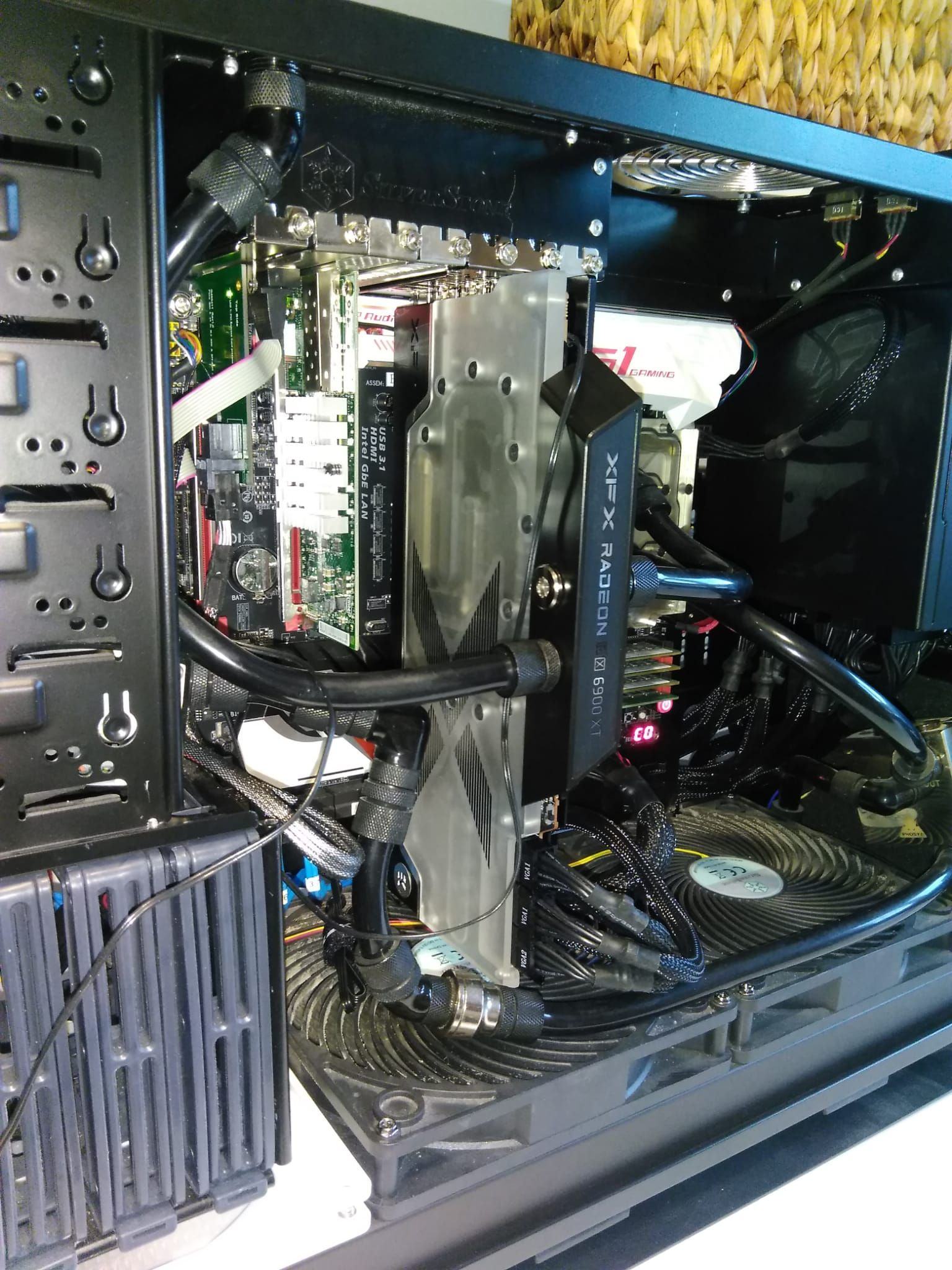

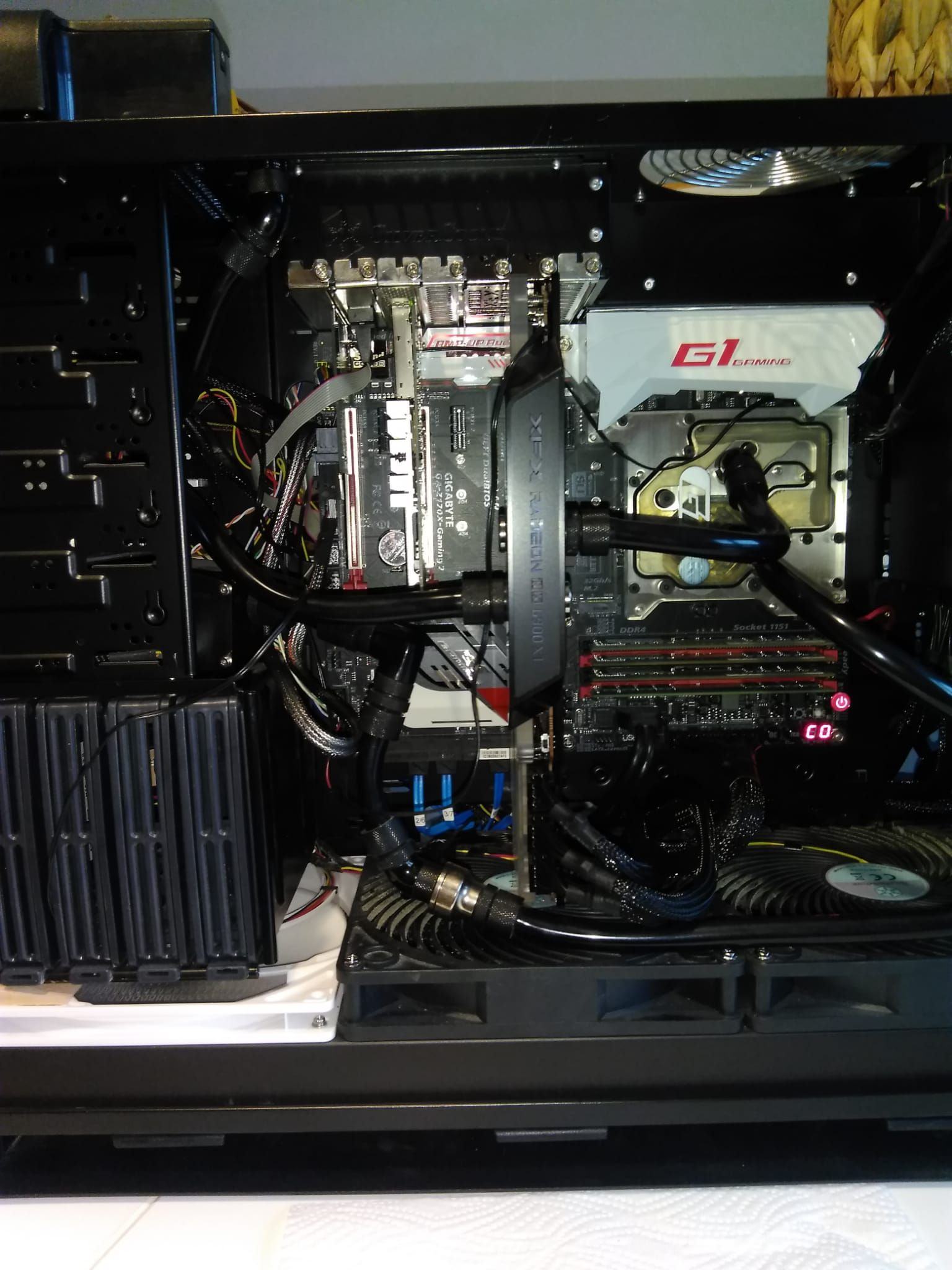

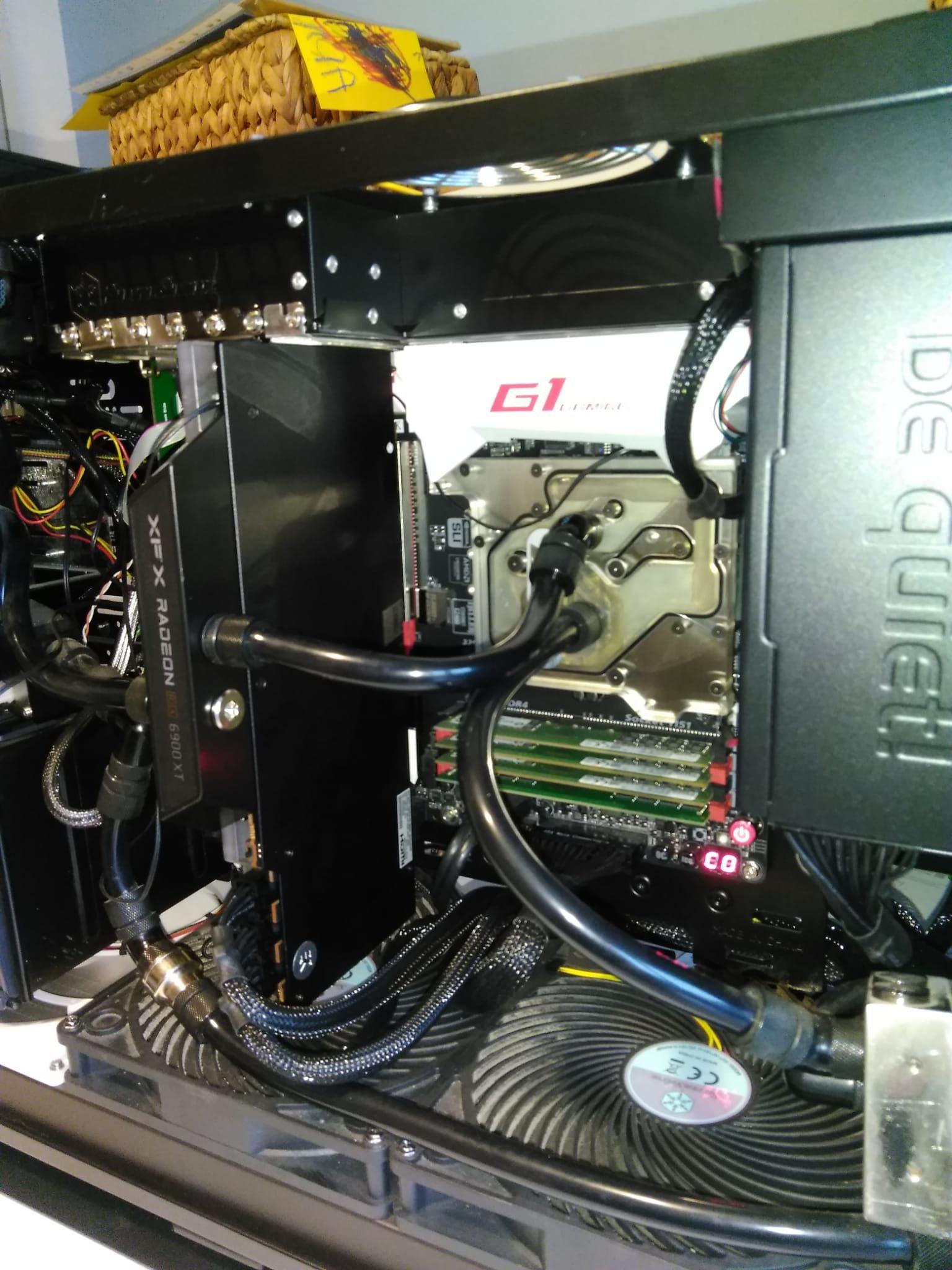

Wie ich das HASSE, an 1700 € Grakas den Dremel ansetzen zu müssen... :fresse: :wall:
Die drecks Blende unten dran war genau 0,5 cm zu weit.
Tjo, jetzt liegt sie in der Werkstatt...
Ansonsten, das Ding hat schon nen Standard-Power-Target von 332 W.
Nach 15 min Furmark war mein Wasser auf 37 °C stabil, mit offenem Case.
Lüfter auf ca. 30 %, da geht also noch was.
Eine Runde WoT in 5120x1440@60 Freesync und vollen Details mit abgedeckter Seite macht nur noch ca. 30 °C Wasser :fresse:
Langt mir erstmal.
So, jetzt zsamm schrauben und wieder untern Schreibtisch klemmen.

Welche Blende? Du meinst nicht die Backplate oder? 😳
Die abgeschrägte Kante der Backplate, die hinten am Rand ist.
Dadurch war die Graka ar ca. 5 mm zu lang...
Hab sie abgebogen, ging ganz gut mitm Schraubstock und bissi Hebelkraft.
Natürlich kotzt mich das enorm an, ne brandneue Graka so zu verstümmeln, aber ich hab kein Bock, mir für ne Graka nen neues Gehäuse zu holen. :fresse:
Also: 29,5 cm ist das absolute Maximum, was in ein gewakütes FT02 rein passt.
Again what learned.
Hatte es mitm Zollstock eigentlich ausgemessen und für knapp gut befunden.
Naja, das passiert, wenn die Vorstellung mit der Realität konfrontiert wird... :fresse:
Again what learned.
