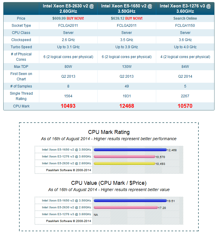

Zum Preis: Vielleicht schaust du auch grundsätzlich nach den falschen Geräten. Wenn man das Wort Workstation hört meint es eigentlich immer Dual-Socket CPUs, viel Ram, eventuell eine Quadro-Karte und eventuell auch redundante Netzteil, ein Raid usw.
Ich denke ein nicht dass du redudante Netzteile benötigst, ein Hardware-Raidcontroller ist grundsätzlich Murks. Also schon mal hier zwei Punkte die bei den meisten Workstations die du dir bisher angeguckt hast den Preis hochtreiben würden weg fallen.
Fangen wir hier also mal bei den Basics an und prüfen erst mal deinen tatsächlich Bedarf. Benötigst du überhaupt mehr als 32GB Ram? Was renderst du konrekt? Eventuell ist eine entsprechende GPU sinnvoller als eine weitere CPU. Grundsätzlich denke ich dass es für dich vielleicht besserer kein Dual-Socket-System zu kaufen sondern einfach ein Single-Socket-System wenn der Preis tatsächlich ein Kriterium ist. Welche CPU hast du den in deinem aktuellen Rechner?
PassMark - CPU Performance Comparison

Ansonsten habe ich gehört ist EVGA, DER ja DER einzig wahre Dualsockel Systemproduzent, die biten OC, schlechten Support und miese BIOS/UEFI's und OptionROM Probleme das solltest du dir holen für den Arbeitsalltag...
Leute, Sorry, aber ich glaube das ist hier so für uns alle Zeitverschwendung. Eure Ratschläge in Ehren aber ich habe nach Tipps zum Hardwarekauf gefragt
Naja, bei den fast doppelten Kosten einer HP Maschine versteh ich dich. Also back to topic.
Hast du vor Raid zu benutzen? Wenn ja würde ich auf jeden Fall auf einen externen Raidcontroller setzen, vorzugsweise von LSI. Hat den Vorteil dass du im Falle eines Defekts das Raid in einer anderen Kiste problemlos zum laufen bringen kannst.
Beim Ausfall deines Raidcontrollers kannst du bei LSI das RAID auch auf einen anderen Controller migrieren. Wichtig ist hier nur dass du einen echten RoC (Raid on chip) Controller kaufst. Anbieten würde sich hier ein 9261-4i oder -8i.
Oder lass RAID weg und nutz ne ordentliche Backuplösung. SSD sollte aber Pflicht sein.
Du solltest dir vlt als erstes anschauen, welche Instruction Sets deine Software benutzt, es sei denn du hast dich auf die neuste Generation festgelegt.
Als erstes sollte mal durchgerechnet werden, ob es nicht preisgünstiger ist, wenn statt auf eine leistungsstarke aber teure Workstation auf viele billige Rechner (Preistip: Dell PowerEdge T20 Xeon E3-1225V3 für ca. 300€ - das heißt 2 komplette Rechner zum Preis von einem E5-2630 v2, wobei jeder E3-1225V3 etwa 2/3 der Rechenleistung des E5-2630V2 bietet [zuzüglich der P4600-Grafik, die je nach Software evt. auch noch mitrendern könnte]) gesetzt wird.
VRay unterstützt z.B. bis zu 10 Rendernodes.
Vorteil wäre auf jeden Fall die erhöhte Ausfallsicherheit durch Redundanz.
Nachteil wären u.U. höhere Lizenzkosten und der höhere Platzverbrauch.
