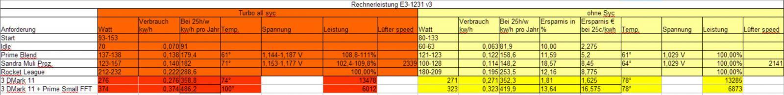

Deine Ausführungen haben mich doch noch mal zum Nachdenken gebracht und ich habe mir mal 3DMark 11 runtergeladen und zusammen mit und ohne Prime laufen lassen. Und tatsächlich ist die Leistungsaufnahme noch mal deutlich gestiegen. Siehe Tabelle:
Habe dann aus Neugier noch mal im Core All Syc auf 3,8 GHz übertaktet. Ich hoffe, ich habe die CPU nicht geschädigt! Das mit den 100° habe ich erst am Ende sehen können:confused:. Der Scythe Lüfter ist offenbar mit der Menge an Abwärme überfordert! Auch hier zeigt sich, dass ist Leistungsaufnahme überproportional zur Leistungserhöhung steigt.
Maximal zieht das System also bei OC 374 Watt an der 220V Seite! Was ca. 300-318 Watt auf der Systemseite bedeutet (bei 80-85% Wirkungsgrad NT). Selbst unter diesen Umständen besteht immer noch eine Reserve von 50 Watt bzw. 15 %, wobei das NT natürlich seinen optimalen Wirkungsgrad verlässt.

Der 3DMark Punktewert erhöht sich nur marginal um 1,5 % und fällt bei gleichzeitigem Betrieb von Prime sogar (vielleicht weil der Speicher stärke genutzt wird durch den höheren Takt?).

Jetzt ist mir auch klar, warum die Ergebnisse bei 3Dmark (zusammen mit Prime95) und "Turbo all syc" schlechter waren als "ohne syc" und auch warum der Temp.-Chart der CPU bei 100° wie mit einer Glasscheibe nach oben gedeckelt war...!!!
http://www.hardwareluxx.de/communit...ergleich-xeon-e3-3-4-vs-3-8-turbo-all-syc.jpg
