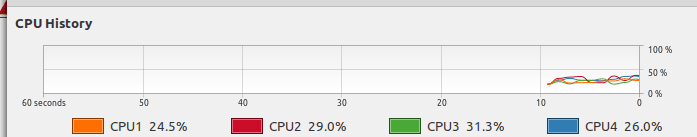

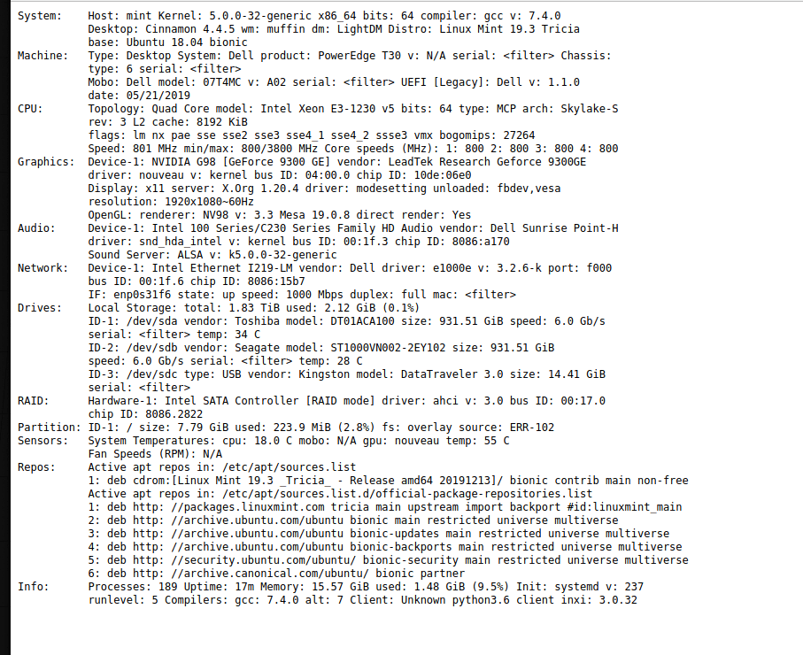

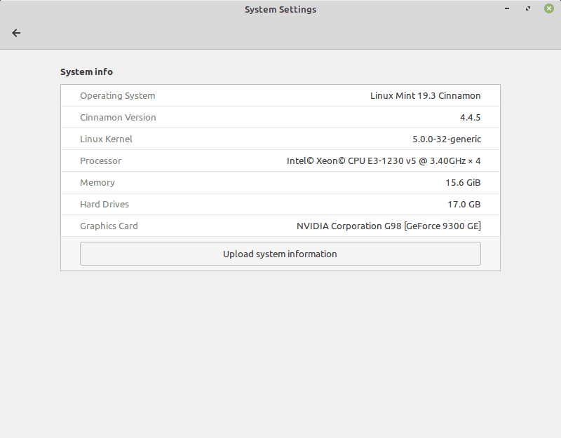

ich habe einen DELL T30 in welchem ein Xeon E3-1225v5 verbaut war. Das verbaute Mainboard, ist das was standardmäßige. Habe quasi nur die CPUs getauscht und eine zusätzliche Grafikkarte eingebaut.
Wieso werden nur 4 Threads erkannt? Das Mainboard habe ich auf den neusten Stand geflasht.

Hyperthreading auch im Bios aktiviert?
Kein Hyperthreading?Hier steht was anderes,oder?4 Kerne 8 Threads.....
Oh no...ich wusste, dass ich was vergessen hatte 😭
Jetzt sind es 8 Threads
