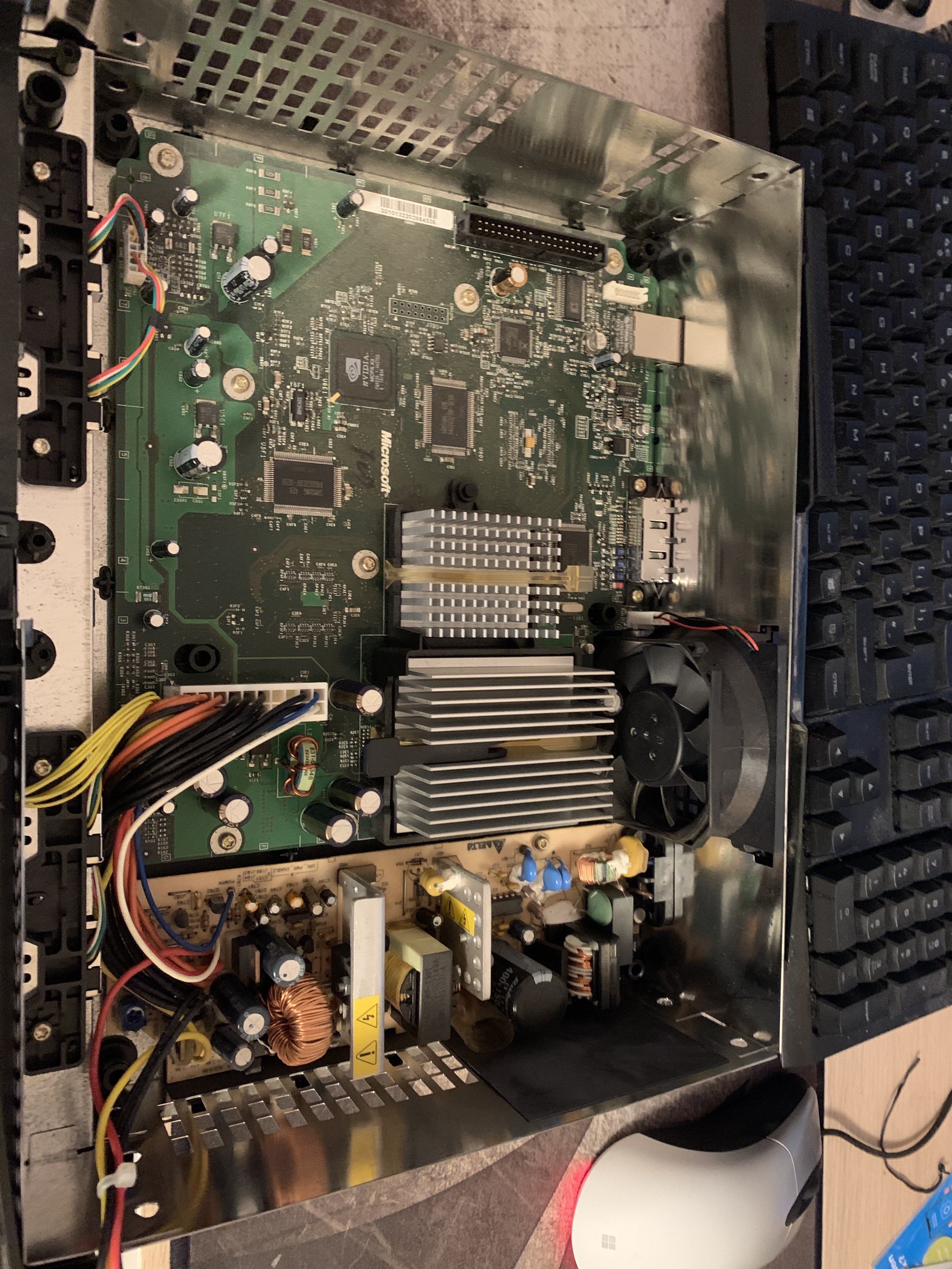

Ja, hab ich auch heute schon gesehen. So ein Zufall^^ Aber MVG hat ja viele der HomeBrew Emulatoren für XBOX geschrieben und ist da nocht aktiv
