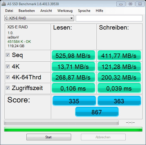

Ok habs hinbekommen Raid 0 läuft. Deine Beschreibung Horsi in deinem Link war fast Perfekt :) leider stand da nicht unter welchem Registry Schlüssel welcher Wert in welchen geändert werden muss , habs aber über Goggle dann rausgefunden . Danke nochmals
Hier nen Screenshot , die 4K Werte sind so niedrig wegen wegen Stromsparfunktionen die ich auch weiterhin aktiv lasse , ansonsten passt alles.
Edit : Werd am WE vielleicht mal mit kleineren Size's rumspielen und ausprobieren , erstmal läufts jetzt
erster Screenshot ohne Write Back Cache, zweiter mit.

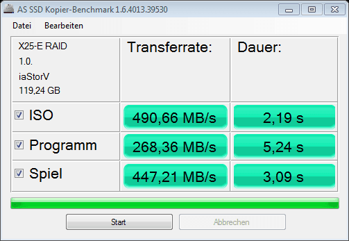

2,20 Sek für ne Iso kann sich doch sehen lassen :)

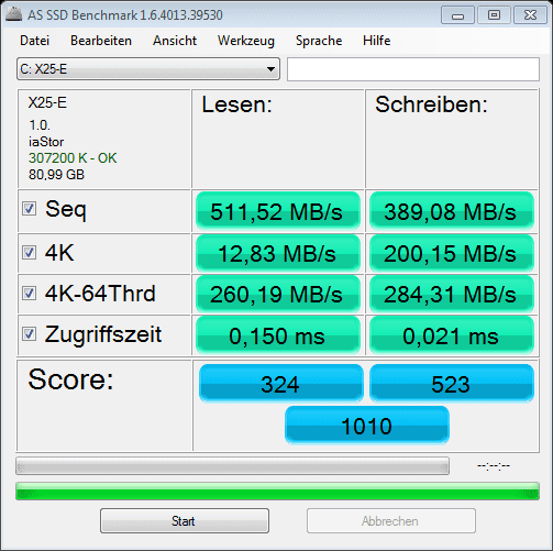

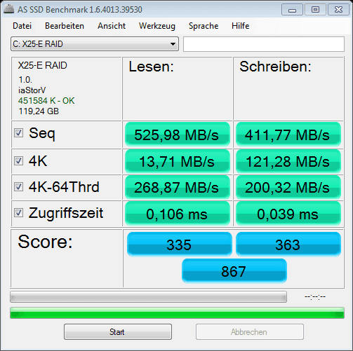

hmm kann mir einer erklären warum die Werte im laufe der Zeit immer weiter ansteigen ?
erster Bench vom 08.03.2011 , zweiter Bench 15.03.2011 , dritter Bench 28.03.2011
  • Raid0_X25-E_WriteBackCache_as-ssd-bench X25-E RAID 08.03.2011 16-24-23.png
Hast Du einen Treiber gewechselt ?
Hatte mit 2 X25-E immer so um die 1039.
SLC, meine 3 sind auch recht beständig. Einbrechen tuen sie aber trotzdem noch.
Hast Du nur eine 80GB - Partition ?
ne habe keinen Treiber gewechselt , ja wegen dem Einbrechen habe ich nur 80GB im Raid, der Rest ist unpartitioniert , hatte früher mit nur einer die Erfahrung gemacht das mit einer 40Gb Partition und den Rest unpartitioniert lassen die nicht mehr einbricht

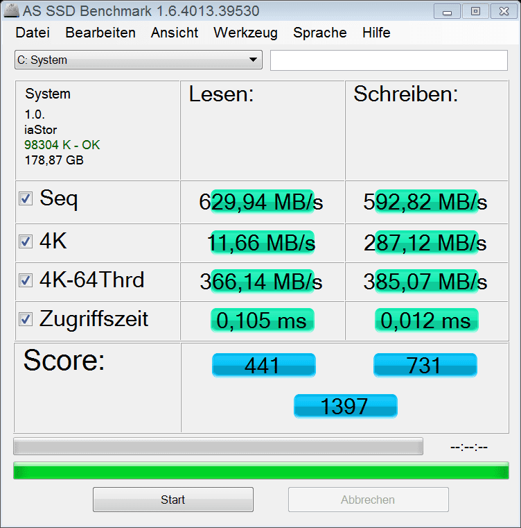

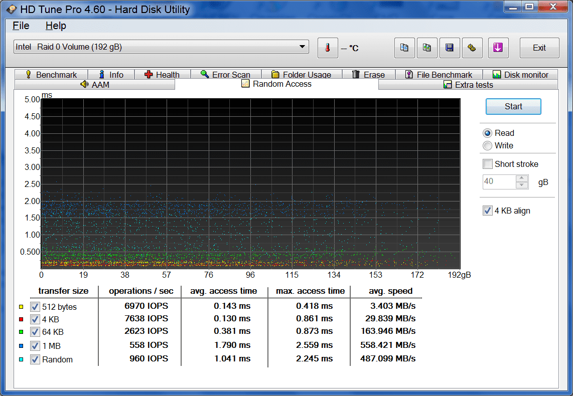

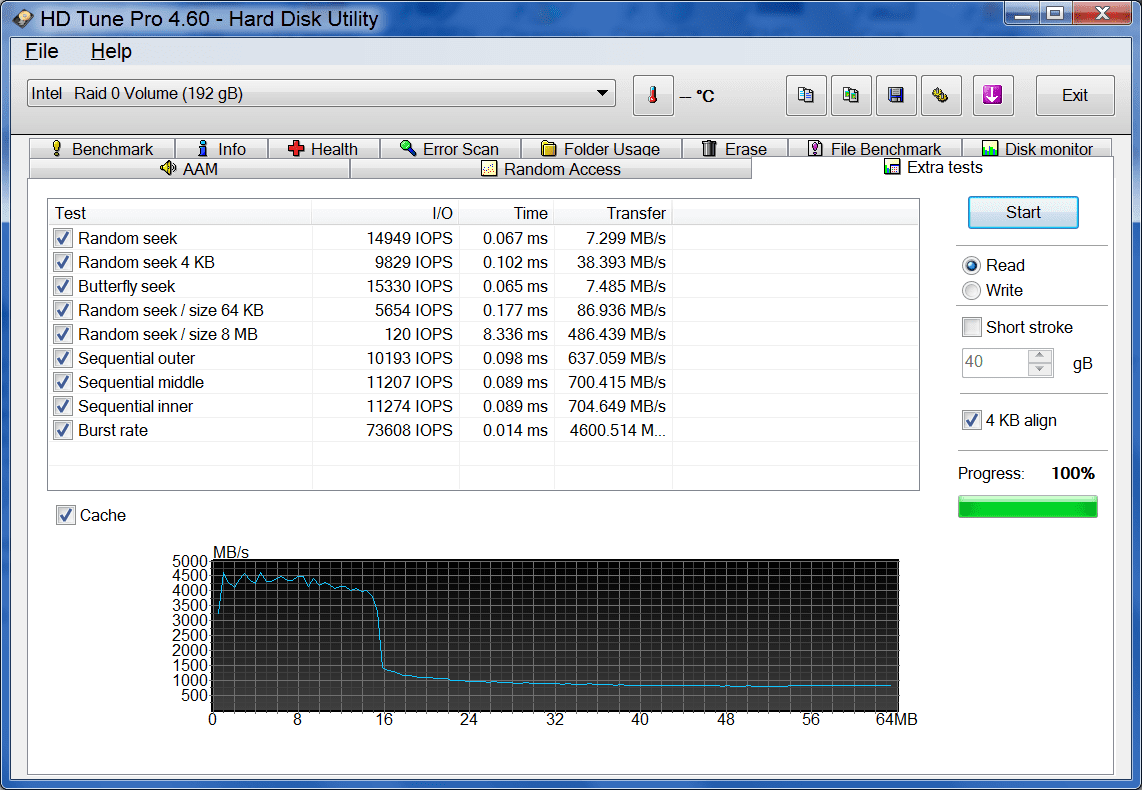

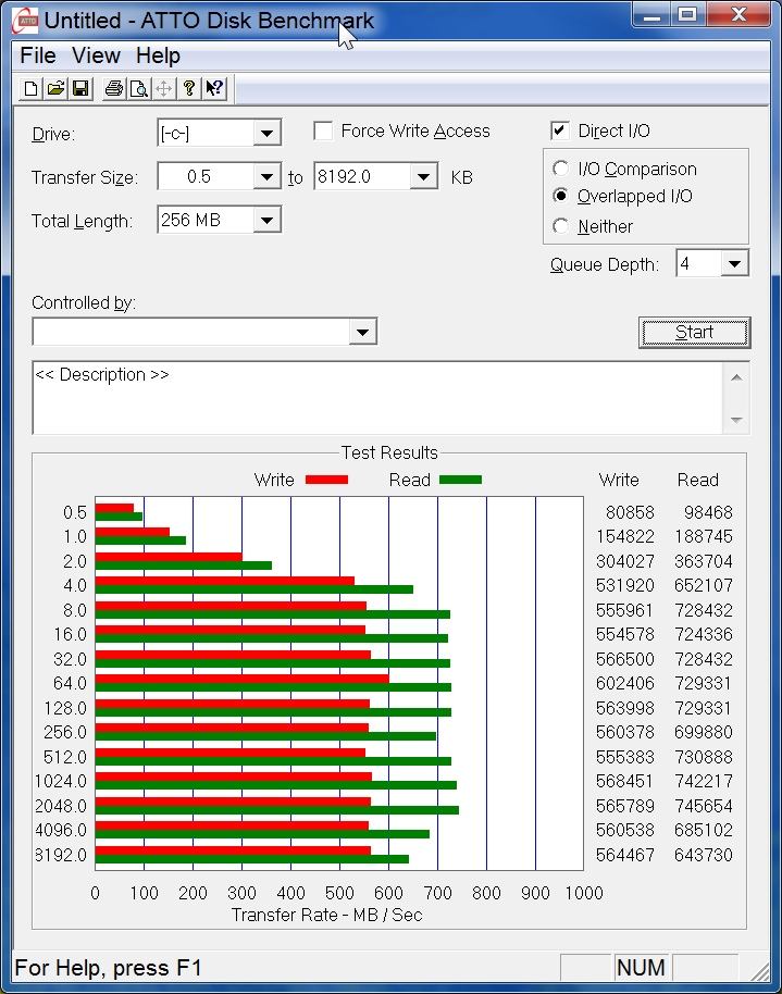

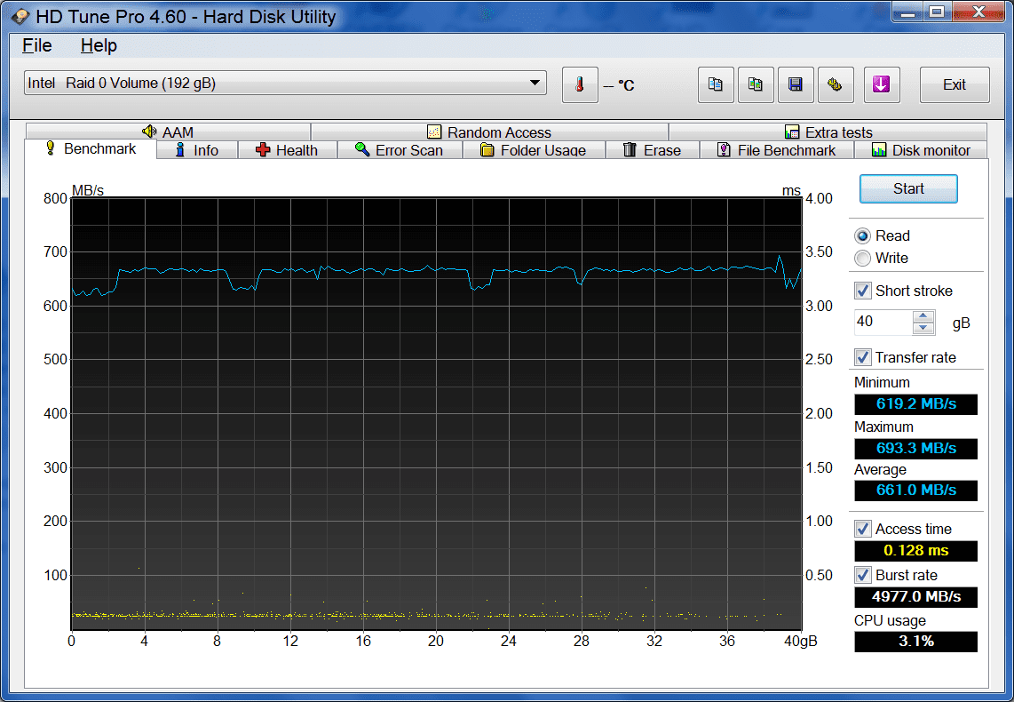

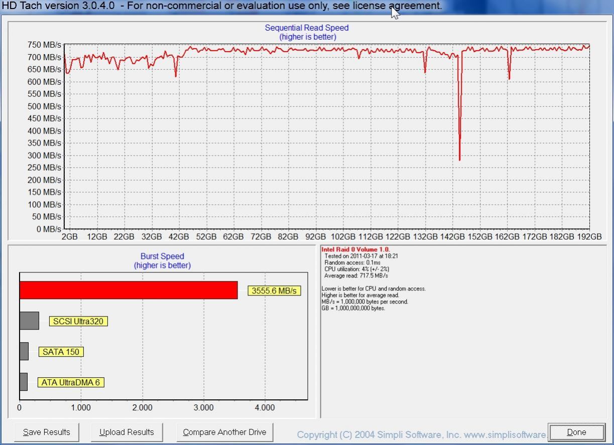

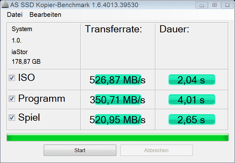

Hier nochmal ein paar Benches mit 3 x X25-E
Bitteschön
