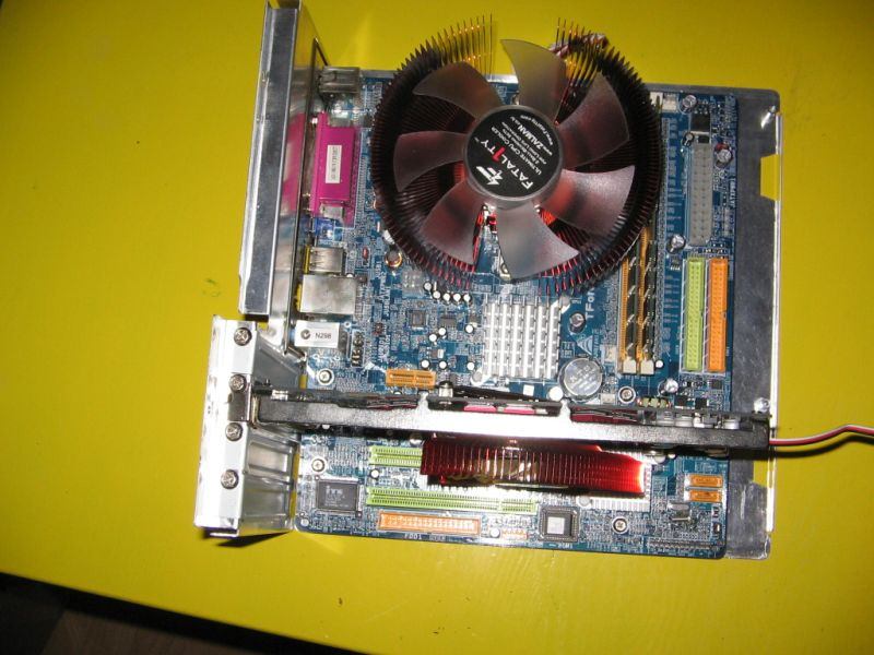

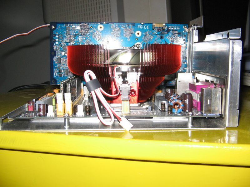

Also in den X-Qpack bekommst du nur ganz bestimmte Lüfter rein. Diese Lüfter dürfen nicht hoch sein. ZB einen Silent Boots K8 geht nicht.
Ich habe diesen Lüfter, der aber doch laut ist, aber mit einer LüSt (Software/ Hardware) kann man den runteregeln und es wird dann angenehm.
Höher wie der Zalman darf der Kühler nicht sein.

Hi,
zu den ohne Umbau im X-QPack verwendbaren CPU-Kühlern hab ich ja schonmal was geschrieben.
Bestens geeignet sind die runden Kühler von NorthQ, Thermaltake oder Zalman und die mit 120mm Durchmesser sollten immer passen, die mit 140mm Durchmesser nur, wenn der CPU-Sockel nicht ganz außen am Mainboardrand liegt. Voraussgesetzt diese Kühler passen überhaupt zu dem Mainboard, wegen der teilweise eingeschränkten Höhe für die Bauteile rund um den CPU-Sockel.
