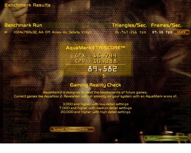

Wuitz2004 schrieb:
hm ich hatte mit einen Opty 148@3Ghz und X1800XT-PE schon 100k
hast du alles aus geschaltet unter den 3d settings?
wie wat ausgeschaltet meins das mit der msconfig und diesem propeller ne das ist noch an

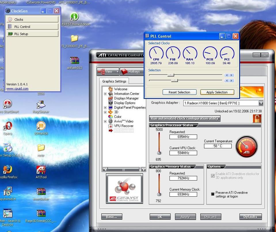

So meine Sapphire X1800XT ist auch endlich da!
Läuft mit 1.45v mit 702Mhz Core + 815 Mhz Speicher Rockstable soweit...
(ATI Tool Artifact Test)
Und das mit dem Stock Kühler + einen 80mm Lüfter vor der "Turbine".-)
Macht schlappe 92 Grad Vollast 59% Lüfter Drehzahl.
Der Zalman Kühler läuft nicht,keine Ahnung warum,alles richtig montiert,nur die GK läuft nicht...:hmm:
Ist aber nicht schlimm,da der Zalman sowieso völlig überfordert ist mit der X1800XT,hatte mit meiner "damaligen" X1800XL mit 1.275v schon um die 95-98Grad mit dem Zalman,und der lief mit 12v..:(
Vollends zufrieden,schlappe 4206 Punkte bei 3D Murks 2006,und das mit einem Celeron...
Mein 521'er kommt noch diese Woche,mal schauen was dann so geht....-.)
