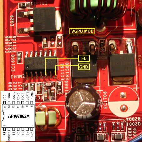

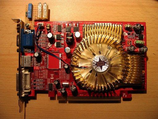

Ich habe mal wieder ein neues Spielzeug gebraucht und mir mal für meinen kleinen Celeron M + Asus P4GPL-X eine X1600 Pro von MSI für ca 115,- Euro gekauft. Habe anschliesend einen kleinen vMod durchgeführt und die Karte lässt sich jetzt mit standard Kühler auf knapp 700 MHz Chiptakt takten. Mit etwas mehr Spannung sind auch 750 MHz noch Benchstable! Ich werde die Tage mal noch einen anderen Kühler montieren und schaun was da noch so geht. :)
..ohne vMod lies sich die MSI X1600 Pro auf etwa 600 MHz Chiptakt takten. :bigok:

..nette Benches! ..aber da wird dein X2 auch einiges dazu beitragen denk ich mal. :) ..der vMod meiner Karte wird bei dir vermutlich nicht funzen da deine Karte ein anderes Layout hat. Aber wenn du hochauflösende Fotos deiner Karte (Vorder- und Rückseite) postest, kann ich dir ggf helfen einen zu machen! :)
..die vMod Bilder meiner Karte habe ich mal in den Anhang gelegt, ich habe auch einen für vDimm aber der funzt noch nicht so wie er soll. :o
Default Spannung der MSI = ~1.3 Volt
..für 700 MHz Chiptakt brauch die MSI knapp 1.5 Volt, diese erreicht man wenn man zwischen FB und GND einen 2.7 kOhm Widerstand lötet oder alternativ einen SpindelTrimmer (Poti). :)
