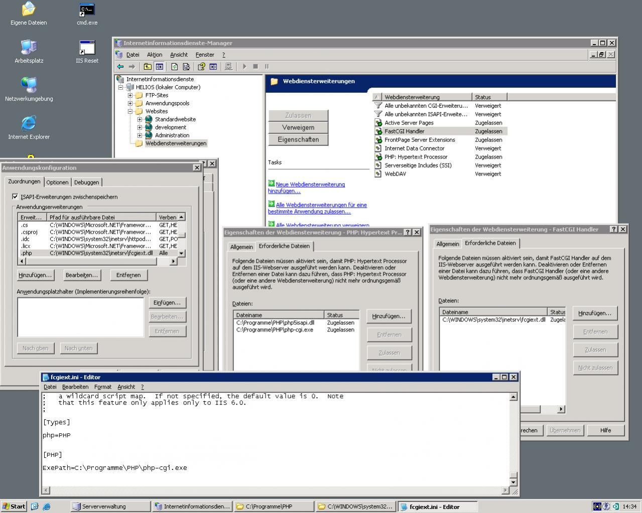

Das PHP Paket habe ich mit alle Extensions etc. in C:\Programme\PHP installiert und es ist auch eigentlich alles in der IIS Verwaltung eingetragen. Wie auf demScreenshot den ich als Anhang eingefügt habe zu sehen ist habe ich auch die Config Datei des FastCGI Moduls angepasst.
