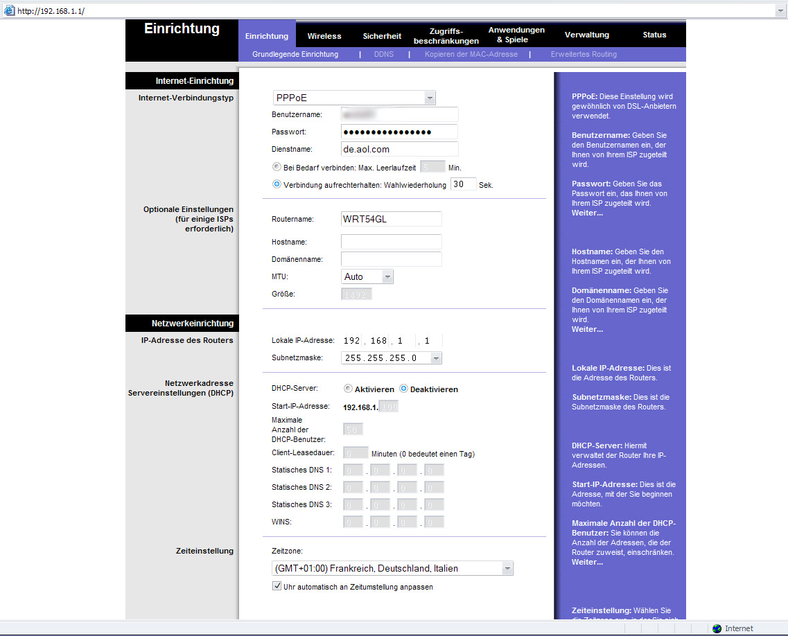

Hier meine Konfiguration:
Damit verbindet sich meine Fritz!Box hin und wieder (die DSL Lampe leuchtet kurz) und startet wieder neu und so weiter. Es scheint also, als würde Passwort oder Logindaten nicht stimmen.
Was habe ich falsch gemacht?

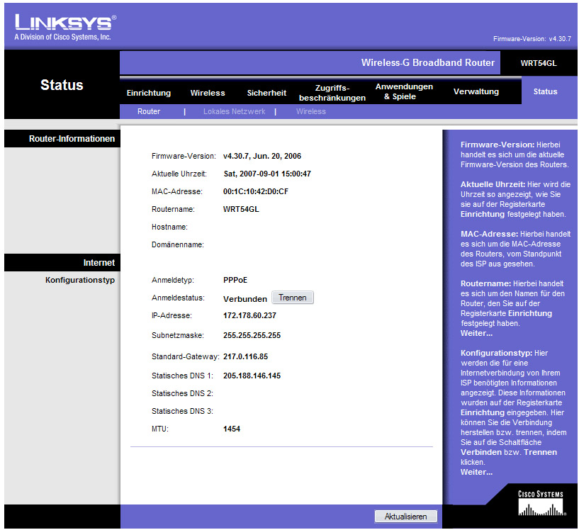

ich habe ich nun eine Verbindung bekommen, Fritz!Box Fon zeigt per DSL LED an dass ich verbunden bin und auch Linksys merkt dass ich verbunden bin.
Siehe hier:
Das Problem an der ganzen Sache: ich kann vom PC aus immer noch nicht in's Internet, www.google.com oder ähnliches funktioniert alles nicht.
Woran liegt das? Ich bin hier am verzweifeln ;)

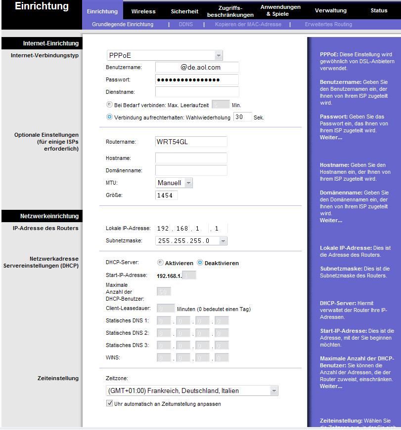

Hm, eigentlich ist das DHCP deaktiviert. Siehe beide Bilder hier
Oder wie kann ich das deaktivieren?
//EDIT: Mit aktiviertem DHCP funktioniert es. Danke!
