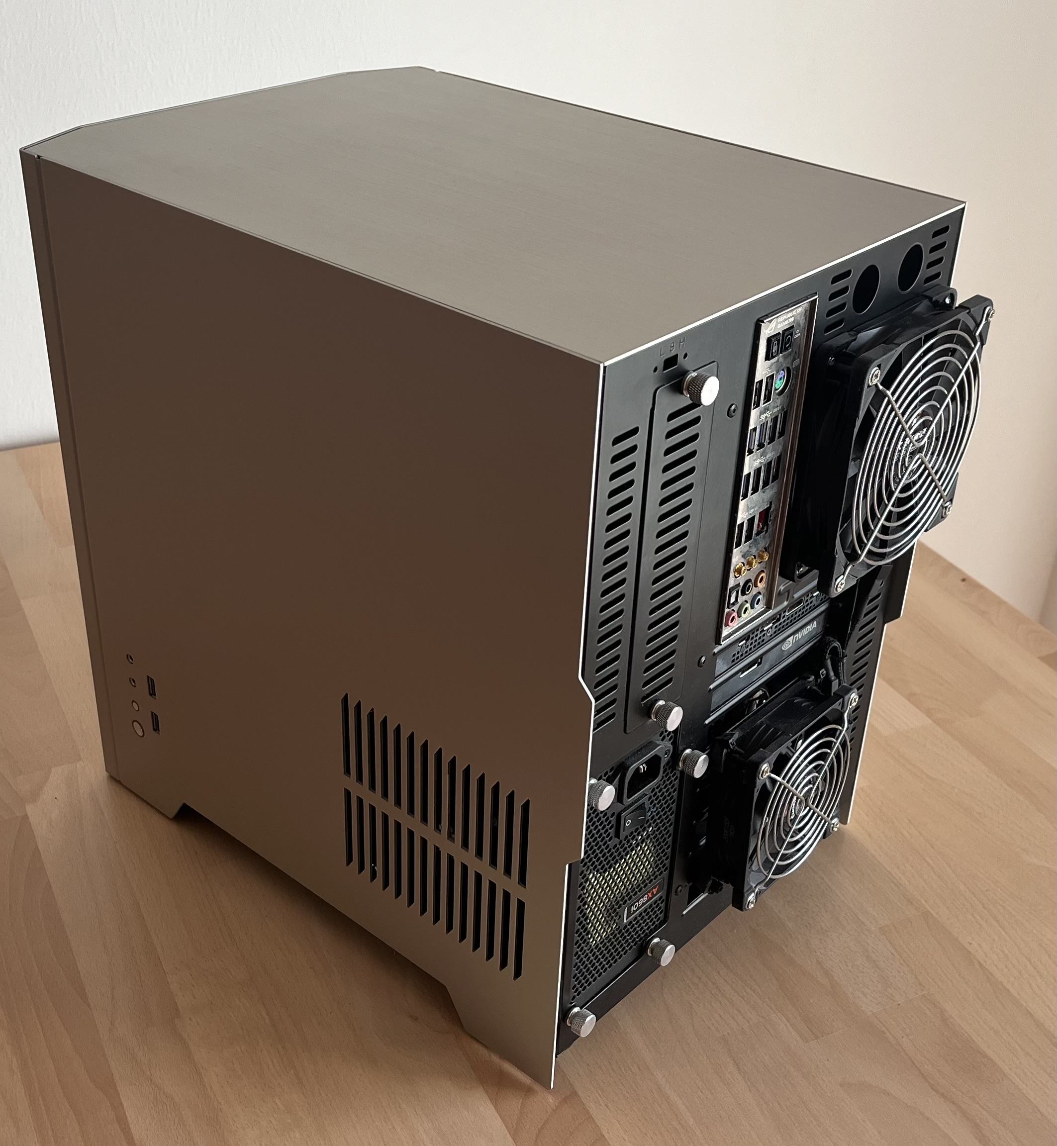

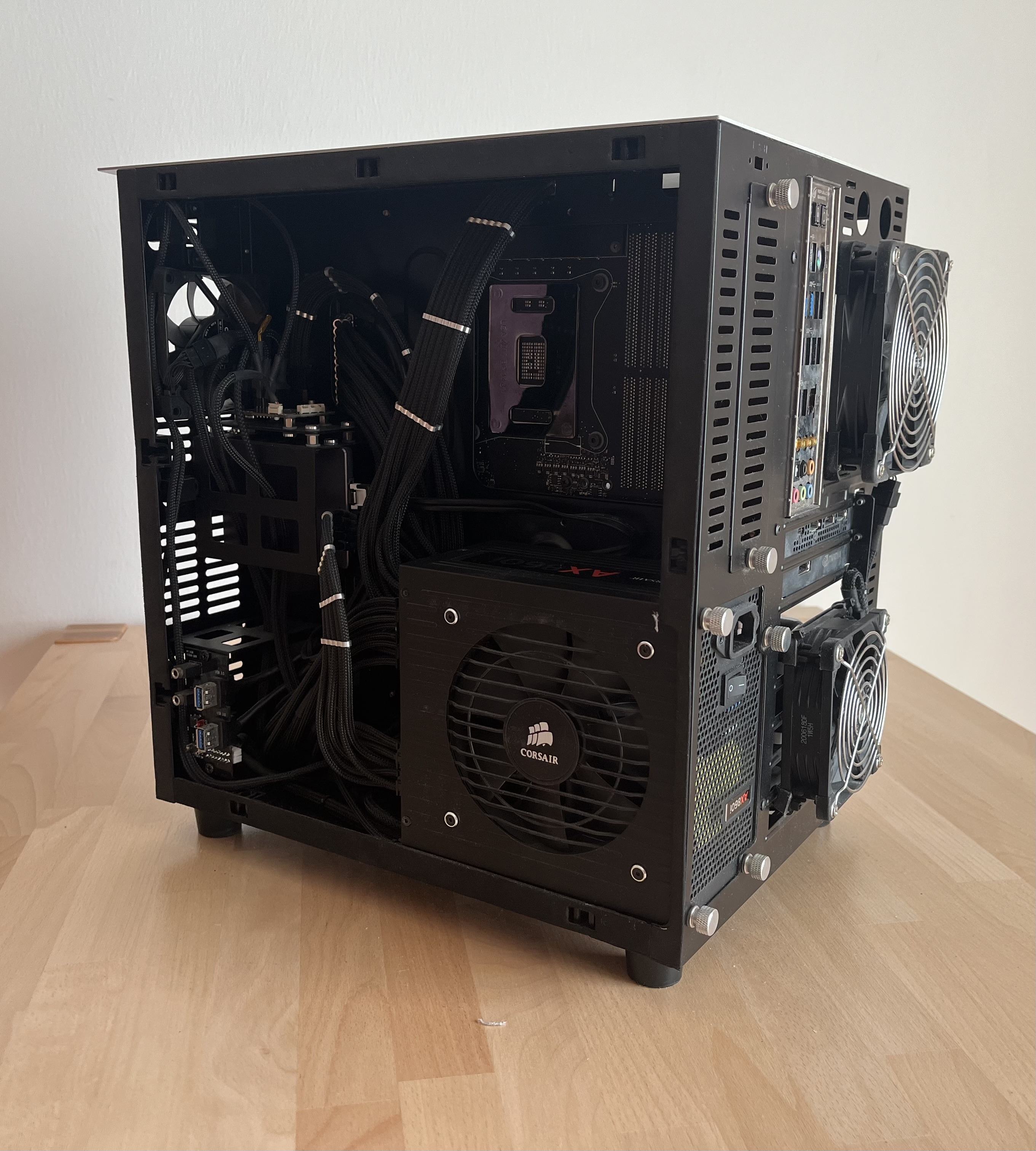

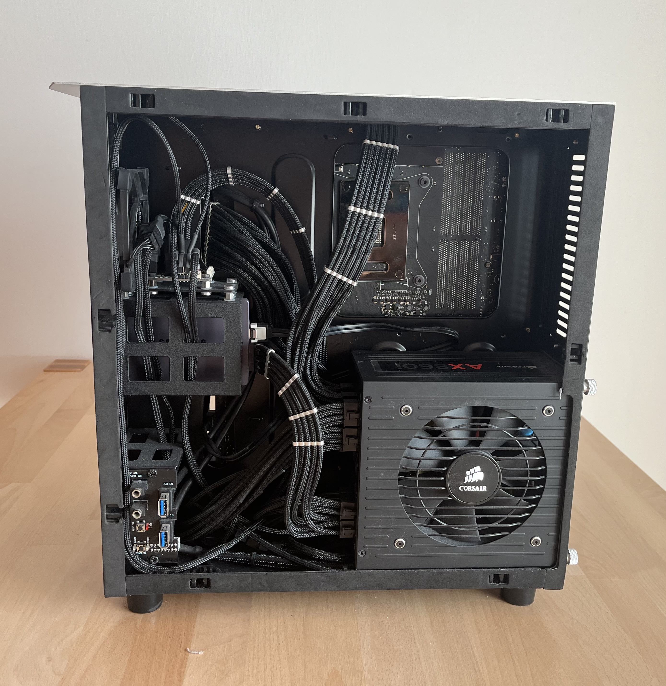

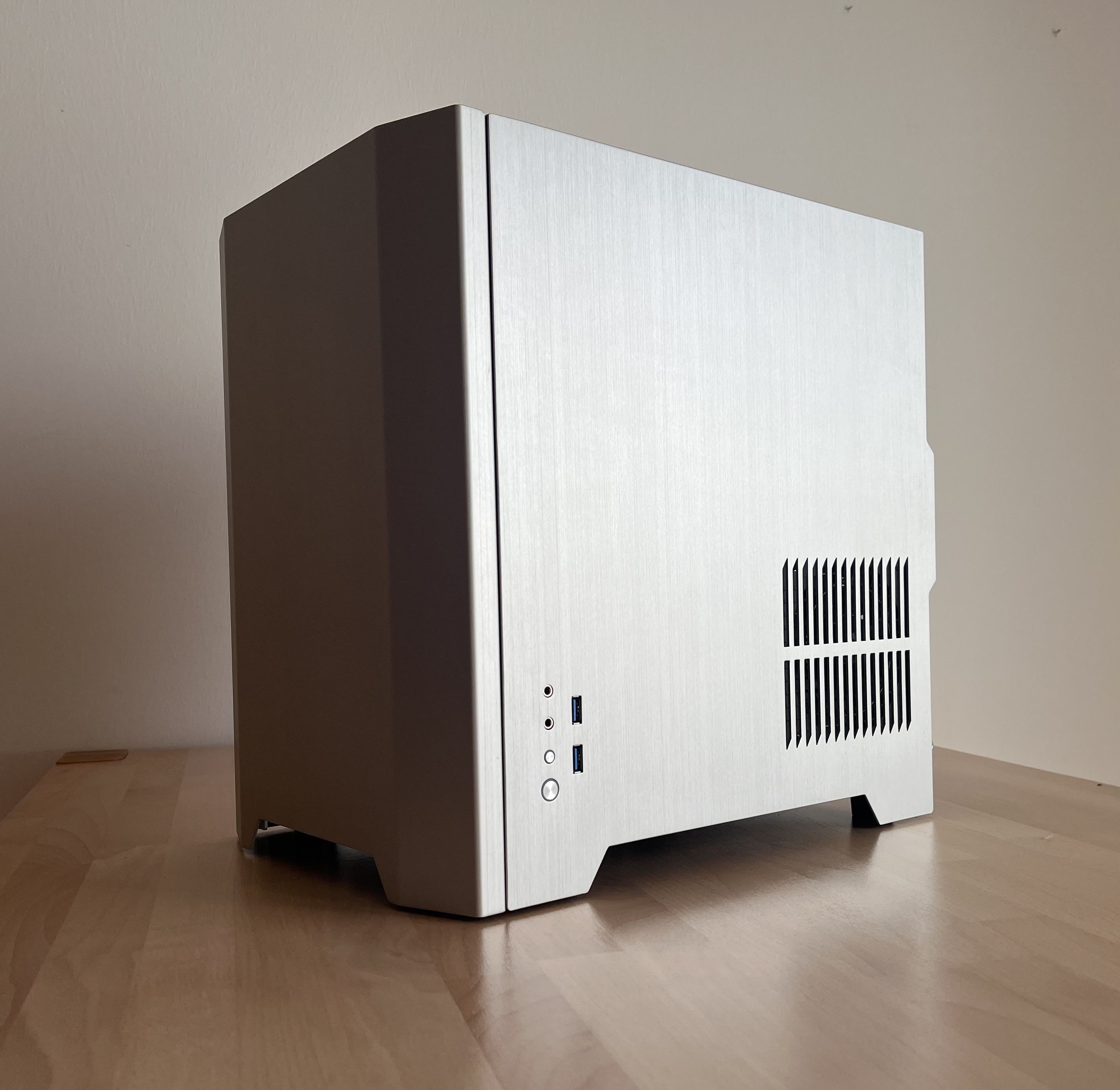

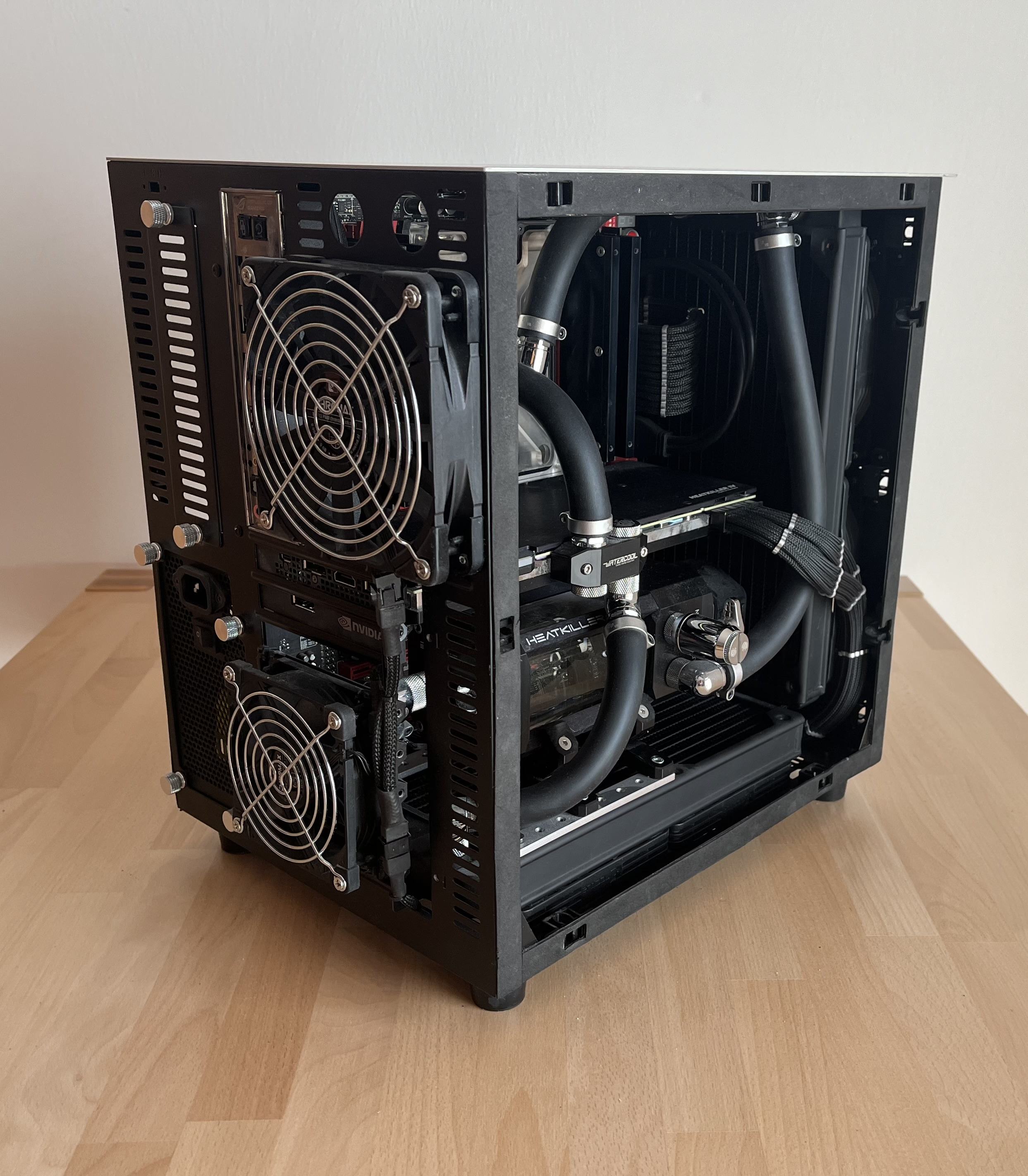

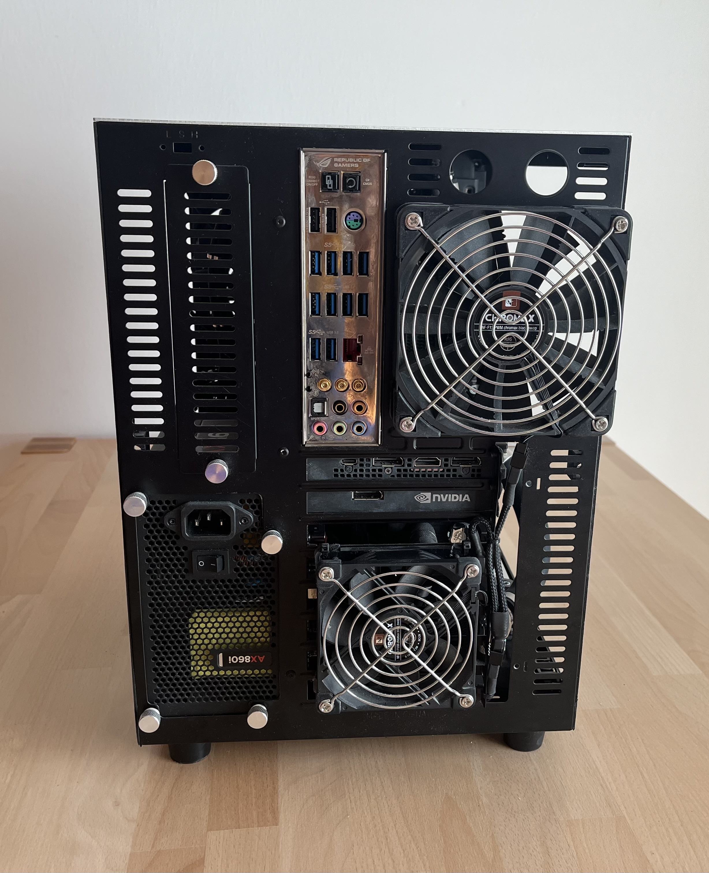

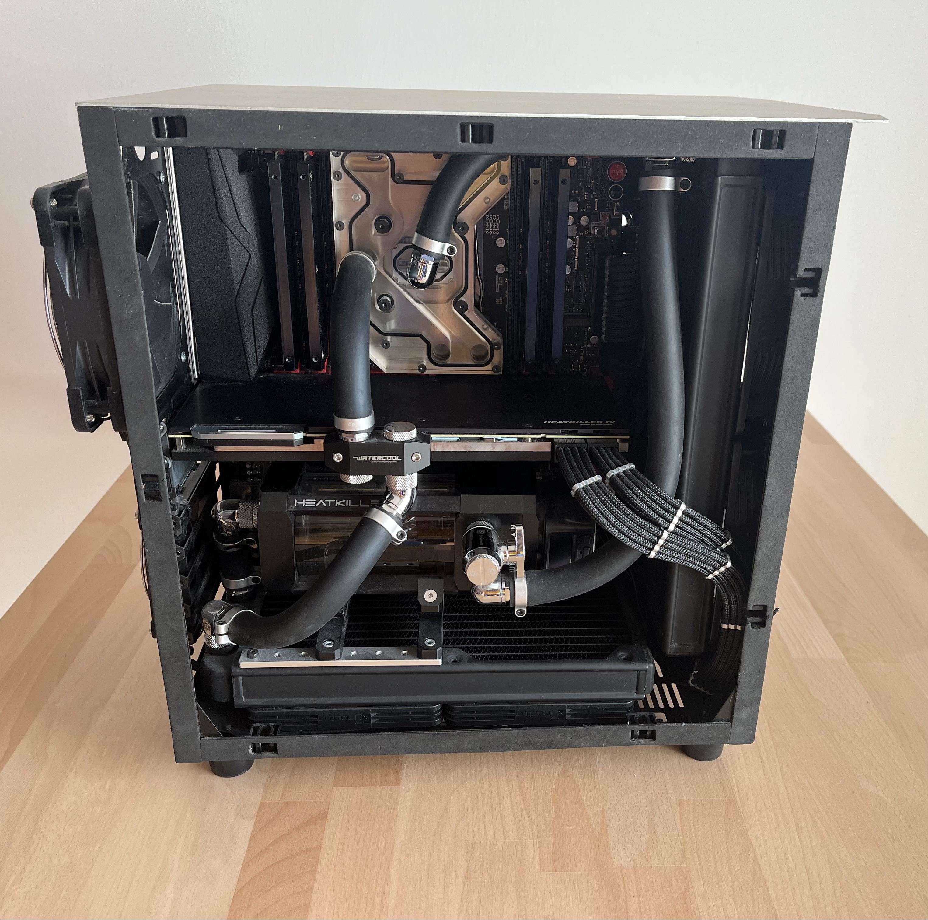

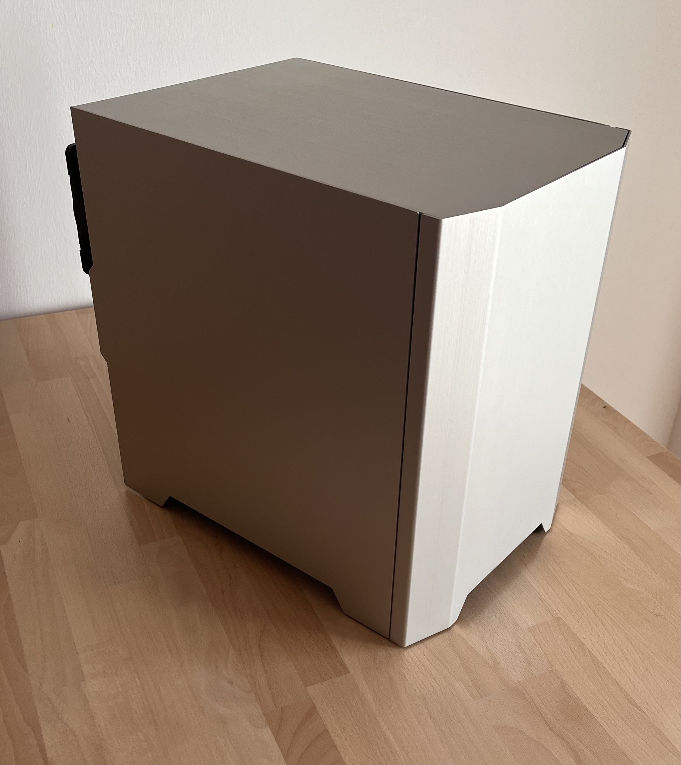

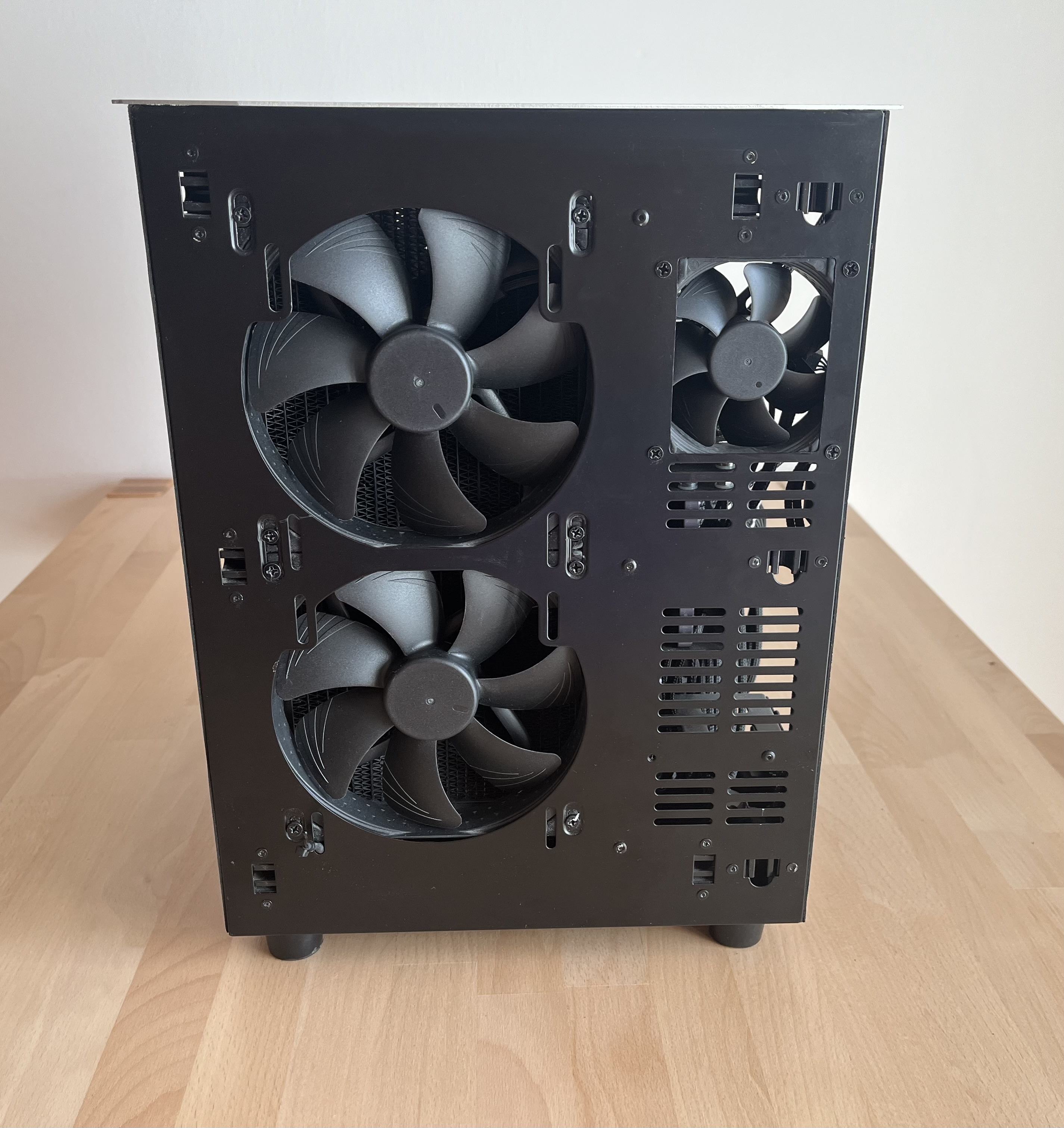

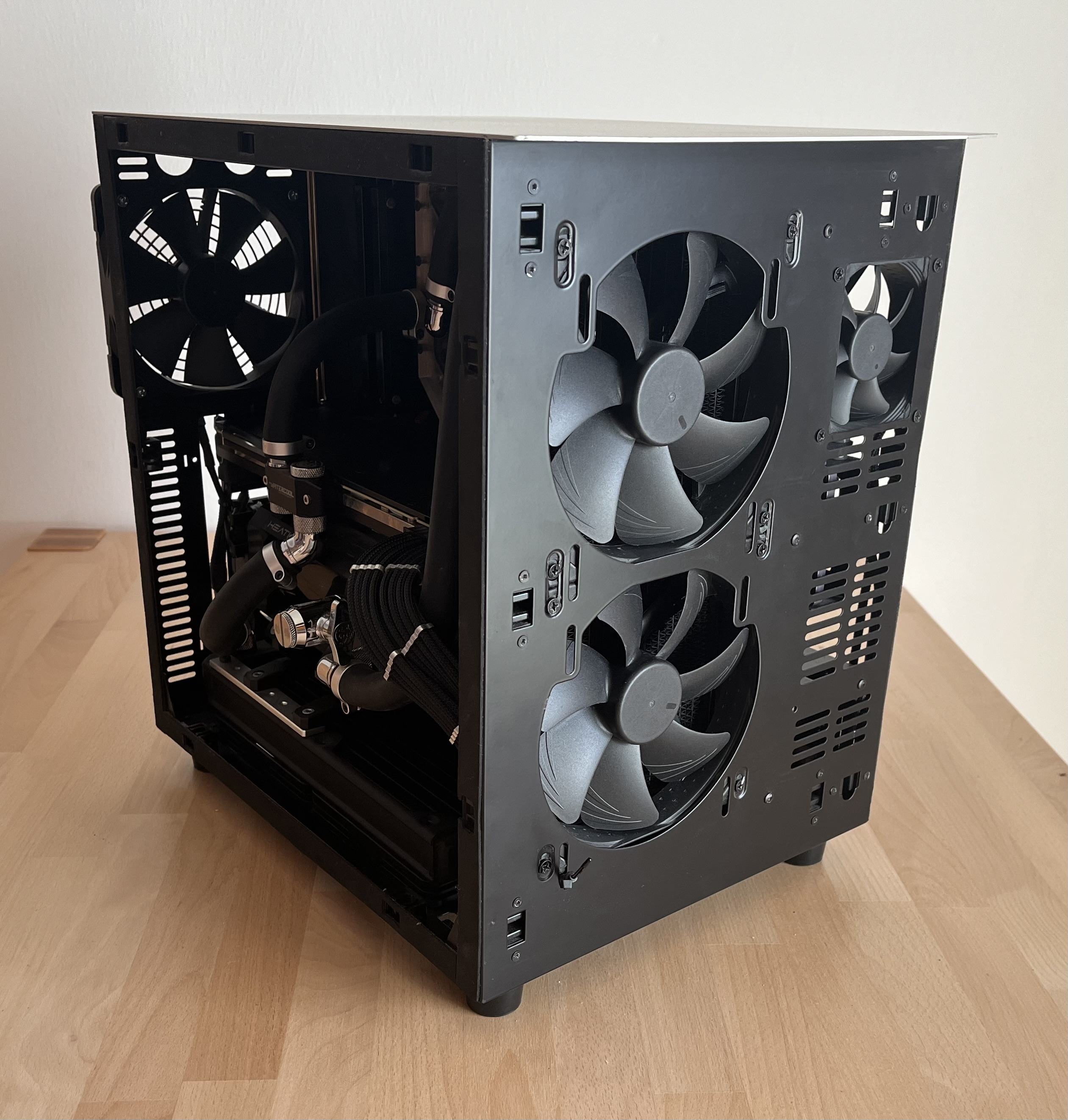

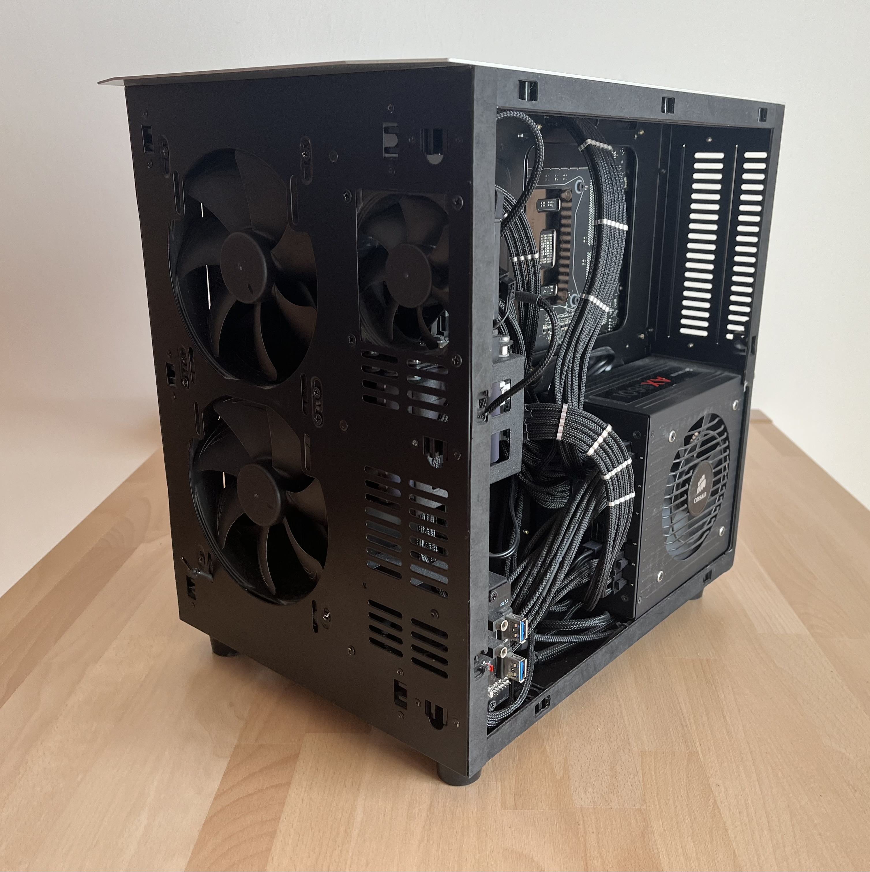

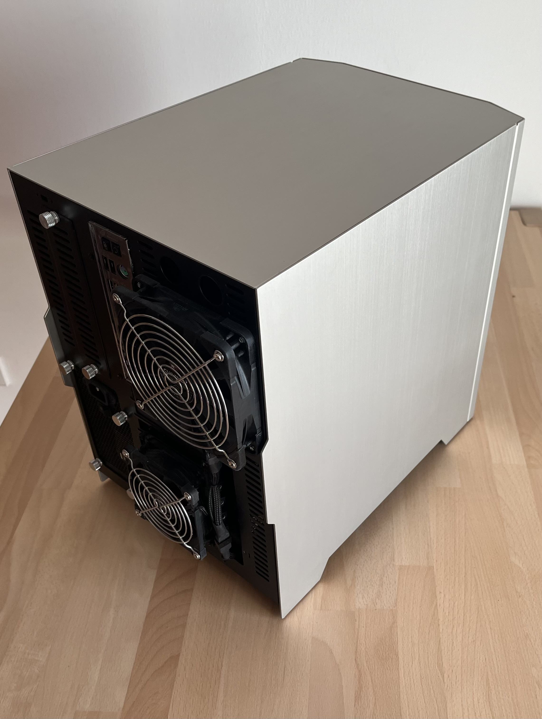

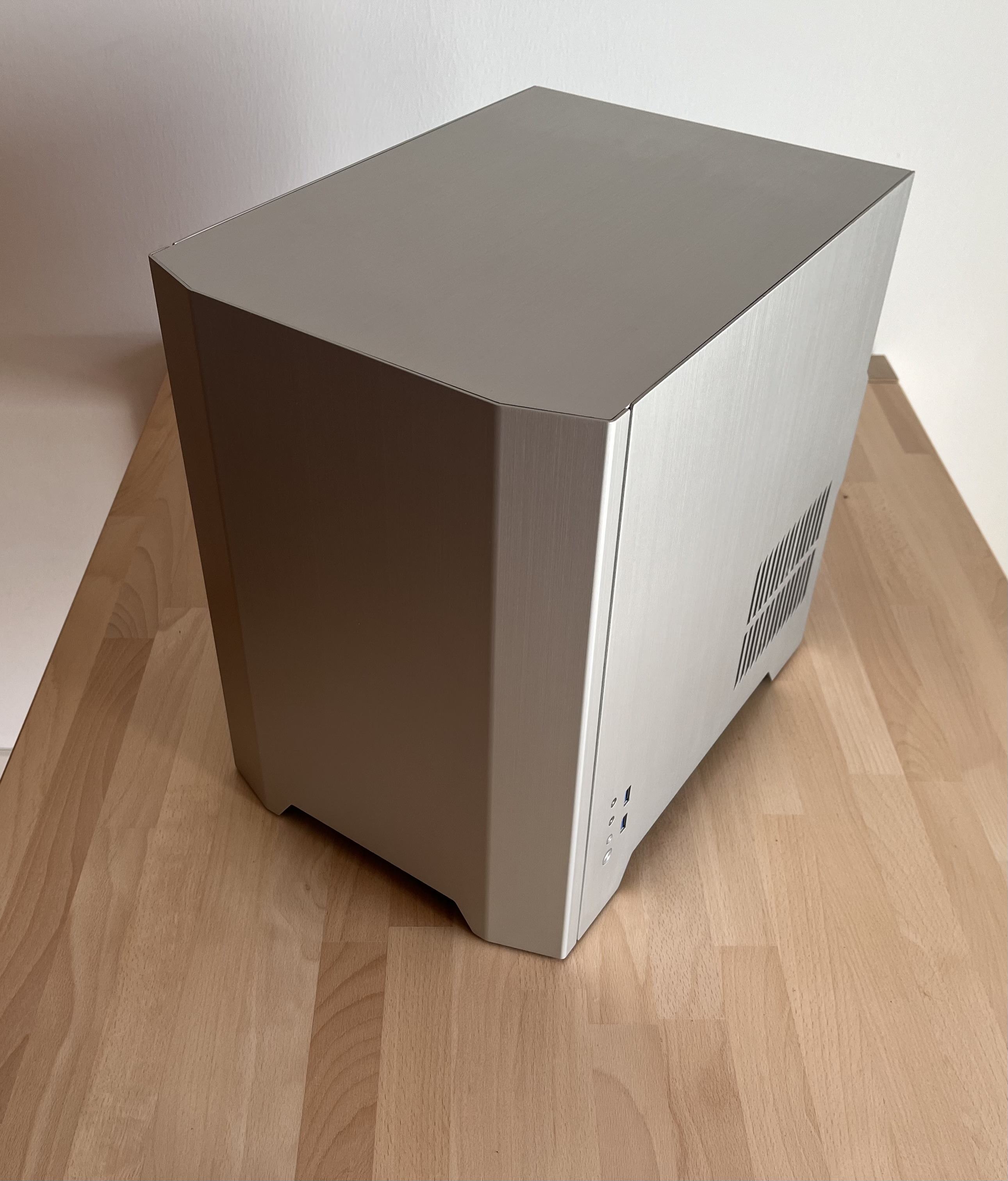

Ja, Moin zusammen,
das System hat mittlerweile noch ein paar Änderungen erfahren und steht nun aufgrund von Platzmangel zum Verkauf.
Evtl. könnt Ihr mir ja etwas mit der Bepreisung helfen. Bilder reiche ich auch hier noch nach.
VG
