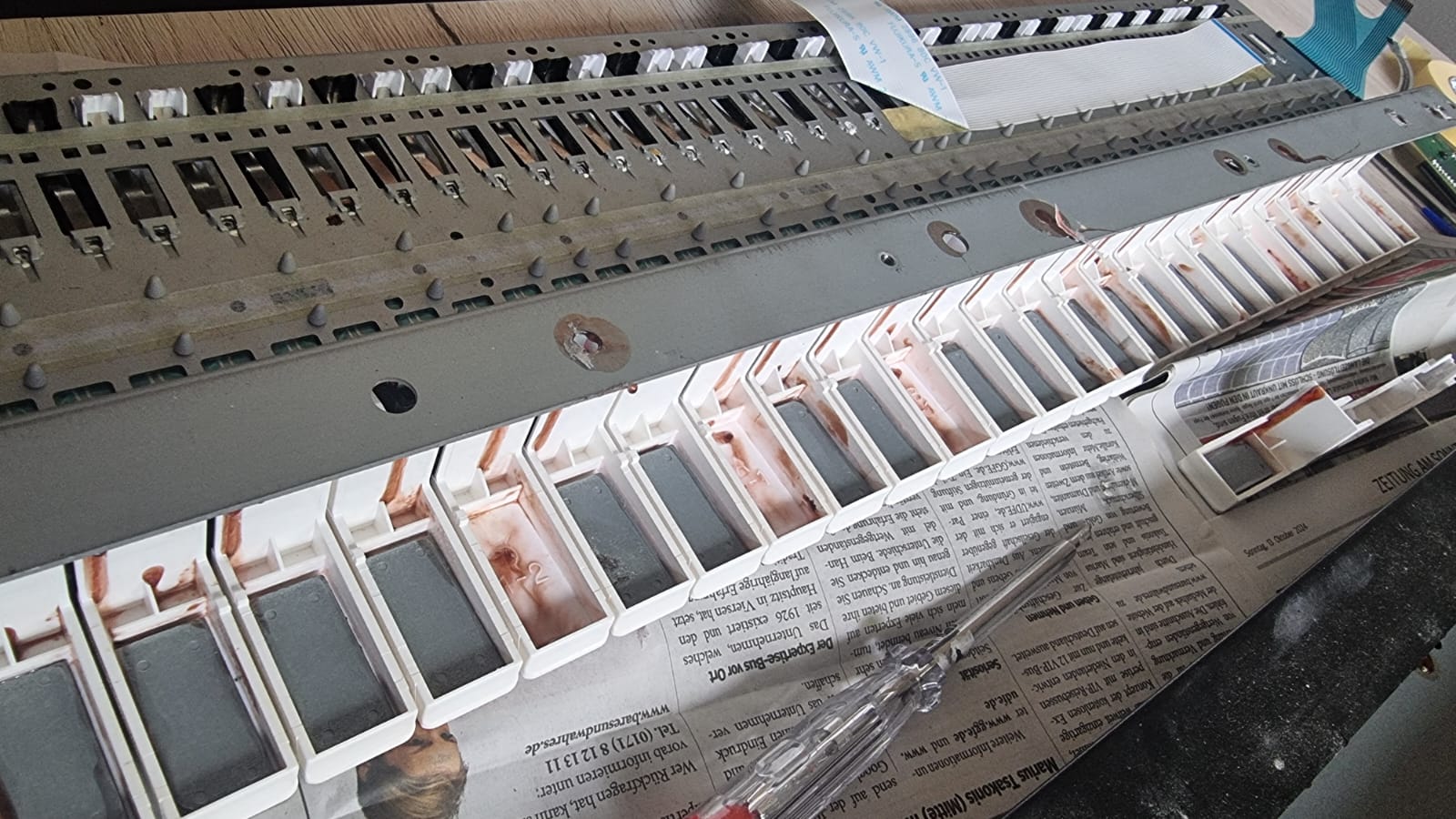

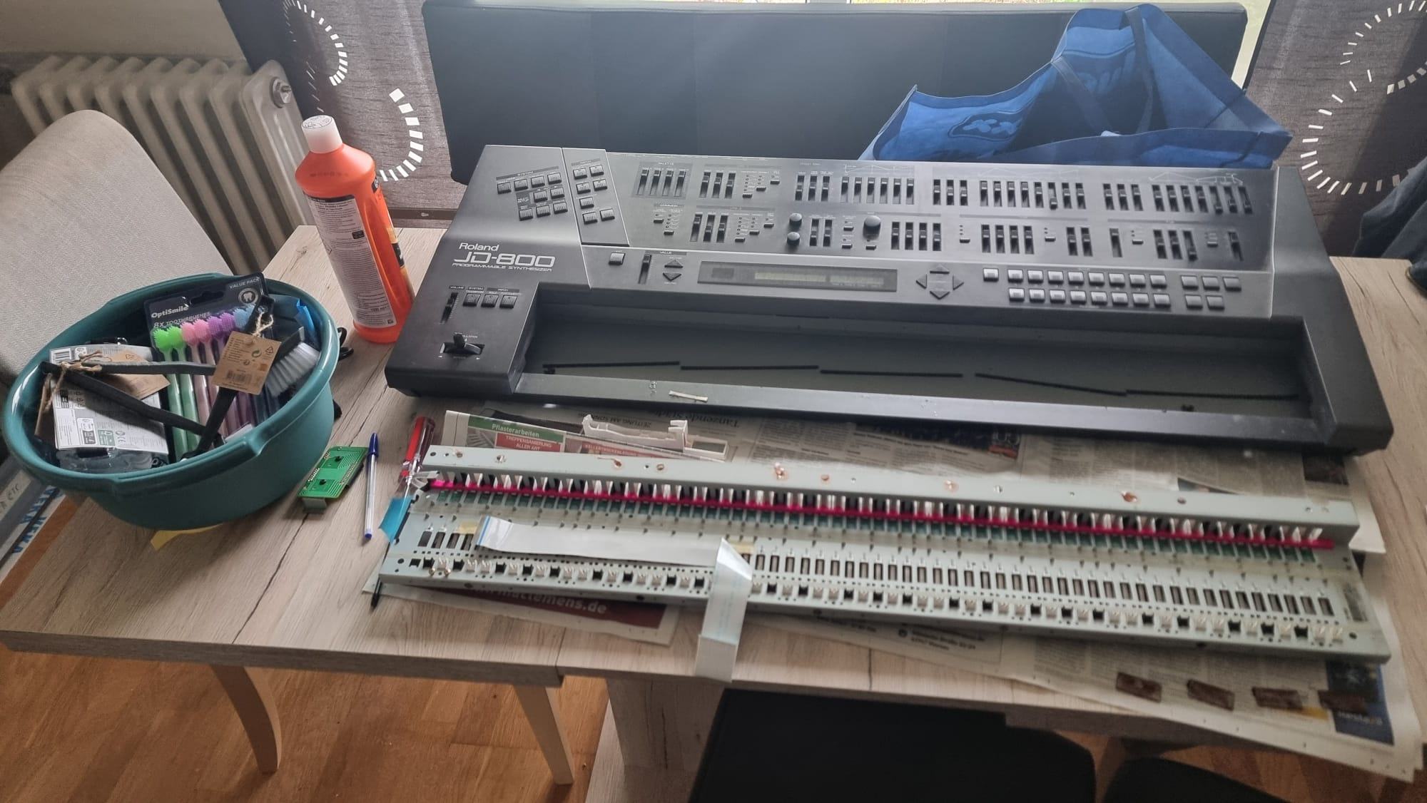

Heute waren wir Material für die Reinigung des Synths holen. Empfohlen wurde das Mellerud Aktiv Gel, laut Internet soll aber jeder Rohrreiniger funktionieren (da theoretisch eh das gleiche). Ein paar Plastikbürsten, Zahnbürsten, Plastikwanne und lange Handschuhe (zusammen keine 20€) und schon war das Material zusammen.
Anbei mal ein paar Impressionen des aktuellen Chaos. Interessanter wird es wenn alle Tasten rausgenommen werden. Ich vermute auch, das eines der Membrane kaputt / verklebt ist, aber die bekommt man bei Aliexpress bis heute noch, ebenso gibt es die noch günstig "ausgeschlachtet" auf ebay - das wird also nicht das Problem.
Hier mal das gesamte Chaos im Esszimmer. Könnte ich auch in meiner Werkstatt machen, aber die steht wegen der Renovierung von unserem Haus voll :fresse:

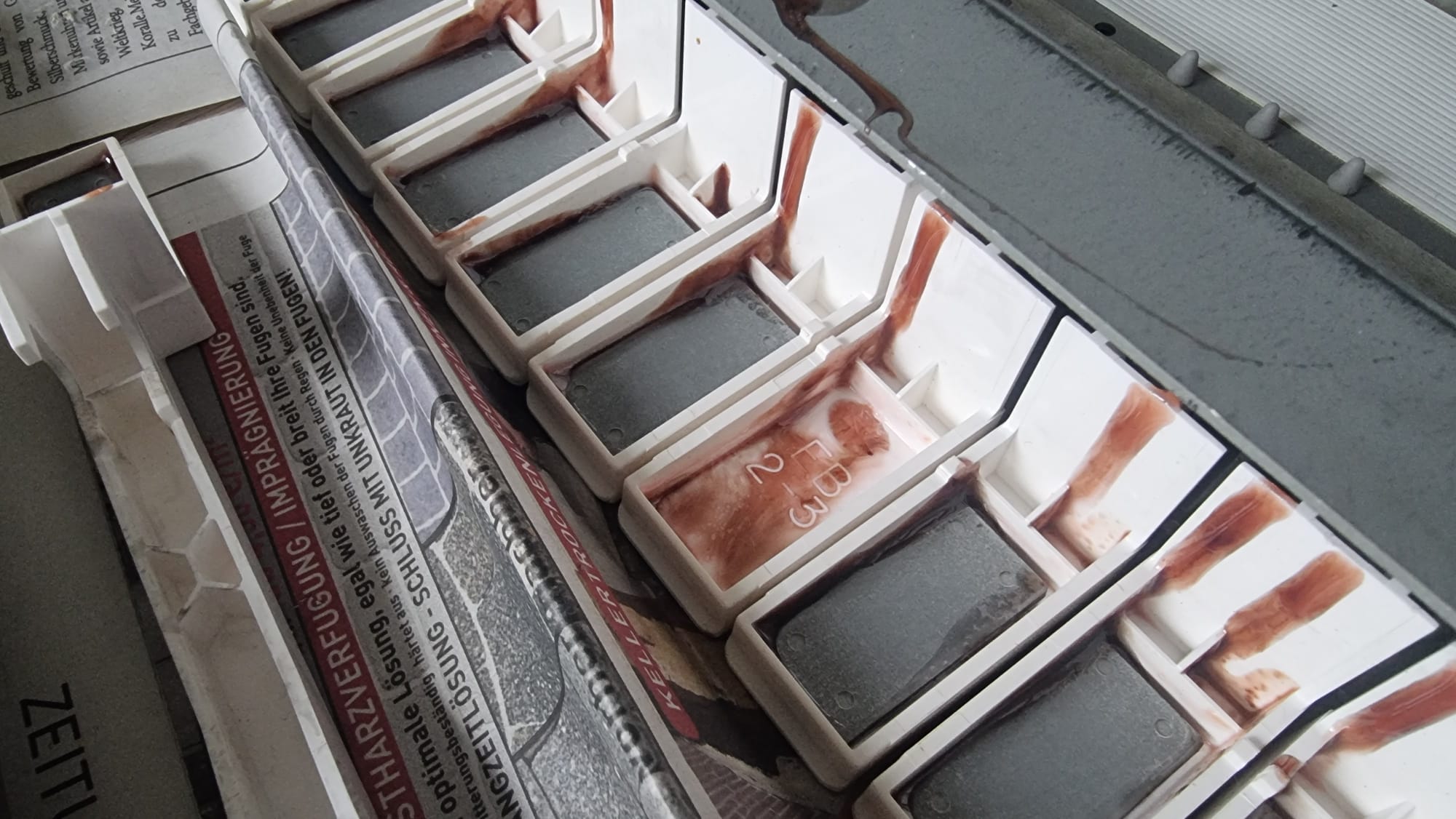

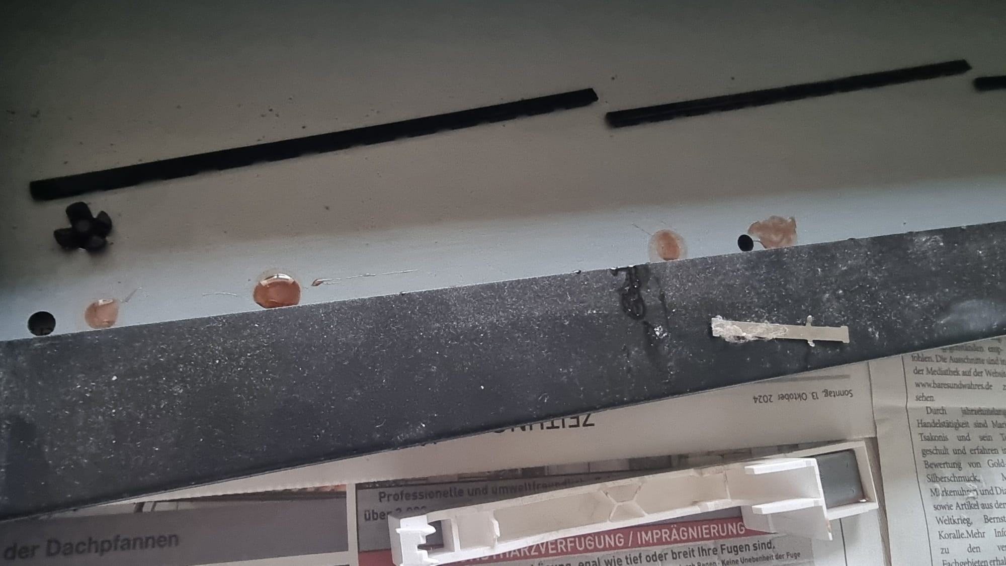

Hier das Problem im Detail. Das Keyboard liegt hier auf dem Kopf damit der Kleber nicht weiter ausläuft. Hier sieht man auch gut das Kleber bis in das Synth-Gehäuse gelaufen ist.
