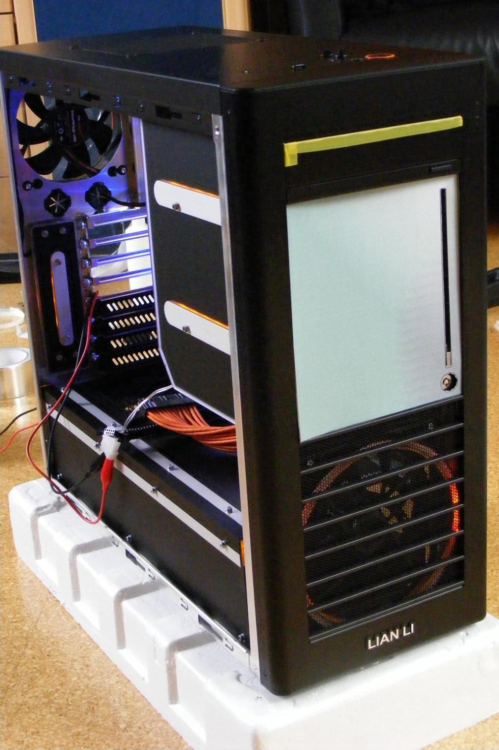

Die erste Skizze dazu sah so aus:
Erste provisorische Pappabdeckungen schienen auch am realen Case recht gut zu passen:

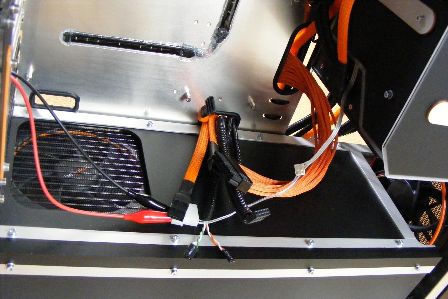

Farblich passend mussten natürlich auch orangefarbene und schwarze Kabel verbaut sein.
Dabei fiel meine Wahl auf die Sleeves von Caseking (sorry Nils, der nächste Mod hat wieder MDPC Sleeves;)) Da der ATX-Stecker trotz 65cm immernoch zu kurz war, nutzte ich die Gelegenheit, um einmal die gesleevte Verlängerung von Bitfenix auszuprobieren.
Für einige Leitungen habe ich außerdem Kerbschläuche verwendet - nichts für kleine Biegeradien, aber passen super zum Design der Corsair H50.

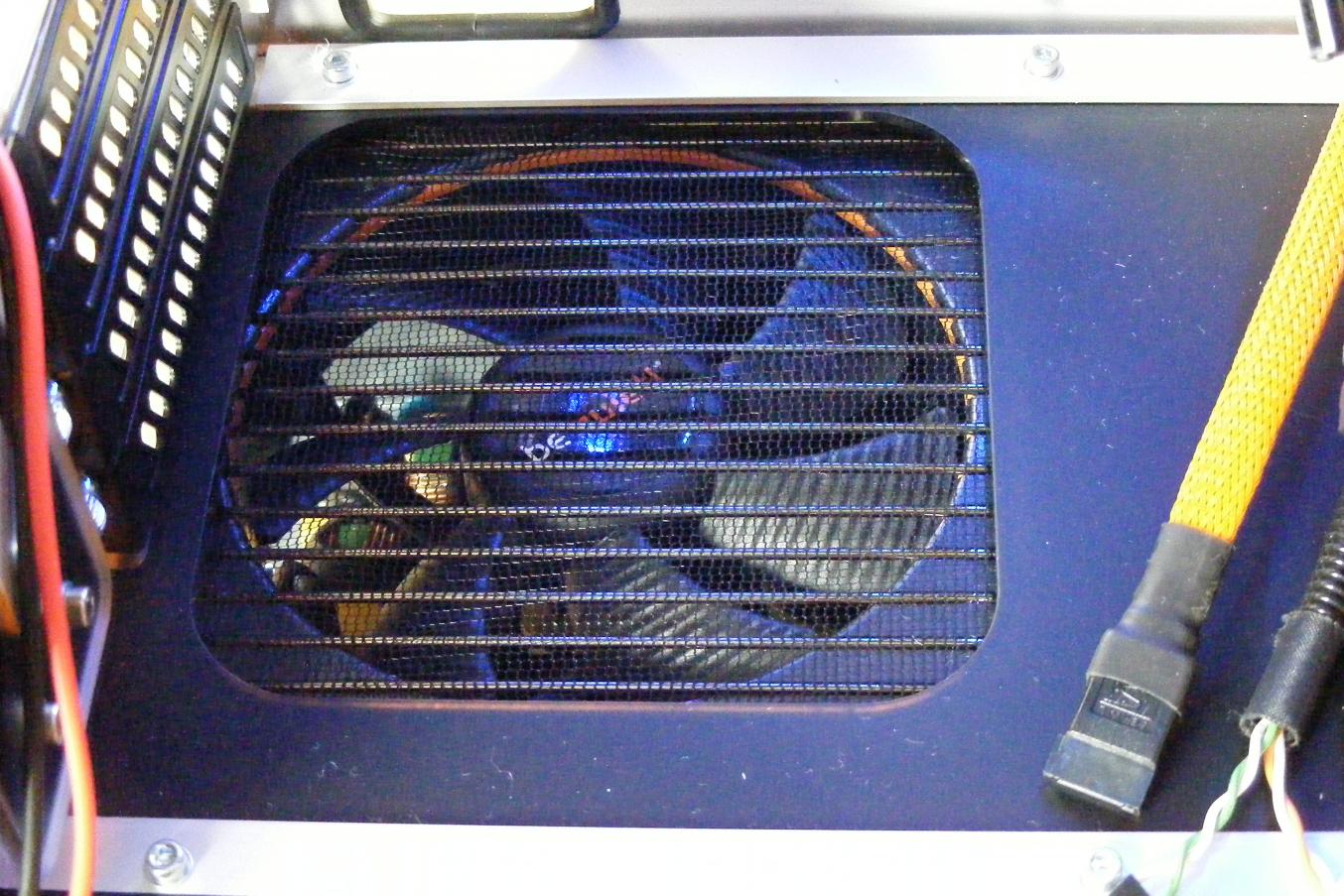

- Einbau des NTs
- Austausch der Gehäuselüfter
- provisorisches Verlegen von Kabeln
April '11​
- Kabel gesleevt

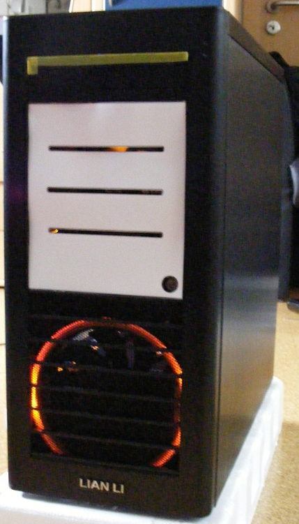

- Einen zum Lüfterdesign passenden Ring für die Gehäusefront gebastelt
The Ring 2 - oder was kann man alles aus einen Lautsprecheradapterring basteln kann:

- Die ersten Plexizuschnitte sind da - gleich mal anhalten:
Scheint alles gut zu passen, also ran an die Feilen, Bohrer und Sägen ...

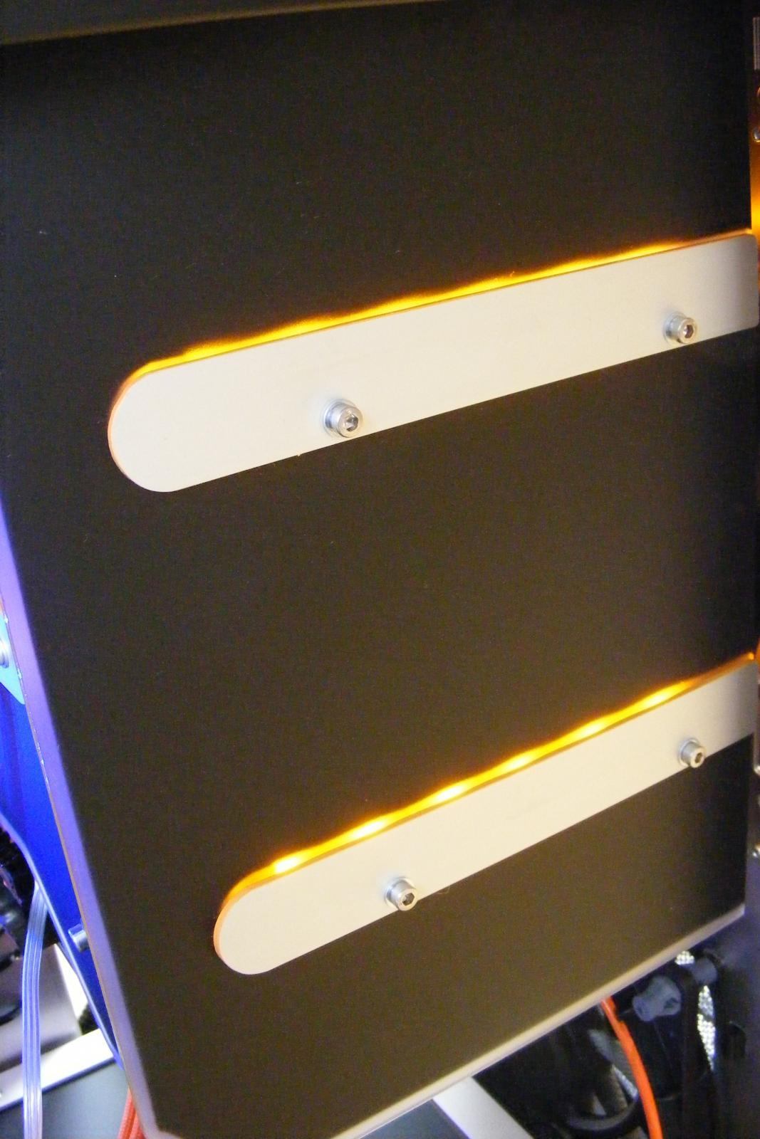

Und es werde Licht - Teil 1
Die einzelne LED neben den Slots hatte leider eine leicht abweichende Farbe, da muss ich später nochmal ran...

Was nun noch offen ist, ist das Design der Frontplatte; hier zwei Beispiele, zwischen denen ich mich nicht so recht entscheiden kann:
Version 1
oder Version 2

Zwischenzeitlich wurden auch noch die farblich abweichenden LEDs ersetzt

heute habe ich nochmal schnell den Bereich ums NT lackiert, damit es farblich besser zusammen passt.

Erfreuliche Nachrichten: Alles ist zusammengebaut und läuft -Bilder folgen noch!
War zwar ne Quälerei mit den alten Win XP Treibern und der aktuellen Compiz-Version unter Linux, jedoch denke ich nun sollte alles passen.
Gerade laufen Prime und ein paar Graka-Tests.
Der Umgebaute Grakalüfter leistet dabei auch gute Dienste - bei 45% Speed kommt er nicht über 57° - ok die Grakalast ist gerade nicht ganz so hoch, aber die Temp sollte wohl kein Problem werden.
Die heißeste CPU-Core des 2500K hat 55°c (mit der H50) Gehäusetemp 36° und im Zimmer sind 27°c ...

Hinter der Blende wäre dann wieder satiniertes Plexiglas, welches von hinten leicht orange lackiert ist.
Was genau gefällt dir an der Blende 2 besser?
Blende 2 scheint wohl beliebter zu sein. Ich hätte mich anfangs eher für die Variante 1 entschieden, aber mittlerweile tendiere ich auch immer mehr zur zweiten Variante - wirkt doch etwas eleganter. Zumal es dann auch zum Streifen auf der MB-Tray-Seite passt.
Auf jeden Fall Variante 2. Die ist nicht nur eleganter, sondern auch schlichter.

Und hier noch in Arbeit: Die Graka-Abdeckung
Gleich zu beginn: der Fail des Tages:
Doch danach gings zum Glück besser weiter:
Schadenbegrenzung und die Graka Abeckung:
Und zum Schluss die Frontblende:

und die nächsten Bilder - jetzt ist soweit alles fertig:banana:
Schick Schick ....2 Fragen:
1.Wofür der Schlüssel?
2.was das den fürn schalter und regler aufm deckel?
Der beleuchtete Streifen der Midplate gefällt mir sehr gut.
Sowas ähnliches schwebt mir für mein nächstes Projekt im Kopf rum.
hinter der Blende ist eine zweite Festplatte in einem Wechselrahmen.
Der Schalter oben ist für die Beleuchtung; der kleine Drehregler ist eine Zalman Fanmate.
nochmal ein Bild bei gutem Licht:
