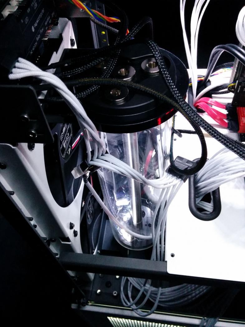

Zuletzt habe ich aber meine led reingelötet und den agb platziert.
