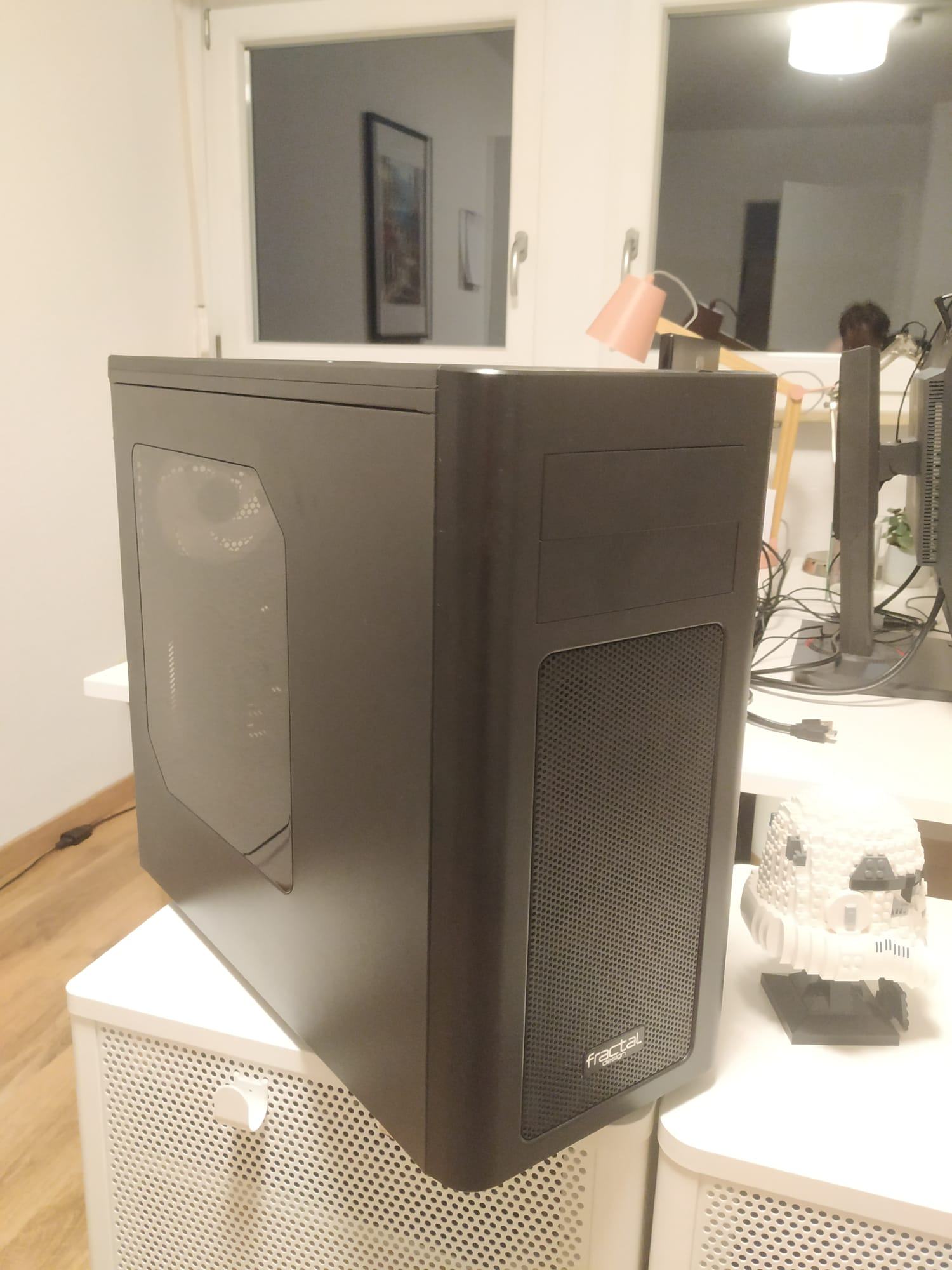

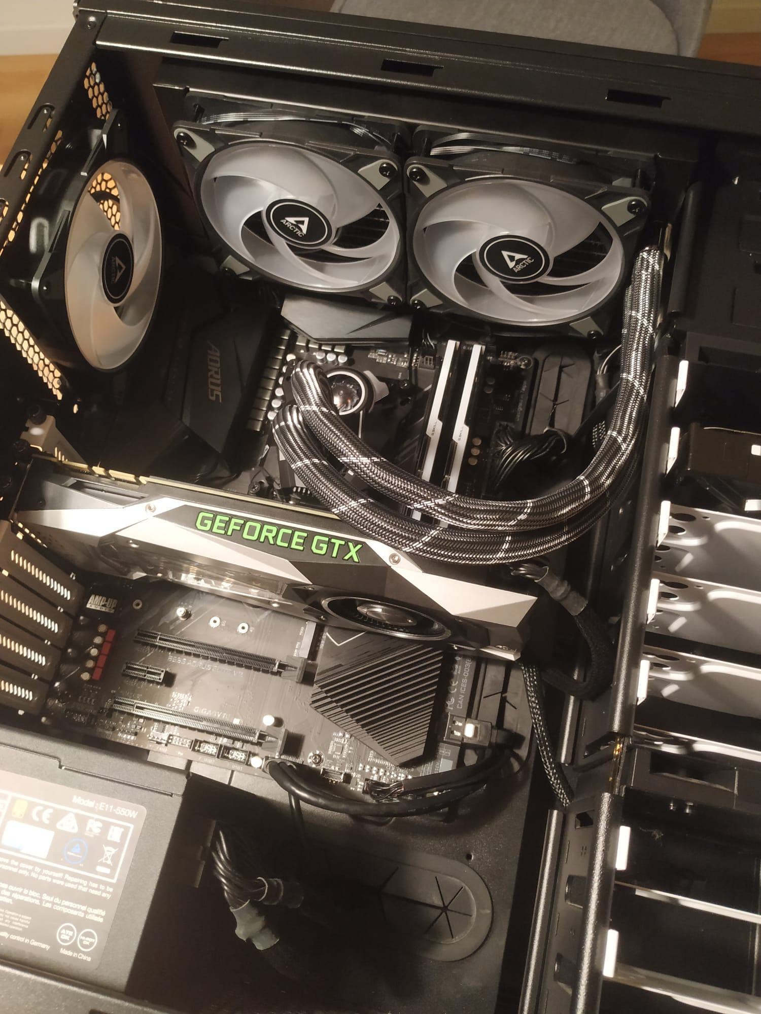

1. Bestandsaufnahme - 22. Mai '22
Hier zeige ich euch erstmal mein derzeitiges System. Das System habe ich über die letzten Monate hardwaretechnisch auf diesen Stand aufgerüstet, da ich vorher noch lange Zeit mit einem i5-4590 und einer R9 280X unterwegs war. Natürlich sind die verbauten Komponenten keine High-End Hardware, sind für die Spiele die ich aktuell spiele (Überwiegend F1 2021 in QHD) aber völlig ausreichend. Verbaut sind:
be quiet! Straight Power 11 550W
Gigabyte B550 Aorus Elite V2
AMD Ryzen 5 5600X
G.Skill Trident Z 2X8GB 3200 CL14
EVGA GTX1080 FE
2x 1TB SSD (1x WD M.2, 1x SanDisk 2,5")
Arctic Liquid Freezer II 240mm
Fractal Design ArcMidi R2
Arctic P12 PWM PST ARGB
Tatsächlich ist so gut wie alles von den Komponenten gebraucht hier im Forum gekauft (An der Stelle vielen Dank an die Community und die größtenteils sehr fairen Preise). Hier ein paar Bilder:
Die Festplatte im Bild zu sehen wurde die Tage noch durch eine SSD ersetzt. Mittel- bis langfristig soll noch etwas in der Richtung RX 6700XT im System seinen Platz finden. Da warte ich aber noch etwas auf fallende Preise und ein gutes Angebot gleich mit dem passenden Wasserkühler.

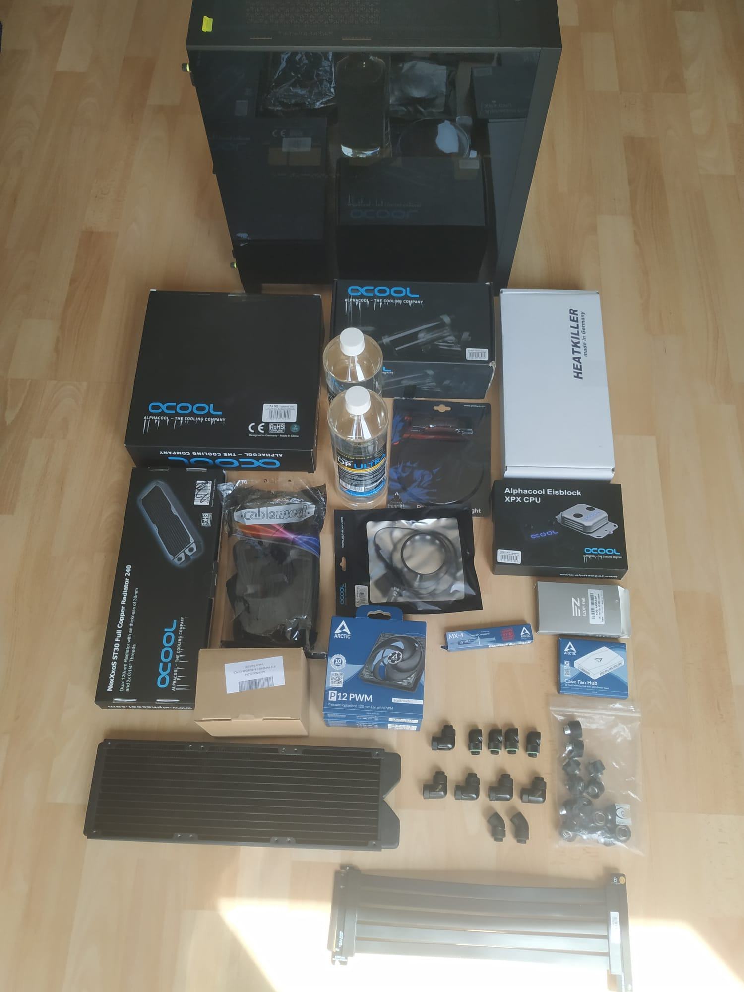

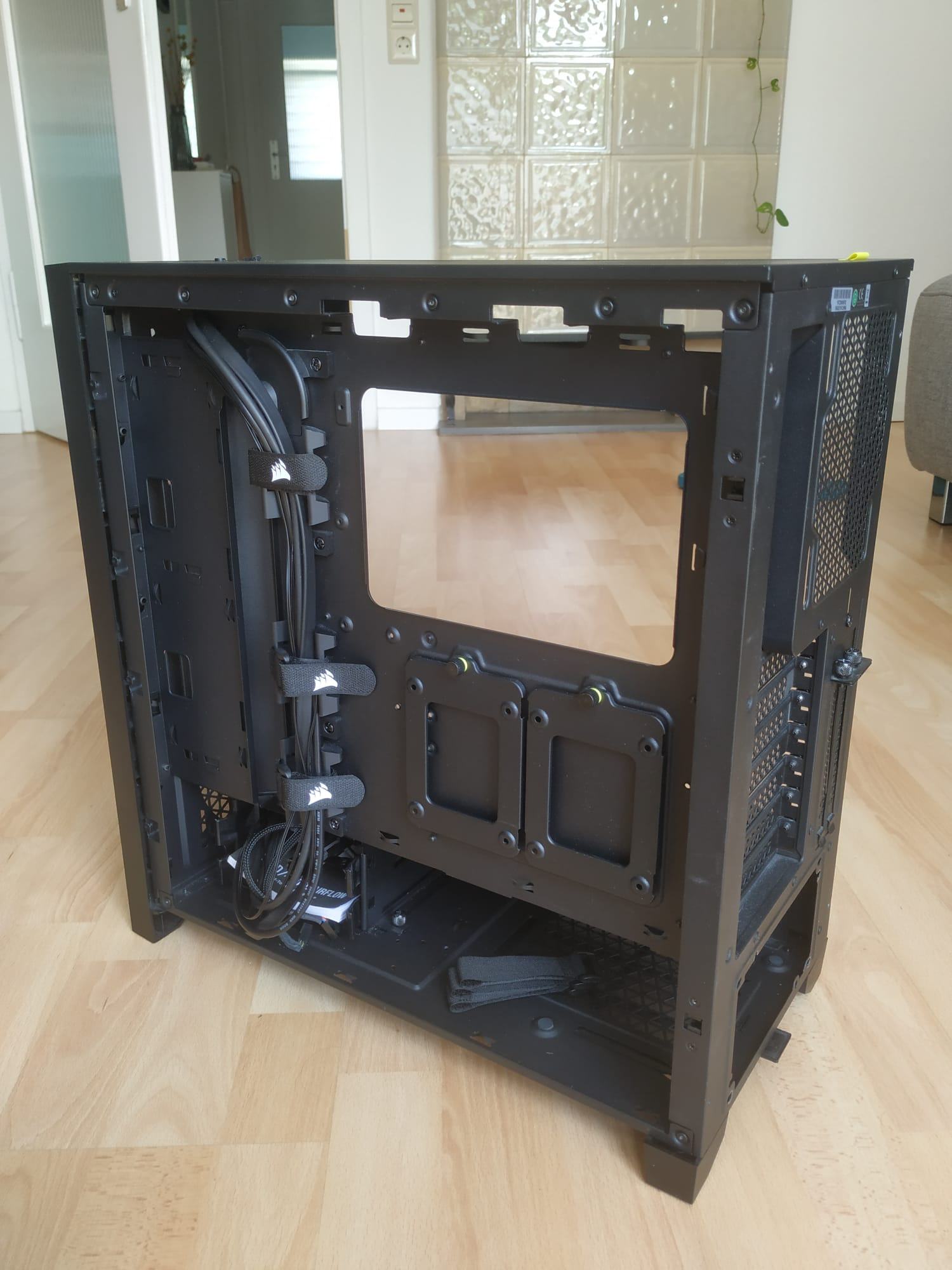

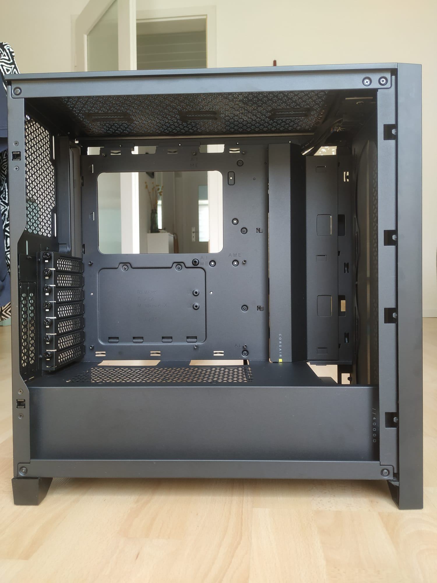

Ohne vorab zu sehr ins Detail zu gehen, kommen hier schon mal ein paar Bilder von den Komponenten, die verbaut werden sollen. Das Ganze kommt in ein Corsair 4000D, dass ich wirklich günstig bei Kleinanzeigen ergattern konnte:
So viel erstmal zur Bestandsaufnahme. Ich werde jetzt unregelmäßig in den nächsten Tagen und Wochen Updates bringen. Im ersten Schritt werde ich wohl provisorisch meine derzeitige Hardware einbauen, die Wakü-Komponenten platzieren und überprüfen, was mir noch an Komponenten fehlt. Was ich definitiv schon nachbestellen muss, sind die langen Schrauben für die Radiatoren, um Radiator und Lüfter zusammen zu verbauen, da bei beiden leider keine Schrauben dabei waren.

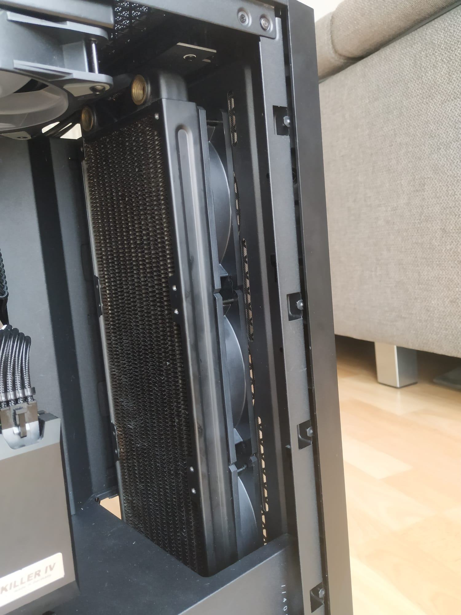

2. Probestecken - 24. Mai '22
Heute habe ich mal die wichtigsten Hardwarekomponenten im neuen Gehäuse platziert, um einen Überblick zu bekommen, was mir noch an Teilen fehlt und wo es zu Problemen kommen könnte. Verbaut wurde bisher:
  • Corsair 4000D Airflow schwarz
  • Alphacool 360mm Radiator vorne mit 3x Arctic P12 PWM
  • Alphacool 240mm Radiator oben mit 2x Arctic P12 PWM ARGB
  • Netzteil und Board
  • Ein weiterer Arctic P12 ARGB als Gehäuselüfter
  • Alphacool Eisblock XPX
  • Heatkiller IV für meine 1080 mit Riser-Kabel montiert
Mit dem Probestecken hab ich dann festgestellt, dass mir noch einige M3x30 Schrauben für die Radiatoren, ein paar Kabelverlängerungen und zwei 45° Winkel fehlen. Für die Pumpenmontage habe ich den Barrow-Mount bestellt. Die Montage wird noch interessant, da ich gerne das Wasser oben in den AGB zurücklaufen lassen möchte und durch den 240mm Radiator nach oben recht wenig Platz ist.
Jetzt muss ich erstmal auf die bestellten Teile warten. Vor Allem der Halter für die Pumpe ist wichtig, damit ich den Verlauf der Wasserschläuche festlegen kann. Das Gehäuse ist nicht so groß wie gedacht, gefällt mir optisch aber super. Ohne das Riserkabel würden aber tatsächlich Pumpe und Grafikkarte nicht nebeneinanderpassen. Durch den Riser kann ich die Pumpe leicht nach hinten versetzen, weshalb es dann wieder passt. Mehr dazu aber im nächsten Update.

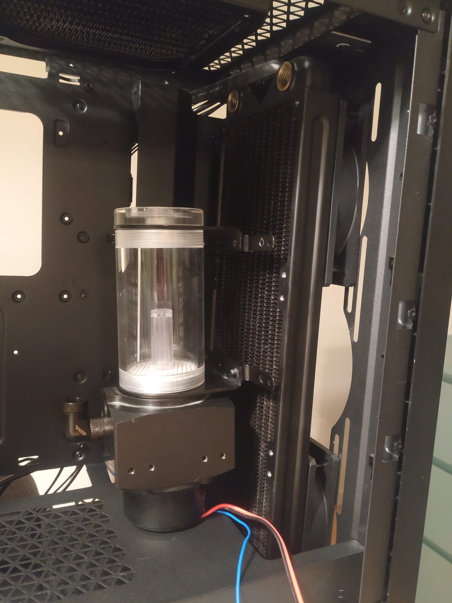

3. AGB am Radiator - 30. Mai '22

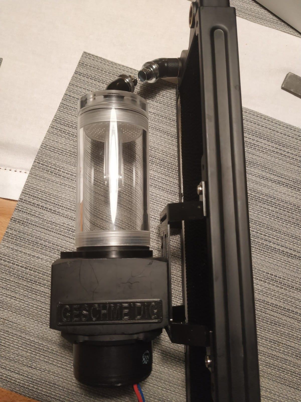

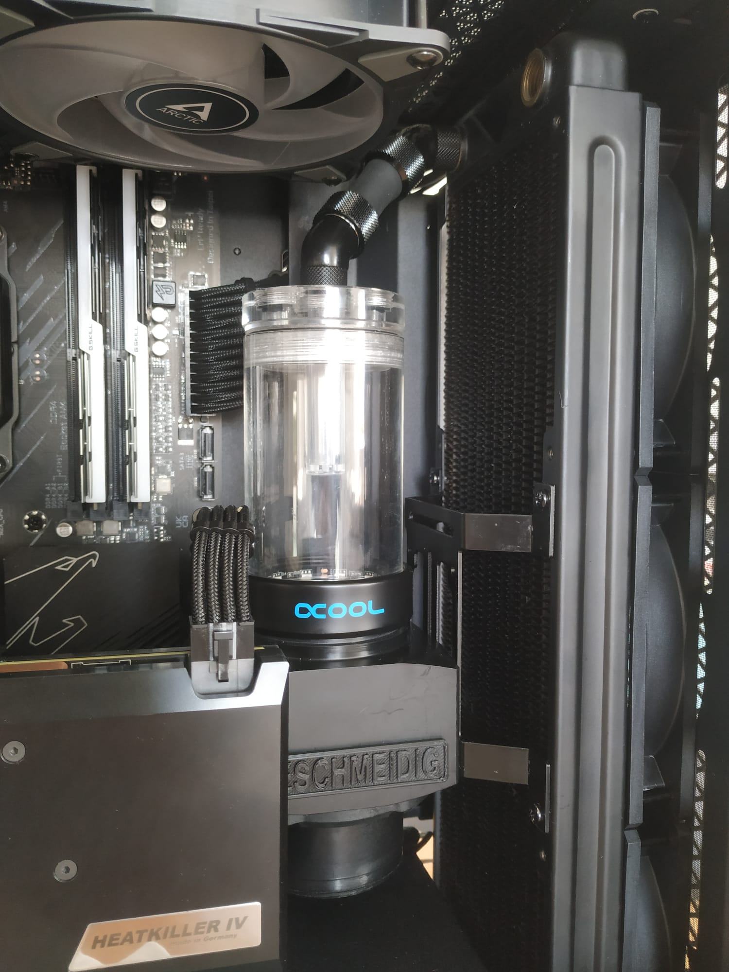

Heute ist endlich das Paket mit den fehlenden Teilen angekommen. Wie schon angekündigt ist dabei der Halter der AGB/Pumpenkombi recht wichtig, damit ich die restliche Verschlauchung planen kann. Dazu habe ich also erstmal die endgültige Position der Kombi am Radiator festgelegt. Wie man sieht fluchtet so der Auslass des Radiators recht gut mit dem oberen Einlass der Kombi. Morgen sollte dann noch der Deckel mit zusätzlichen Öffnungen kommen (sonst komplett baugleich), damit ich im System auch eine Öffnung zum befüllen habe. Außerdem habe ich mir noch eine Abdeckung für die Gewinde am AGB gedruckt und gleich mit drangesteckt. Zur Entkopplung sind zwischen dem Barrow Bracket und dem Radiator noch Unterlegscheibe aus Moosgummi verbaut. Da der Radiator über die Lüfter am Gehäuse verschraubt wird, sollte es von der Vibrationsentkopplung so eigentlich reichen. Bei Gelegenheit habe ich außerdem mal alle Wakü-Komponenten durchgespült.

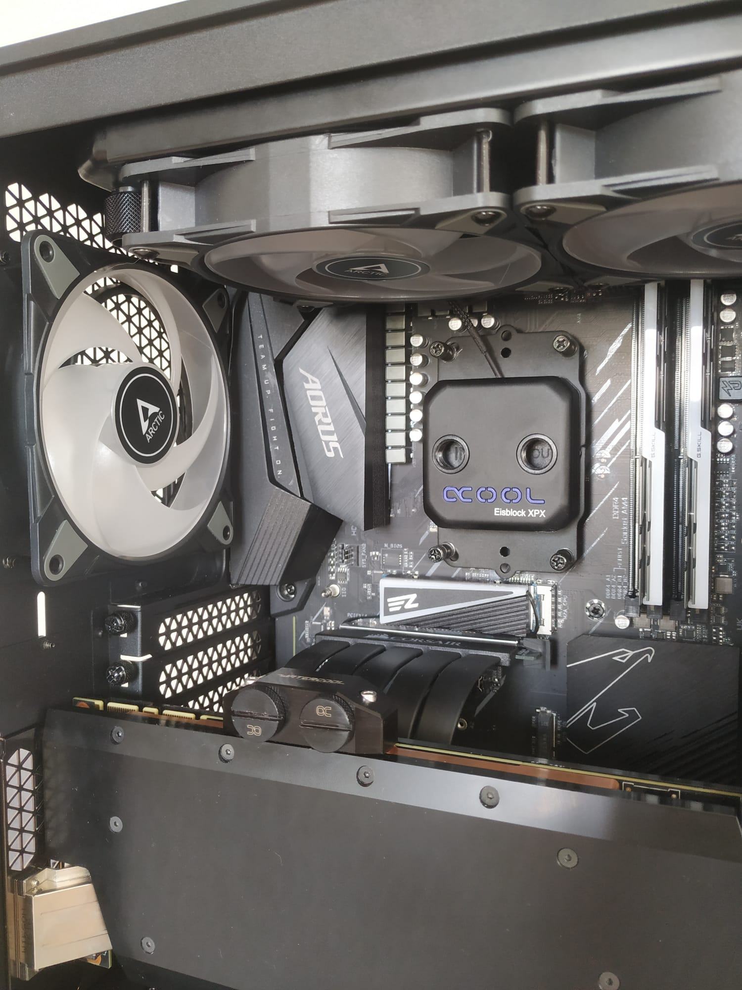

4. Komponenten montieren - 31. Mai '22

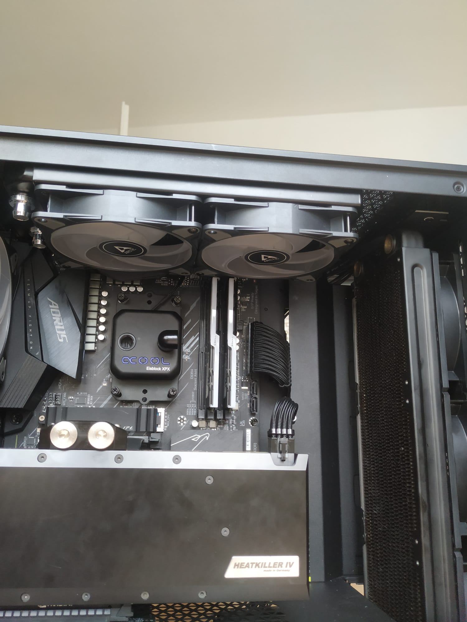

Nachdem ich mir in der Backplate vom AM4 Kühler die Gewinde geschrottet habe (Habe wohl starke Finger), habe ich hier noch eine neue Backplate verbaut und das Board final montiert. Dann hat die AGB/Pumpen/Radiator-Kombi ihren Platz im Gehäuse gefunden (Zuvor hatte ich noch die Kabel der Pumpe gesleevt). Mit dem neuen Deckel mit zusätzlichen Befüllöffnungen hab ich aber echt gekämpft, da das Gewinde nicht so genau gefertigt ist und ich das Ganze etwas nachbearbeiten musste. Auch der zweite Radiator mit den RGB Lüftern sitzt in seiner finalen Position. Die AGB-Beleuchtung und der SSD Kühler mit Beleuchtung sind ebenfalls bereits verbaut. Die 1080 habe ich auch montiert, sodass ich dann heute Nachmittag die Verschlauchung angehen und das System das erste Mal auf Dichtheit prüfen kann. Bin gespannt, ist ja wie gesagt meine erste Custom-Wakü. Aus optischen Gründen werde ich dann zunächst versuchen, Ein- und Ausgang am Heatkiller zu tauschen. Zur Verschlauchung gibt es dann mehr Infos beim nächsten Update.

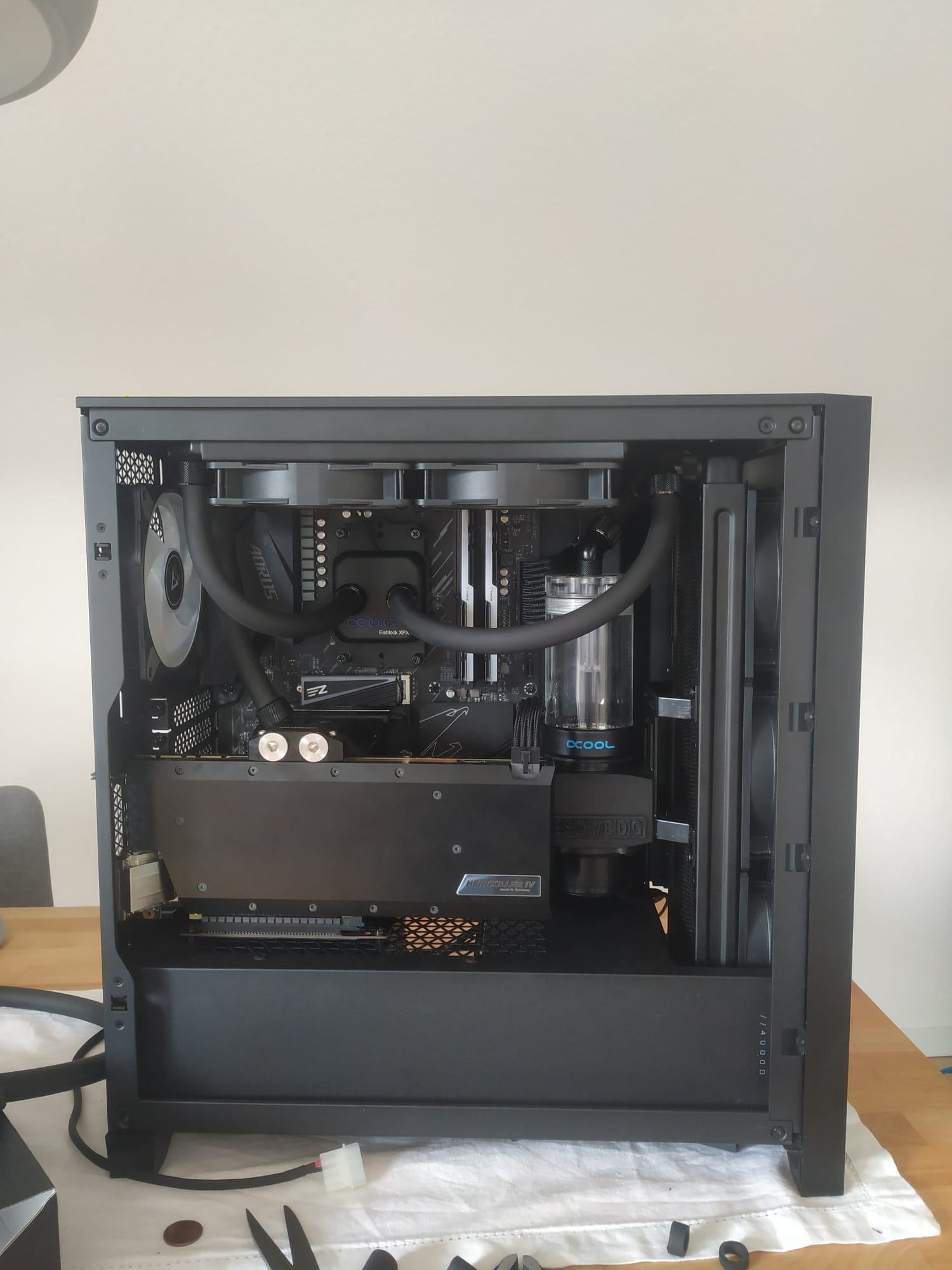

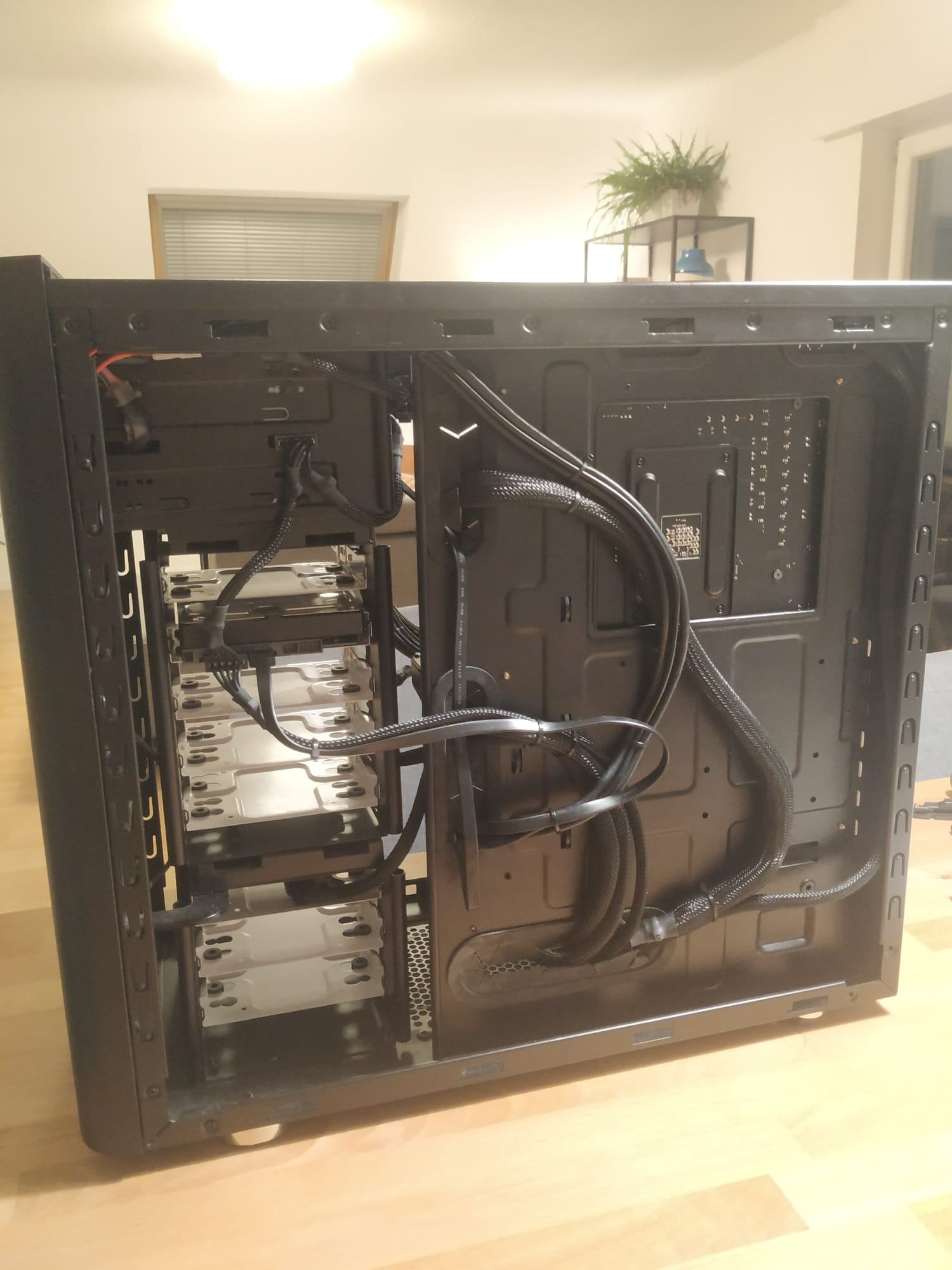

5. Erstes Mal Wasser im System - 01. Juni '22
Als Nächstes habe ich mich um die Verschlauchung gekümmert, da nun endlich die endgültige Position vom AGB feststeht. Ich habe jeden Winkel und jedes Fitting gewissenhaft verschraubt, damit ich nicht so viel Zeit mit der Lecksuche verbringen muss. Das hat wunderbar geklappt, auch nach 3 stündigem Lauf bei voller Pumpendrehzahl konnte ich nicht einen Tropfen feststellen. Im Anschluss habe ich dann provisorisch alle Kabel angeschlossen, um den ersten Funktionstest unter Wasser zu machen. Dazu haben ich dann gleichzeitig Furmark und Prime95 laufen lassen und die Temperaturen beobachtet. Auch nach mehreren Stunden konnte ich bei der GPU keine Temperaturen über 65°C und bei der GPU nichts über 55°C feststellen (und das trotz vertauschtem Ein- und Ausgang). In Anbetracht der Tatsache dass die Pumpe auf der niedrigsten Stufe und die Lüfter bei 600UPM drehen bin ich damit sehr zufrieden. Im Idle laufen die Komponenten nicht über 40°C. Beim Zocken ist definitiv das Spulenfiepen der Karte das Lauteste und die Karte ist im Vergleich zu meiner R9 280X vorher wesentlich leiser. Im nächsten Update werde ich mich dann um die endgültige Verkabelung kümmern.

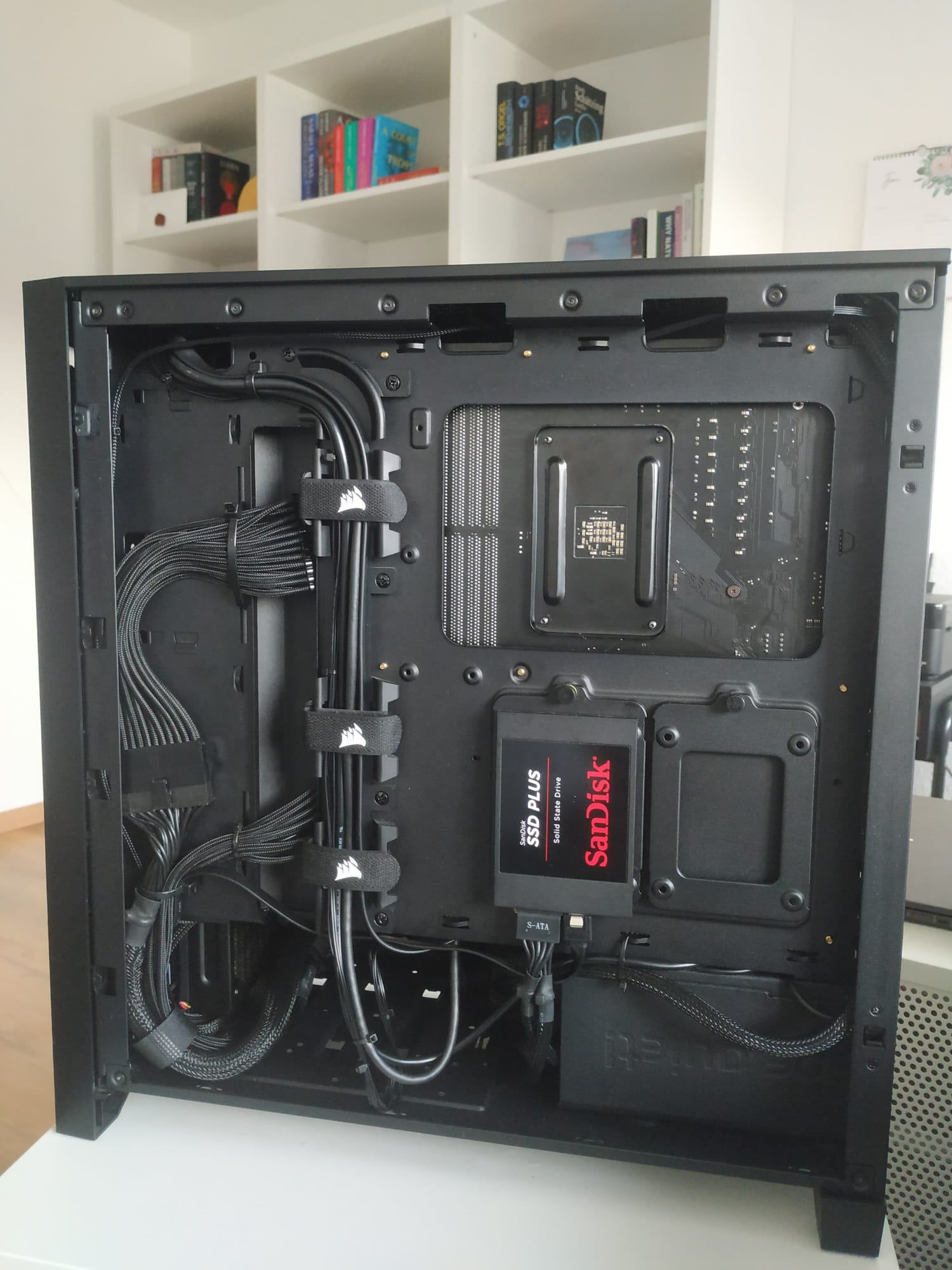

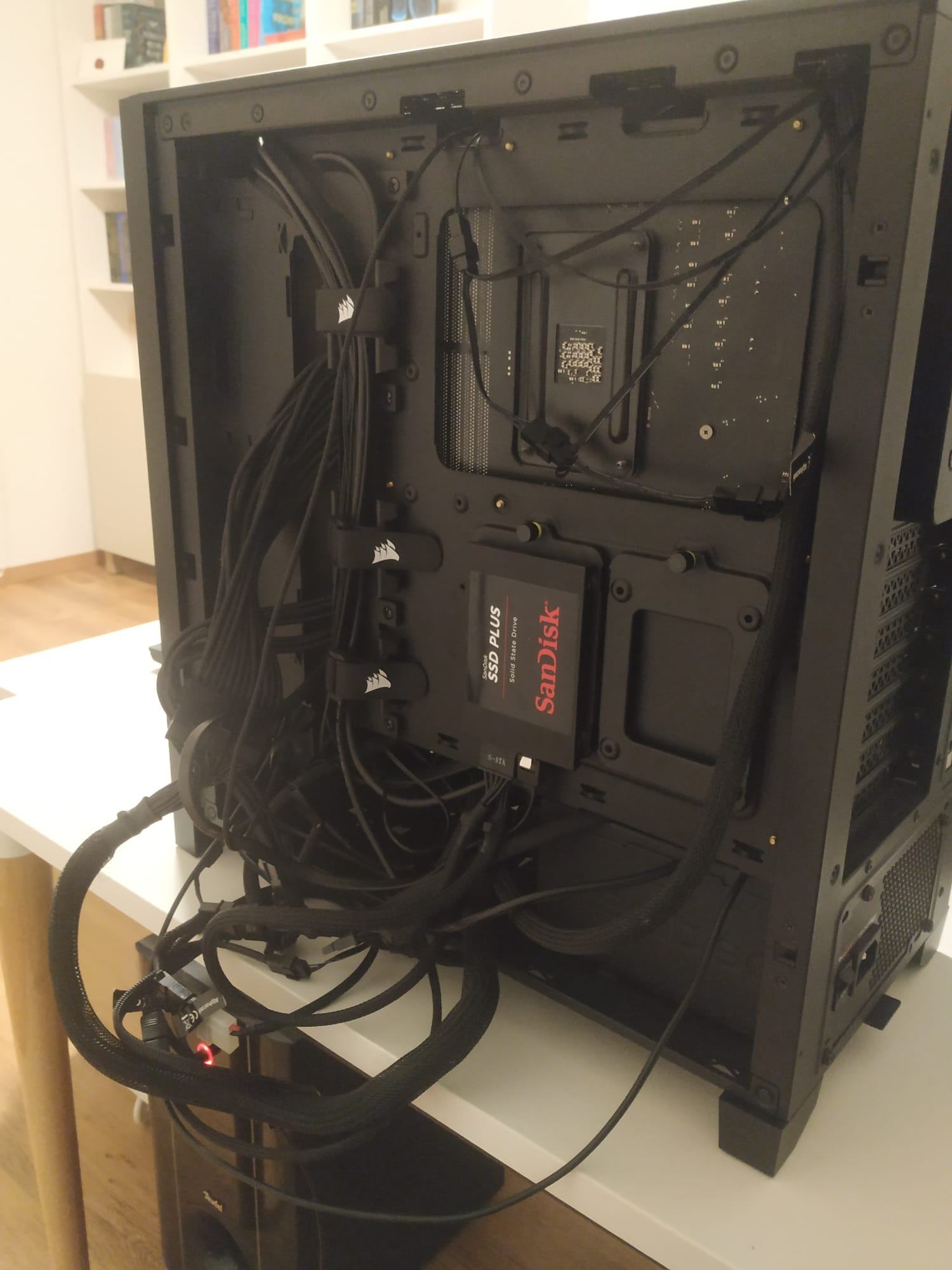

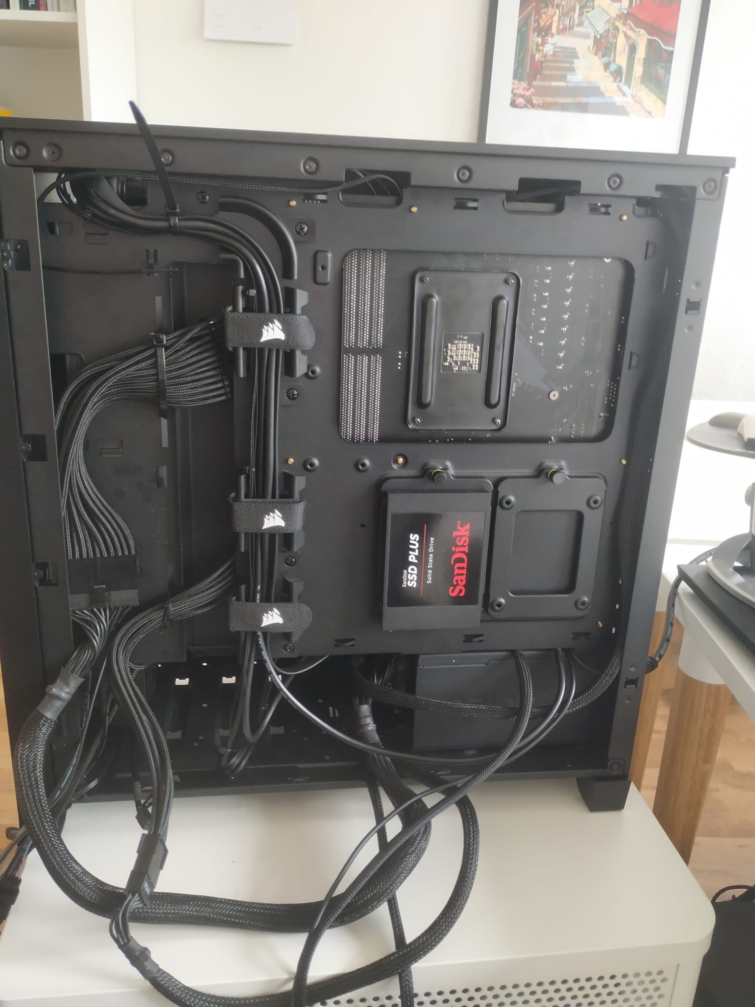

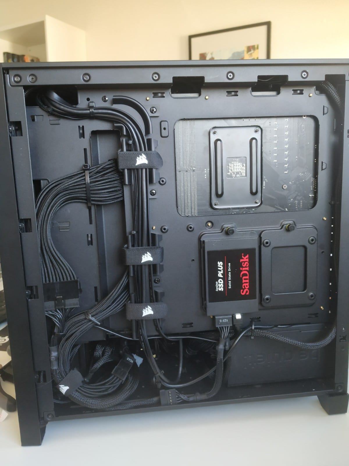

6. Verkabelung - 03. Juni '22

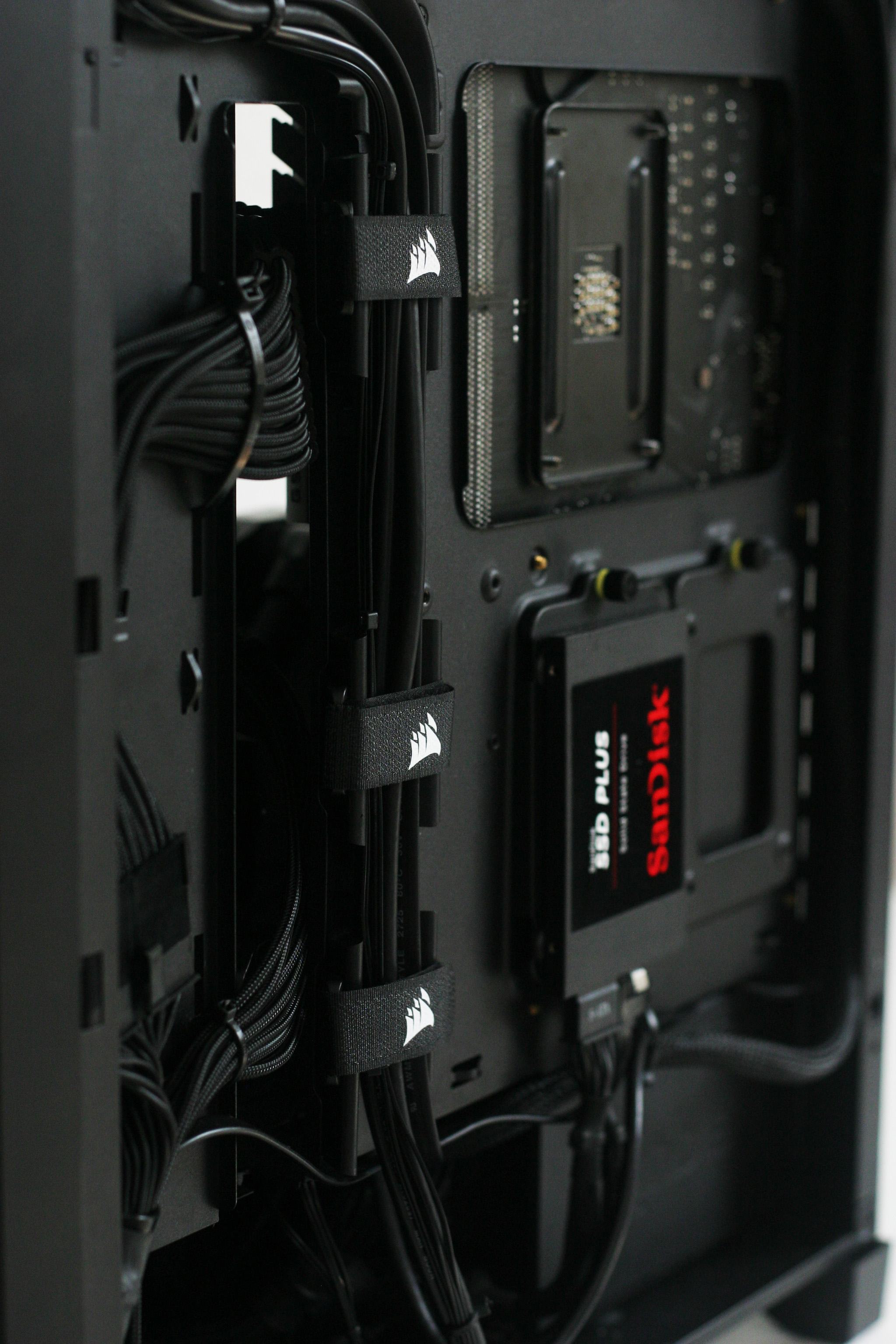

Tatsächlich verkabel ich PCs recht gerne, mir macht Kabelmanagement immer Spaß. Das Ganze habe ich recht entspannt an 3 Abenden gemacht. Allerdings hab ich mir am LED-Ring zur Beleuchtung des AGB die Kabel abgerissen und musste dann nochmal verlöten, das hat natürlich Zeit gekostet. Ich dachte erst, dabei hätte ich was falsch gemacht, weil der Ring danach dauerhaft grün leuchtet, aber anscheinend ist ein RGB am Board fehlerhaft, da hier alle RGB Geräte dauerhaft grün leuchten. Das hat mich ganz schön Nerven gekostet bis ich das rausgefunden habe. Am anderen Anschluss funktioniert aber alles wunderbar. Auch bei der ARGB Beleuchtung der Lüfter habe ich etwas Probleme. Komischerweise kommt immer der letzte Lüfter in der Kette der ARGB Anschlüsse nicht mit dem Regenbogenmodus von RGB Fusion klar und fängt an zu flackern. Dabei ist es egal, welchen Anschluss ich nutze und welcher Lüfter als Letztes angeschlossen ist. Der hintere Gehäuselüfter ist daher jetzt einzeln angeschlossen und die Beiden auf dem Radiator zusammen (und hier nutze ich dann eben keinen Regenbogenmodus, vielleicht weiß aber jemand woran das liegt).

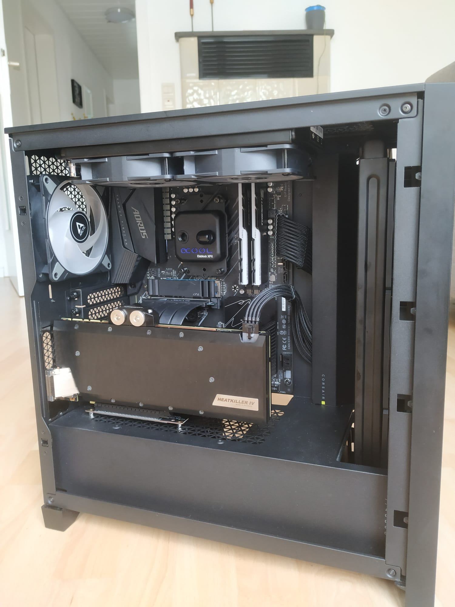

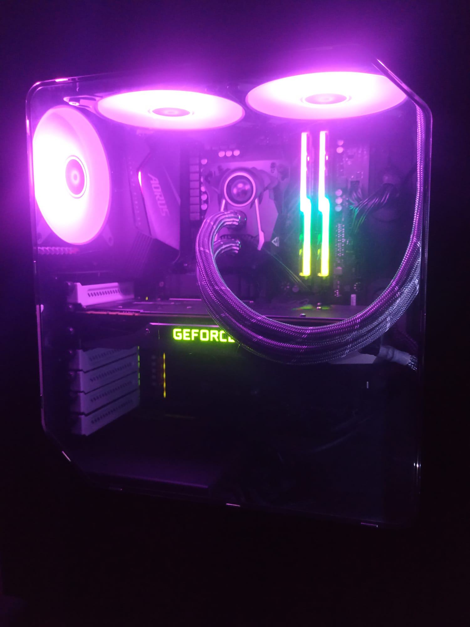

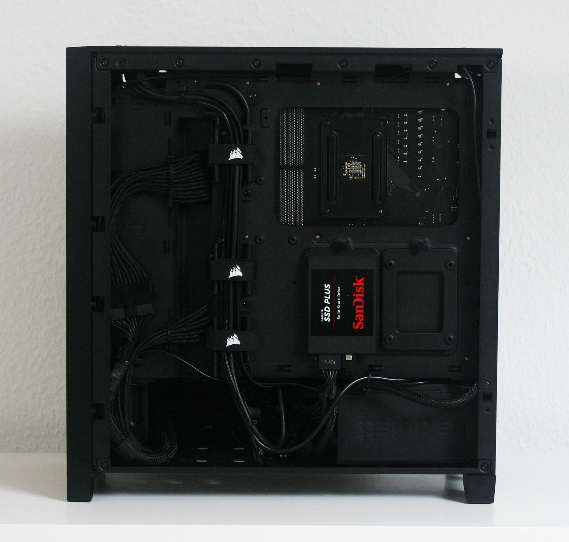

7. Fotos vom fertigen System - 05. Juni '22

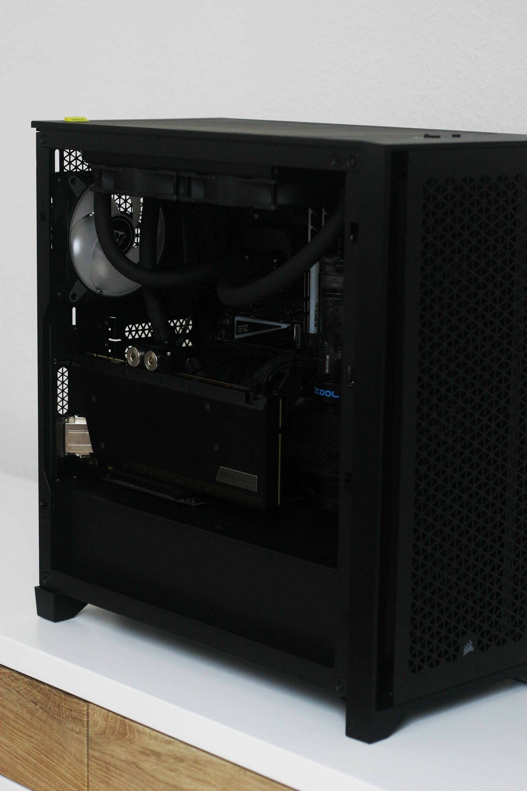

Ich bin soweit fertig mit meinem kleinen Worklog hier. Daher hier einmal ein paar Bilder vom Endergebnis (Bin kein Profifotograf). Es läuft alles super, hatte viel Spaß beim Umbau und ich bin sehr zufrieden mit dem Endergebnis. Die Kostenaufstellung folgt dann gleich im nächsten Abschnitt.

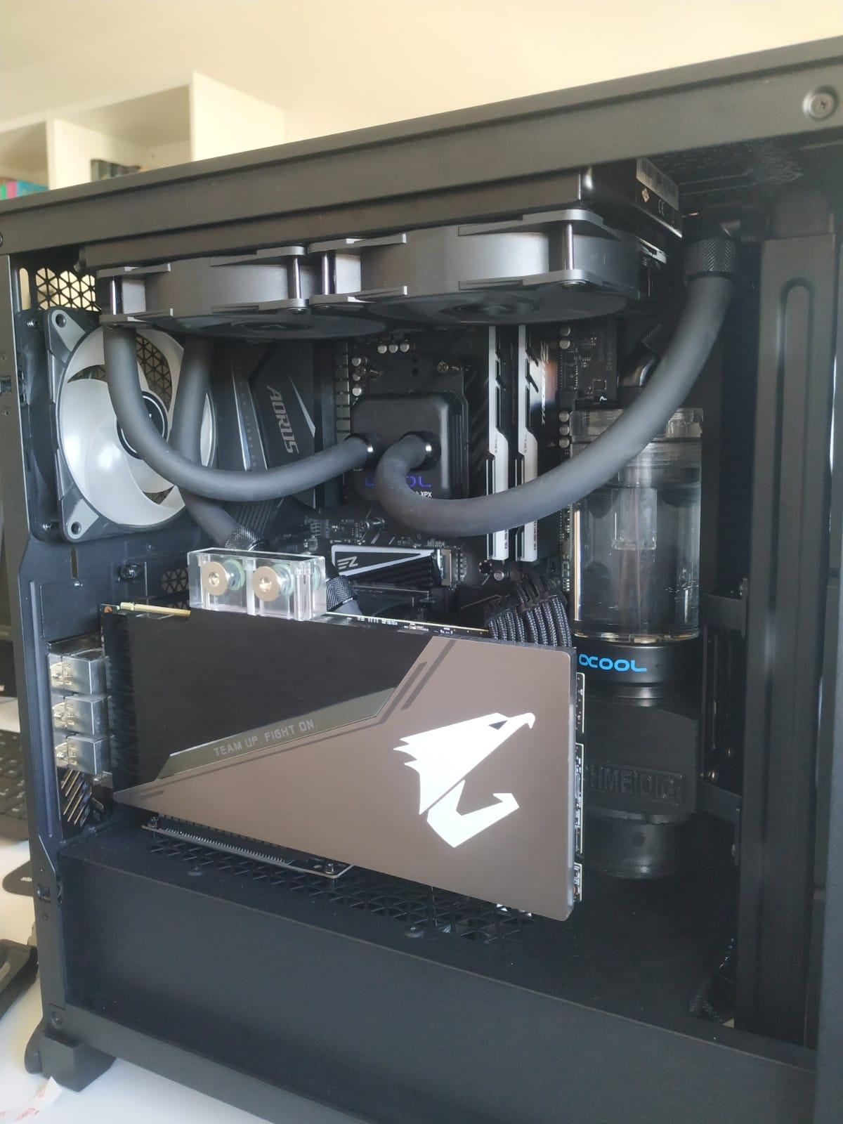

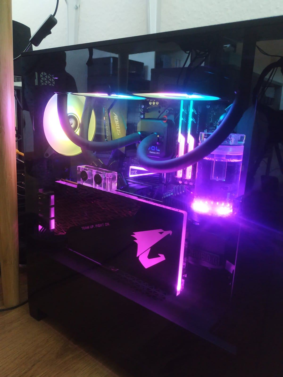

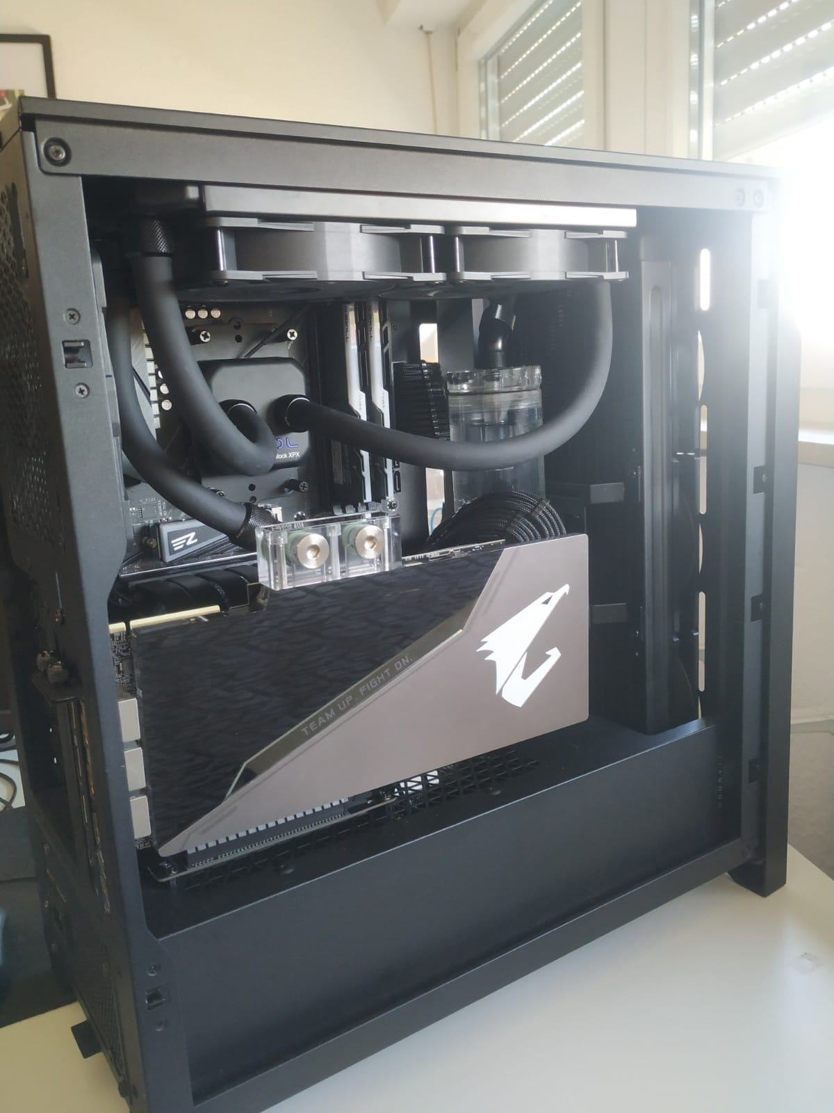

ich melde mich wieder, da ich letzte Woche günstig an eine neue Grafikkarte hier im Forum rangekommen bin. Geworden ist es eine RTX 2080 Super von Gigabyte in der Waterforce Ausführung, also mit ab Werk verbautem Wasserkühler. Für den Einbau musste zunächst nicht viel im System verändert werden. Bei den beiden Schläuchen zur Grafikkarte musste ich die Länge anpassen und zusätzlich ein Stromkabel verlegen (Die 1080 hatte nur einen 8-Pin Anschluss), das war's dann aber auch schon.
Zusätzlich bin noch ein Problem mit meinen Lüfter angegangen. Die Drehzahl lässt sich am Board nur über Board-Temperaturen bzw. die CPU-Temperatur regeln. Wirklich gut zum regeln eignet sich in meinem System aber nur die GPU-Temperatur. Die CPU hat auch mal beim Surfen ein paar Temperatursprünge, was die Lüfter immer wieder hochtouren lassen würde. Ich wollte gerne den Idle lautlos beibehalten und nur unter Last beim Spielen die Lüfterdrehzahl erhöhen. Dazu habe ich die Software "Fan Control" gefunden, bei der das ganze problemlos eingerichtet werden kann. Bei mir lassen sich komischerweise nur der CPU_FAN und der CPU_Fan_Opt über das Tool regeln, nicht aber die SYS_FAN Anschlüsse, warum auch immer. Entsprechend musste ich die Verkabelung etwas anpassen. Außerdem ist mir aufgefallen, dass bei den drei zusammen angeschlossenen Lüftern am Radiator vorne das Drehzahlsignal teilweise spinnt und die Lüfter dann kurz ausgehen alle paar Sekunden. Abhilfe geschaffen hat hier der Arctic Fan Hub, über den ich die drei vorderen Lüfter nun angeschlossen habe. Die anderen drei Lüfter lassen sich komischerweise problemlos zusammen anschließen ohne Hub, aber sei's drum. Jetzt läuft alles super, die Lüfter gehen beim Zocken dann so auf ca. 50% und halten die Komponenten bei relativ niedriger Lautstärke im ordentlichen Temperaturbereich (CPU<55°C, GPU<65°C). Im Idle ist der Rechner wie zuvor nahezu lautlos.
Ganz nett ist, dass ich die RGBs einheitlich über RGB Fusion steuern kann, da sowohl Board als auch Grafikkarte von Gigabyte sind und die RAM Riegel unterstützt werden. Ein nettes Detail wie ich finde, auch wenn die Software mir manchmal den Nerv raubt (Startet nicht immer automatisch beim Windows Login und hat meinen PC auch 2-3 Mal zum einfrieren gebracht).

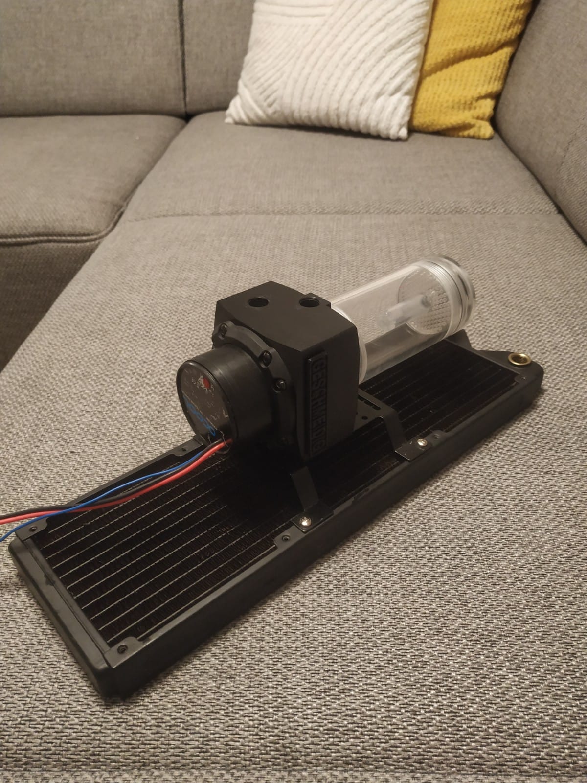

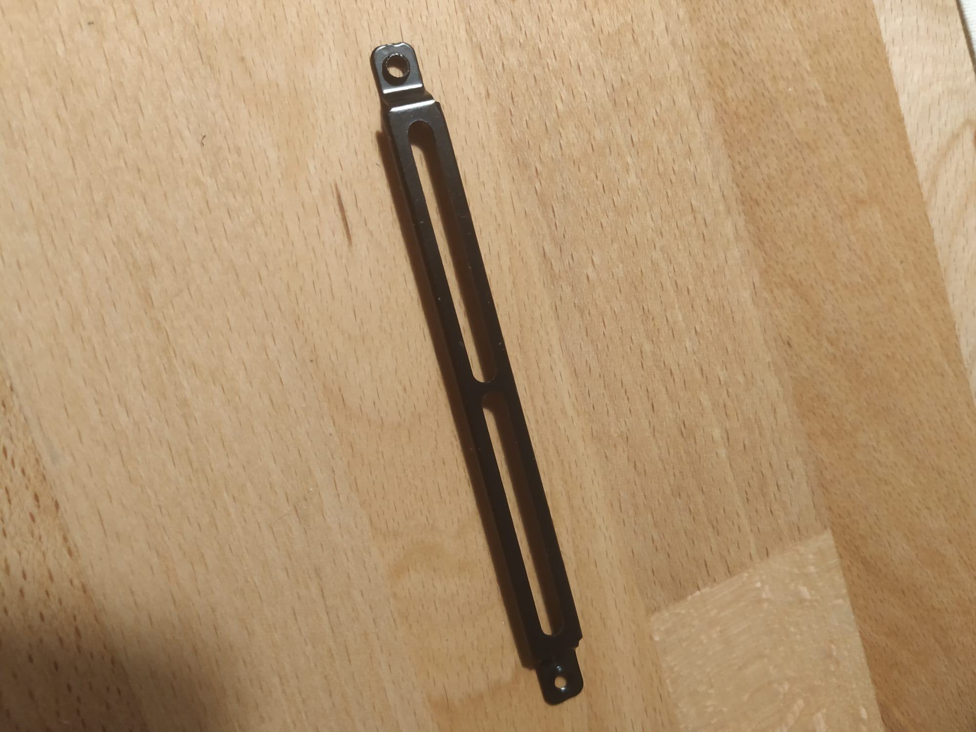

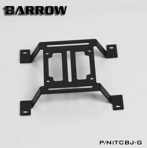

Ich hab direkt die erste Frage in die Runde: Ich würde gerne meine AGB-Pumpenkombi direkt am Radiator verschrauben. Der Halter zur Befestigung am Boden ist dabei, ich möchte aber ungern Löcher in die Platte bohren um das ganze da festzuschrauben. Leider passt der beiliegende Halter nicht auf die 120mm Löcher des Radiators, das ganze ist vertikal versetzt und nach oben hin ist nicht genug Platz die Pumpe weiter oben zu montieren. Ich habe in der Verpackung solch einen "Adapter" gefunden. Theoretisch könnte ich mit 3 weiteren davon die Pumpe dann in der richtigen Höhe befestigen. Wisst ihr, wo ich sowas finde? Hat sonst vielleicht noch jemand einen guten Vorschlag, wie man das ganze am Radiator befestigen könnte?
Update: Von Barrow gibt es ein universal 120mm Mount (Für ein paar wenige Euro bei Aquatuning). Damit kann ich die Pumpe definitiv montieren. Werde mir etwas überlegen, sodass ich auch nur ein Mount brauche, ich denke dazu werde ich die Löcher im quadratischen Teil des Eisbechers sowie den unteren runden Mount nutzen, mehr dazu dann später.

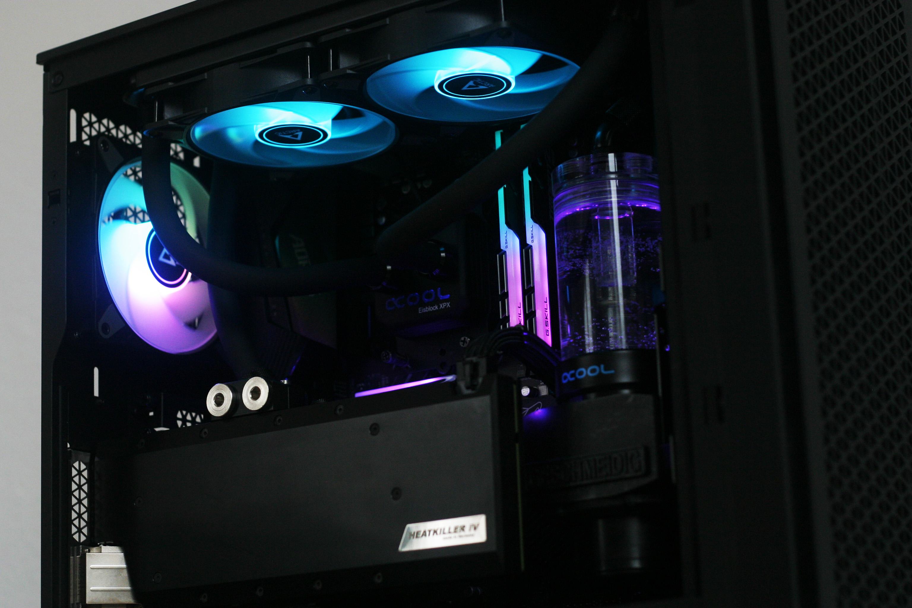

Hat jemand von euch schon mal bei einem Heatkiller IV GPU Kühler (In meinem Fall für die 1080) In und Out vertauscht und kann seine Erfahrungen teilen, wieviel schlechter die Kühlleistung ist?
Bei mir sind es so 2-3K um welche die Temperaturen ansteigen. Hauptsache also, dass Wasser durch den Block fließt.
Ist es bei dir denn auch ein Heatkiller IV? Hab mal gelesen dass es wohl von der Bauart des Kühlers abhängt.
Ja, ich hab einen HK IV auf meiner 5700XT drauf.
Im Großen und Ganzen ist das aber bei jedem Kühler mit Jetplate so, dass man beim vertauschen der Ports nur minimale Einbußen hinnimmt.

Vorerst letztes Update 05.06.22
Richtig gut geworden, gefällt mir sehr :)
Dem kann ich mich nur anschließen, das Endergebnis ist wirklich schön anzusehen. Super Kabelmanagement!
