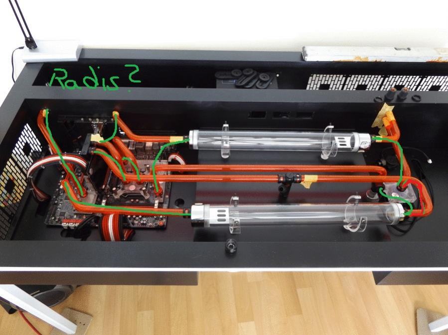

Die Schalter würde ich glaube eher vorne bei den Beinen einbauen.
Die Lüfter sind echt schniecke, gut wenn man so ein Sponsor dabei hat:).
Denke auch das man sich die Böden sparen kann.

Der Einbau der Radiatoren
Nach dem Zerlegen und Reinigen de Systems habe ich mich an den Einbau der Radiatoren gemacht
als erstes der Äußere
eigentlich wollte ich ihn direkt an den Tisch Schrauben aber "kombiniere Dr. Watson"
woher die Luft nehmen die weggeblasen wird?
also mussten kurzer Hand Abstandshalter her, noch mehr Öffnungen wollte ich dem Tisch nicht zumuten. ;)
Sie sind etwas lang aber sie haben sich schon im Collermaster , bei den Wassertemps, bezahlt gemacht.
Nun konnte ich die exakte Position für die Durchlässe bestimmen
gesagt getan
von innen gleich die ausgefransten Kanten etwas angeschliffen
und Durchlassadapter und Anschluss montiert
gut zu wissen das ein 22er Bohrer für einen 24er Aussendurchmesser zu gross ist.
Ich wollte etwas Spielraum lassen damit nichts verkantet aber wie man sieht deckt der 24er Rahmen das Loch nicht ganz ab.
Also muss ich mir für die Bohrungen im Innenbereich devinitiv ein 20er Bohrer besorgen.
Nun das Beste!
Der Grund weshalb ich nachts nicht schlafen konnte bevor das endlich erledigt ist.
Ist farblich leider nicht alles zusammen passend aber meine Auswahl ist begrenzt.
Da alles Drehbar ist hoffe ich auch das es Dicht ist.
mittig sitzt ein 4er Verteiler, links und rechts davon drehbare Winkel, unten der Ablasshahn(klar) und rechts über dem Winkel ist ein Filter.
Alles da wo man es am besten gebrauchen kann, auch wenn ich den Hahn rein von der Optik gerne im System gehabt hätte , aber hier hat mal der Praktische nutzen den Vorrang.

Ich hätte wohl die dicken AGB Deckel mit den vielen Anschlüssen erstmal gegen diese getauscht.
So hätte man etwas mehr Symetrie.
Dann die zwei langen Tubes in der Mitte weggelassen.
Da verstehe ich deinen Loop sowieso grade nicht so ganz.
Normalweise sollte man den AGB ja direkt vor die Pumpe packen. Du wirst so wahrscheinlich Probleme bem entlüften haben.
Vor allem weil die Auslässe des AGBs oben sind.
Ich hätte es zum Beispiel irgendwie so gemacht. (Pumpe um 90° gedreht)
